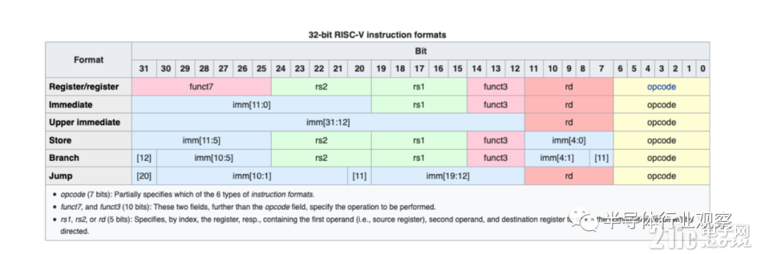

加载/存储体系结构
机器代码指令必须对正在执行的信息进行编码,例如它是在执行ADD、SUB还是MUL。它还必须对输入的信息进行编码。输入寄存器和输出寄存器是什么。一些指令需要对要加载数据的地址进行编码。在RISC-V指令中是这样编码的:
我们执行的特定指令称为操作码(上图黄色),它消耗7位。我们指定的每个寄存器输入或输出都需要5位。从这里应该很清楚,挤入一个32位地址是不可能的。即使是一个较短的地址也是困难的,因为你需要位来指定在操作中使用的寄存器。对于CISC处理器,这不是一个问题,因为您可以自由地使用超过32位的指令。
这种紧凑的空间要求使得RISC处理器具有我们所说的加载/存储架构。只有专用的加载和存储指令,如RISC-V上的LW和SW,才能用于访问内存。

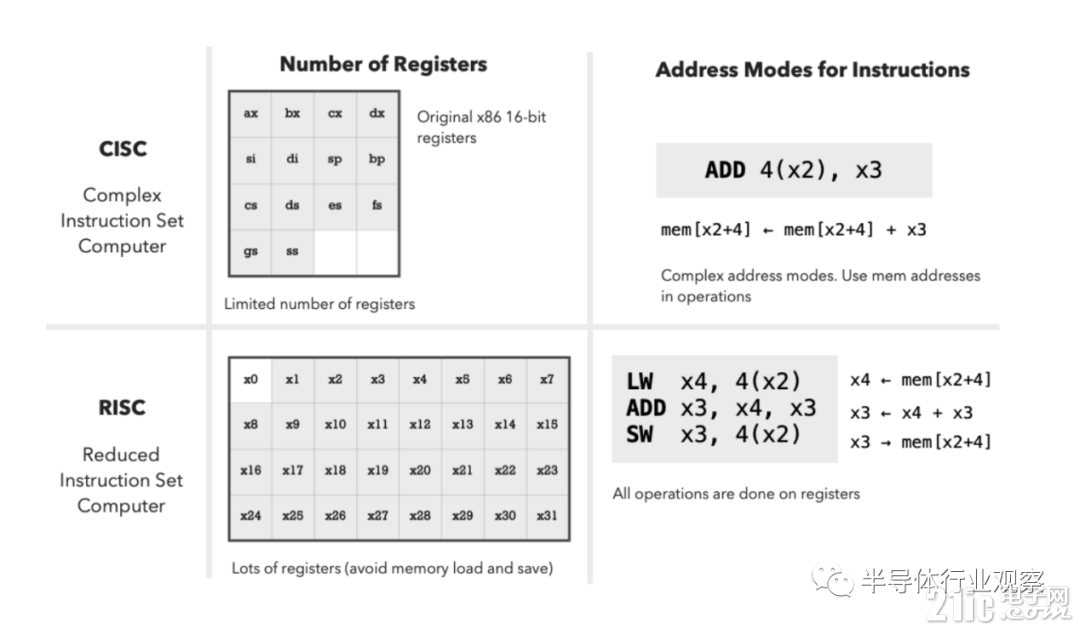

RISC处理器有很多寄存器
使用像68k这样的高级CISC处理器,您可以用一条指令做很多事情。假设您想将数字从一个数组复制到另一个数组。下面是一个使用指针的C语言例子:
  1. // C code
  2. int data[4] = {4, 8, 1, 2, -1};
  3. int *src = data;
  4. while (*xs > 0)
  5.    *dst++ = *src++;
如果你在68k处理器上将指针src存储在地址寄存器A0中,将指针dst存储在地址寄存器A1中,你可以在一条指令中复制并向前移动每个指针4个字节:
  1. ; 68k assembly
  2. MOVE.L  (A0)+,(A1)+   ; mem[A1++] → mem[A2++]
这只是一个例子,但是一般来说,您可以使用CISC指令做更多的事情。这意味着您需要更少的代码。因此,RISC设计者意识到他们的代码会变得臃肿。因此,RISC的设计者们分析了真实的代码,提出了一种方案,可以在不使用复杂指令的情况下减少代码的大小。他们发现很多代码只是用来加载和存储内存中的数据。通过添加大量寄存器,可以将临时结果保存在寄存器中,而无需将它们写入内存。这将减少需要执行的加载和存储指令的数量,从而减少代码的RISC代码大小。
因此,MIPS、SPARC、Arm(64位)和RISC-V处理器有32个通用寄存器。我们可以对比一下原来的x86,它只有8个通用寄存器。 901416296d52165ef4.png

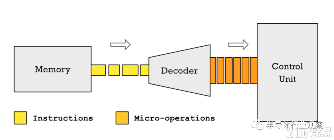

“但是现代CISC处理器有复杂的微架构!”您可能会**说,今天的CISC处理器有复杂的微架构。他们所做的。一个现代的Intel或AMD处理器有多个解码器、微操作缓存、高级分支预测器、无序(OoO)执行引擎。然而,这并不奇怪。记住我关于晶体管预算理念的关键点:今天每个人都有很多晶体管可以使用,所以所有高端芯片都将有很多先进的微架构功能。他们可以负担得起他们的预算。
关键在于:这些复杂的微体系结构特性中的许多都是由复杂的CISC指令集强加的。例如,为了使pipelines 工作,x86处理器将其冗长复杂的指令分解成微操作。微操作很简单,行为更像RISC操作,因此它们可以更容易地流水线化。 545506296d5693c52d.png 问题是把CISC指令分解成更简单的微观操作并不容易。因此,许多现代的超标标量x86处理器对简单指令有3个指令解码器,对复杂指令有1个解码器。由于您不知道每条指令从哪里开始和结束,CISC处理器不得不进行一场涉及许多晶体管的复杂的猜谜游戏。

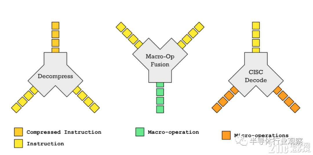

RISC处理器避免了这种复杂性,可以将所有浪费的晶体管用于添加更多的解码器或进行其他优化,如使用压缩指令或宏操作融合(将非常简单的指令组合成更复杂的指令)。 647226296d572ee16b.png 在不同的CPU设计中,指令可以以不同的方式组合或分割。
如果你将苹果的M1处理器(这是一个基于RISC的处理器)与AMD和英特尔的处理器做比较,你会注意到它有更多的指令解码器。CISC的设计人员试图通过添加微操作缓存来缓解这个问题。有了微操作缓存,CISC处理器就不必克服障碍,也不必一遍又一遍地解码相同的复杂指令。然而,增加这一功能显然会消耗晶体管的成本。它不是免费的。因此,你正在把你的晶体管预算浪费在微架构的复杂性上,这只是因为ISA的复杂性。
