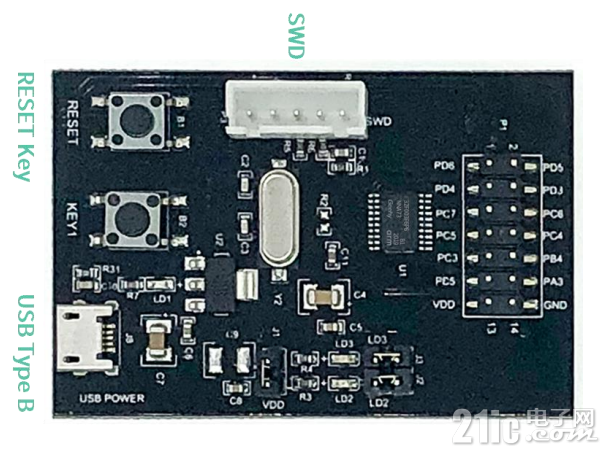

最近拿到了一块APM32F003F6 MINI开发板,发现其在同价位的芯片中有着丰富的资源和优秀的低功耗水平。准备拿来做一些小产品的开发。板子美照如下所示(截取官网资源)。

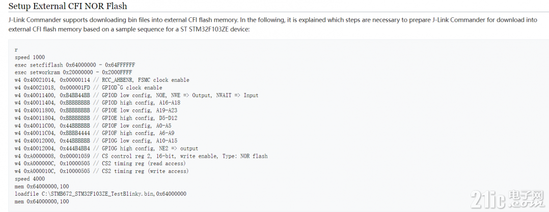

书接上回“https://bbs.21ic.com/icview-3223010-1-1.html”我在J-Link的安装目录下面找到了相应J-Link的使用手册。我们可以在手册中看到,对使用J-Link Commander给芯片下载代码的一个例子。
(图片来源:[J-Link Commander - SEGGER Wiki](https://wiki.segger.com/J-Link_Commander#Perform_flash_download))
在例子中我们可以看到-Link Commander使用了“w4”指令对STM32F103ZE的一些外设进行了写值设置,以使得可以下载STM32F103ZE的外置Flash。
同理我们也可以依葫芦画瓢,理论上我们可以通过将我们对APM32F003芯片的解除写保护的代码。

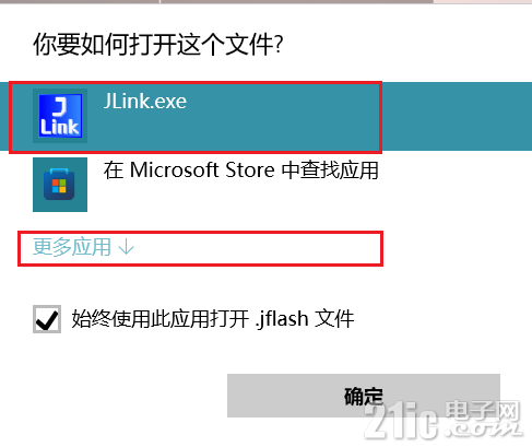

    我们新建一个文本文件,将上述代码保存至文件,然后将文件后缀名更改为“.jflash”(详情请查阅附件),最后使用“JLink.exe”打开即可(硬件要连接好)。对已经上了读保护的APM32F003芯片进行解除读保护操作。
