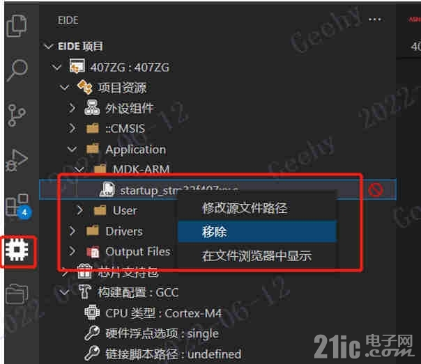

在导入MD5工程后切换GCC编译环境(前提安装好GNU Arm Embedded Toolchain,后续发出安装说明

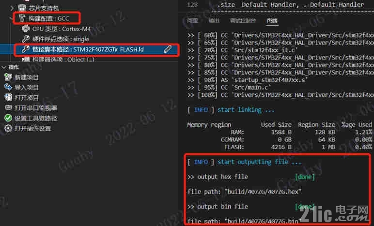

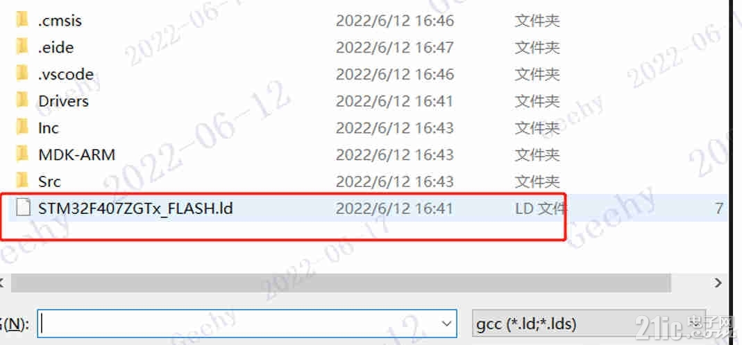

切换makefile工程的GNU启动文件(startup_stm32f407xx.s)和添加链接文件(STM32F407ZGTx_FLASH.ld
开始编译
编译成功!!!!!
