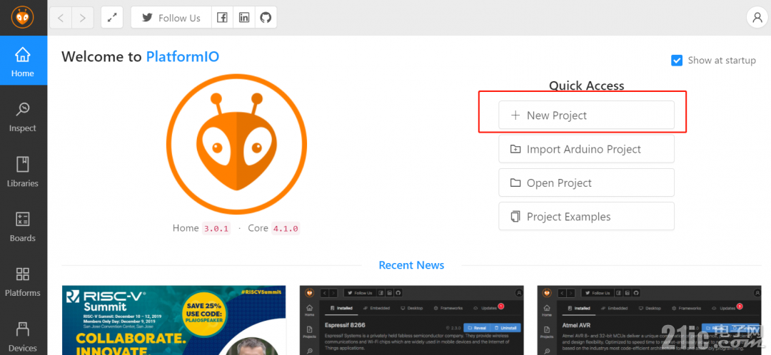

2. 在 PIO 的主页点击 New Project 新建一个工程,输入自己的工程名称并且选择好对应的开发板以及开发框架,这里选择 genericSTM32F103ZE 开发板和 CMSIS 框架,然后 Finish ,第一次加载需要下载配套的工具包(编译器、tool、CMSIS 框架包等等),等待全部下载好即可出现空白工程目录,我的依赖包下载路径自动选择为 “C:\Users\yang3\.platformio\packages”,新建的工程路径默认选择为了“C:\Users\yang3\Documents\PlatformIO\Projects

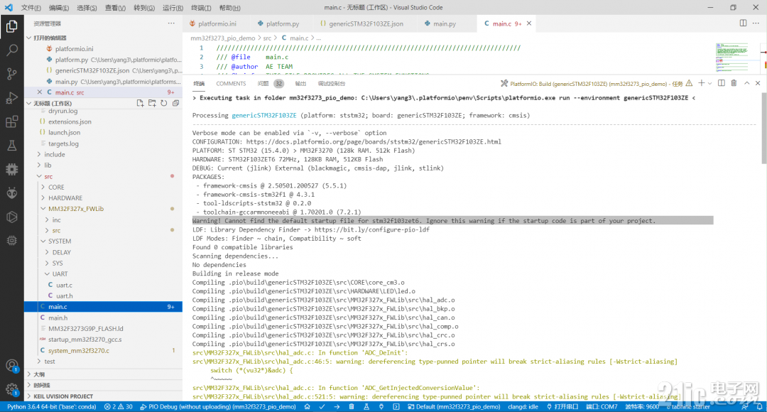

3. 将原子的模板闪灯例程中的一些源文件拷贝到新建的空白工程下的 src 文件夹中,主要有 CORE、HARDWARE、STM32F10x_FWLib、SYSTEM 、main.c、
stm32f10x.h 、stm32f10x_conf.h 、stm32f10x_it.c 、stm32f10x_it.h 、system_stm32f10x.c 、system_stm32f10x.h 这些文件和文件夹,完成复制后整个工程目录结构如下:

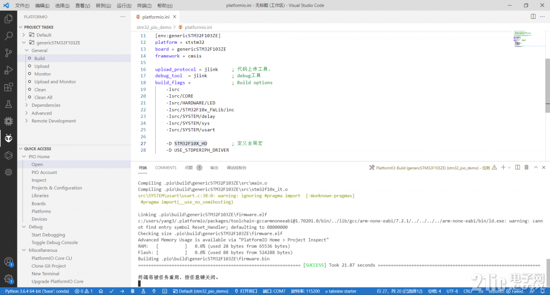

4. 改写 PIO 的工程配置文件 platformio.ini ,该文件位于根目录下,改写的代码如下:
  1. ; PlatformIO Project Configuration File
  2. ;
  3. ;   Build options: build flags, source filter
  4. ;   Upload options: custom upload port, speed and extra flags
  5. ;   Library options: dependencies, extra library storages
  6. ;   Advanced options: extra scripting
  7. ;
  8. ; Please visit documentation for the other options and examples
  9. ; https://docs.platformio.org/page/projectconf.html
  10. [env:genericSTM32F103ZE]
  11. platform = ststm32
  12. board = genericSTM32F103ZE  ;实际为 MM32F3273_MB039
  13. framework = cmsis
  14. upload_protocol = jlink     ; 代码上传工具,
  15. debug_tool  = jlink         ; debug工具
  16. build_flags =               ; Build options
  17.     -Isrc
  18.     -Isrc/CORE
  19.     -Isrc/HARDWARE/LED
  20.     -Isrc/MM32F327x_FWLib/inc
  21.     -Isrc/SYSTEM/DELAY
  22.     -Isrc/SYSTEM/SYS
  23.     -Isrc/SYSTEM/UART
  24.     -D STM32F10X_HD         ; 定义全局宏
  25.     -D USE_STDPERIPH_DRIVER

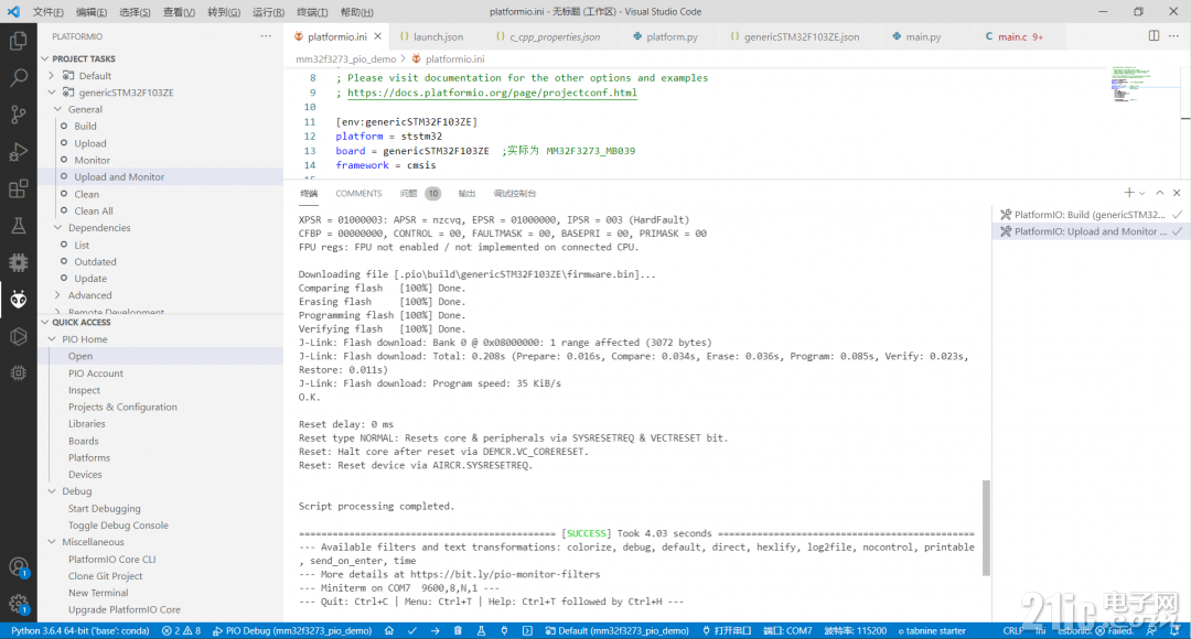

类似于 keil ,上面代码配置定义好了平台、板子、框架软件包、调试下载工具类型、用户头文件路径以及其它一些全局宏定义等等。
5. 需要知道,PIO 的集成编译器是依赖于 toolchain-gccarmnoneeabi 的,所以源码中的一些不适合 gcc 编译器的地方都得改正过来,最后编译即可,点击编译可以是通过下方的“√”,也可通过 PIO PROJECT TASKS 中的 Build Task 按键。

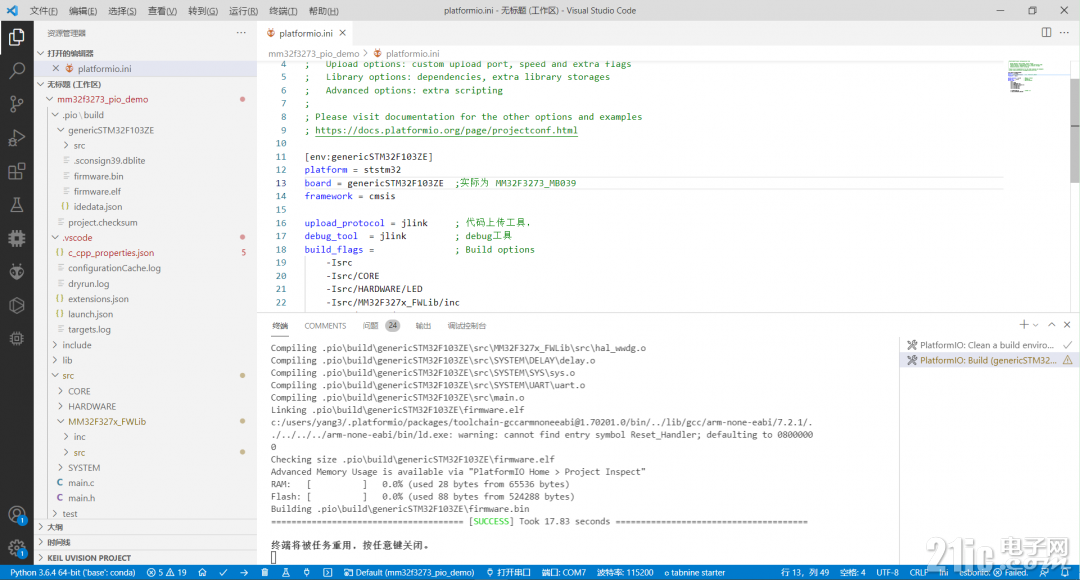

到这里已经很轻松地完成了 STM32F103 的示例工程导入,通过这一系列的操作,也已经熟悉了 PIO 的开发流程,那接下来就是要做替换了,由于使用的是 CMSIS 框架,与平台相关的外设驱动包改动不涉及框架支持包的重写,所以会稍微容易实现些。下面为替换步骤:
1. 通过查看 ststm32 平台包,熟悉整个 PIO 平台支持包的内容含义,明确要改写哪些文件

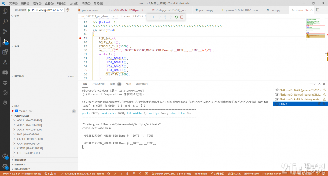

2. 由于开发板选择的是 genericSTM32F103ZE ,对应的文件为 genericSTM32F103ZE.json ,其中主要改写调试相关的选择为:
  1. "debug": {
  2.     "jlink_device": "MM32F3273G9P",
  3.     "openocd_target": "stm32f1x",
  4.     "svd_path": "MM32F327x.svd"
  5.   },
特别注意,core 、 extra_flags 、mcu 、variant 等几项选择不能改写,否则会影响其它支持包的适配,关于 name 和 vendor 这2项是可以修改的,这个会直接体现在 PIO 主页新建工程时候的 board 选项显示中。

5. 更改完后,需要对 src 文件夹下的文件做替换,从 MM32F3270 官方的闪灯例程中找到对应文件替换过来,为了保险起见,将以上几个文件也包含到目录中(也是后面调试时才发现一定要添加进来的,不然编译通过但是无法正常运行,未包含启动文件),并且将 uart.c 的retarget 修改好适配 gcc 编译器
6. 至此已经完成了替代,可以进行 build 编译、upload 下载以及使用 Cortex-Debug 调试工程了
mm32f3273 pio ok.png mm32f3273 pio upload ok.png mm32f3273 pio debug ok.png mm32f3270 debug asm 反编译.png
下载调试使用到 j-link 驱动包,由于该包也是通过依赖而新下载而来的,所以需要将灵动微的设备添加到驱动包中,这样才可以正常下载和调试。可以看到,调试环境很方便,还能看到反编译的汇编代码以及寄存器实时更新窗口,赞!
