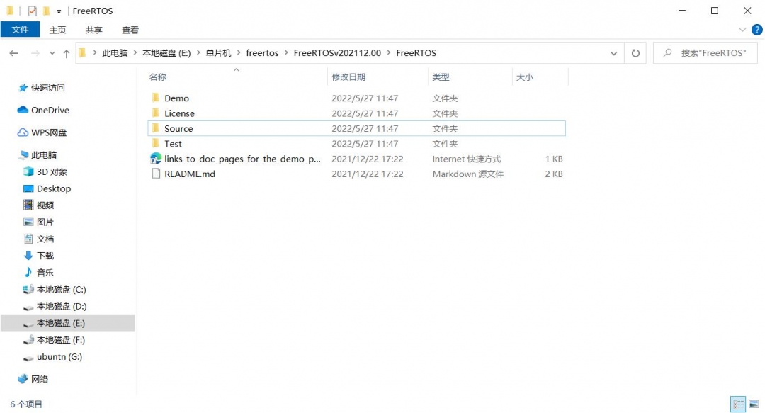

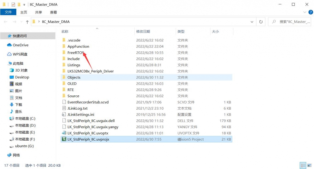

首先准备一个可以用的且有一定外设的工程,本次是在上次OLED显示的工程上进行。下载freertos的源码并将source文件复制到自己的工程文件将下

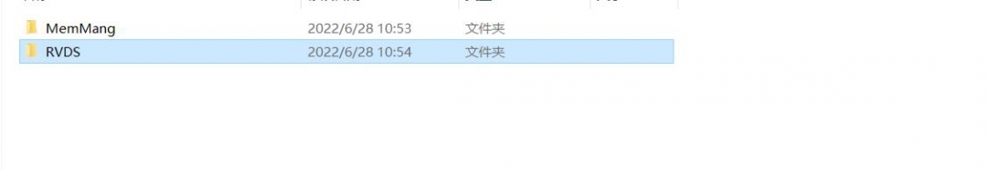

只需要留下keil编译环境下的RVDS文件夹与内存管理文件夹
在内存管理文件夹中有几种内存管理算法,选择其中一种即可,剩下的就可以删掉了
在RVDS文件夹下,由于本次使用的是M0内核的单片机,所以只需要保留m0文件夹即可

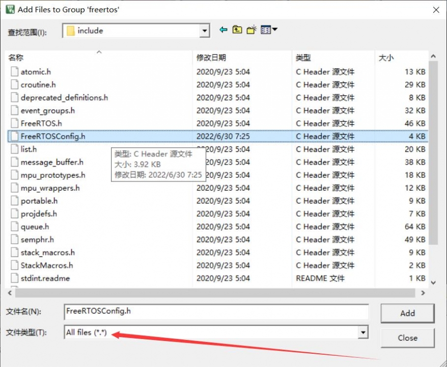

为了方便使用,可以将FreeRTOSconfig.h添加到左侧的文件目录,具体就在添加.c文件夹那里添加,然后找到FreeRTOSconfig.h的路径,将文件类型换成ALLfile就可以了。
添加成功后如下图所示
添加成功后,即可进行裁剪,功能太多单片机内存不够,在裁剪的过程中还要进行一定的修改,添加#include "lks32mc08x.h",修改configCPU_CLOCK_HZ 为 96000000 HZ,还有就是堆大小部分,这里一定要注意,要改小一点。不然内存不够。

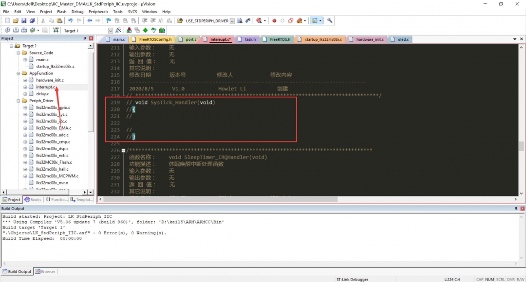

由于freertos已经接管了时钟异常等,所以需要在interrupt.c中将SysTick_Handler函数屏蔽

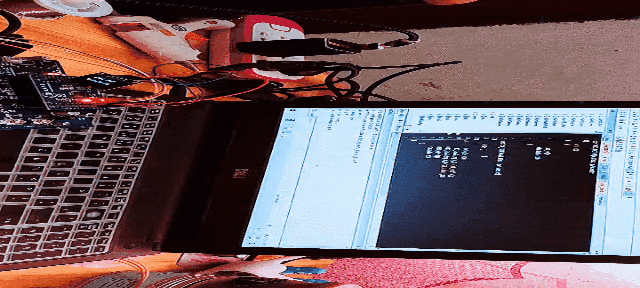

实现结果:
