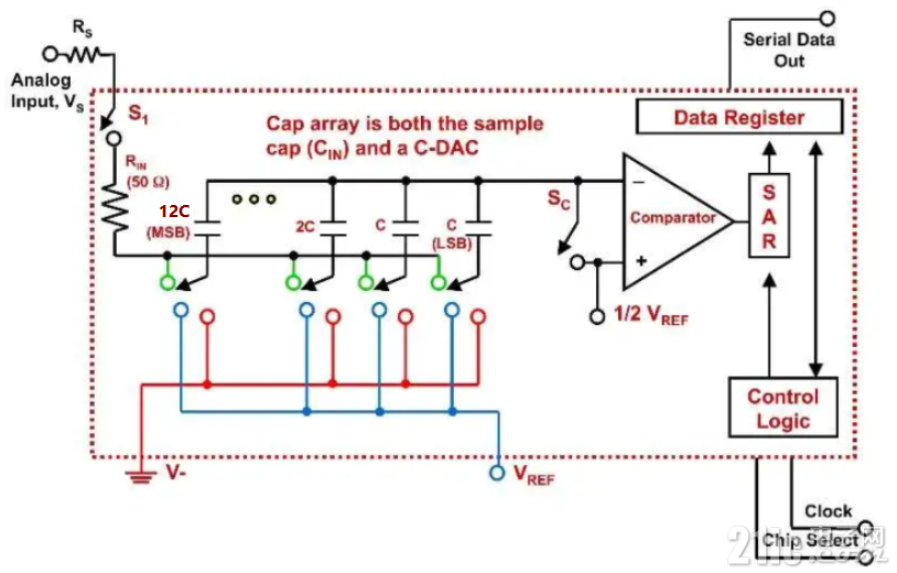

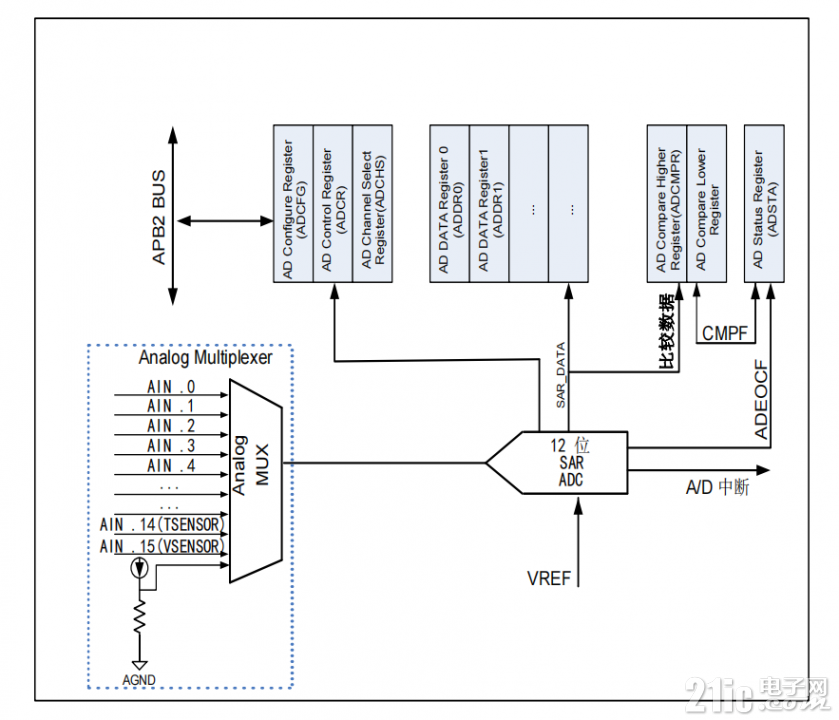

通过查看芯片的数据手册可以知道, MM32F0144C6P 这颗 MCU 内嵌了 1 个 12 位 SAR 型 ADC,并且具有 13 个外部输入通道和 2 个内部通道(包括了一个温度传感器和一个 BandGap 参考基准电压)。既然为逐次逼近型的模/数转换器,那它内部的电路结构应该与下图类似了:
SAR ADC 通常是 8 位到 18 位的中等分辨率应用的首选,一般可以在高达几兆赫兹的最大采样率下运行。通过上面结构图可以看出,这种模拟转换器分为 2 个部分,前端通过采样保持电路元器件去捕获住接入的模拟电压信号,然后进入到后端,将此输入的信号电压由转换器根据外部或者内部的参考电压逐一进行比较,一般使用的是电容式 DAC 网络来做这个连续逐次比较工作的,最后将比较得出的数据结果放置于 data register 中即完成了一次采样转换工作。具体的逐次比较涉及内容比较深,在此不做过多探讨了,我根据理解将该结构转化了一个示意说明图如下,一般的电路结构应该都是这么设计的:
上面为 SAR ADC 普遍的结构,针对具体芯片的 ADC 功能框图可以在用户手册的 ADC 章节中找到,如下:
从图中得知,该 ADC 模块数字组成部分有:时钟源、外部通道IO、内部温度传感器以及基准电压器件、参考电源电压、各个工作模式配置以及触发源配置等相关寄存器、转换结果及状态寄存器等等。温度传感器通道在 ADC 的 AIN14 通道,内部参考电压通道在 AIN15 通道上。

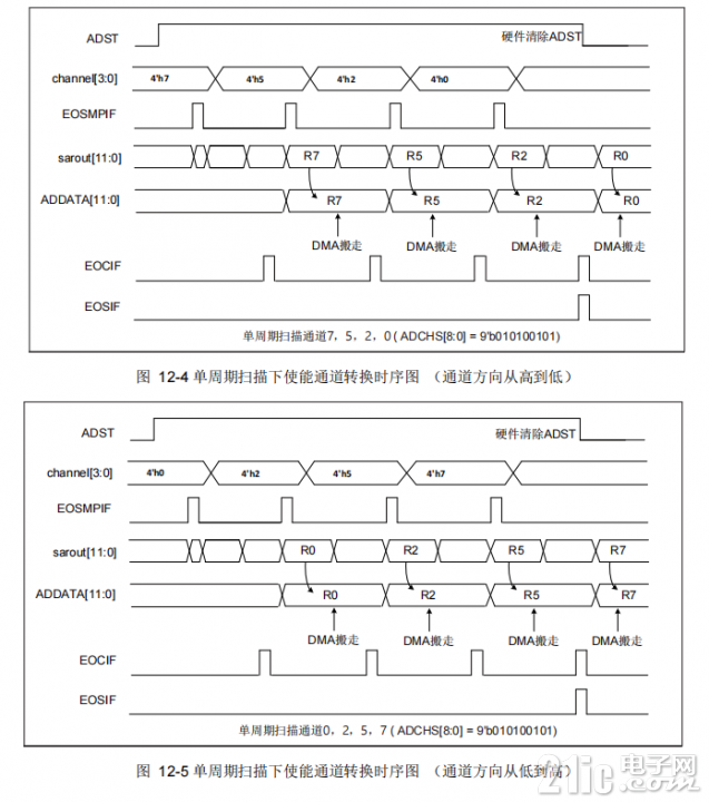

4. 采样方式以及通道序列模式
单次采样方式,只对一个指定通道进行 A/D 转换,此时一个通道也称之为一个普通序列,对应 ST 的就是不使能连续模式且通道数为 1;
单周期扫描采样方式,将使能的通道按顺序(方向可正反改变)进行一次 A/D 转换,对应 ST 的就是不使能连续模式且通道数为 N;
连续扫描采样方式,循环单周期扫描采样的转换动作,对应 ST 的就是使能连续模式且通道数为 N;
普通规则通道序列,一个通道也可以自己组成一个序列;
任意通道序列,可以是同一个通道多次放置于一个任意序列中;
注入通道序列,前 2 种序列模式包含上述 3 种采样方式,而注入序列模式只包含自动注入,且只能与任意通道工作模式搭配工作。
下面是用户手册中描述的一些转换时序图,对于理解该模块工作的具体逻辑实现非常有帮助,里面告诉了我们在每个 ADC 时钟 clk 驱动下,什么时候开始采样,转换后的结果在什么时候被 DMA 搬运走,每个通道完成转换后 ADC 相关的标志位置位的具体时刻,等等一些有用信息:

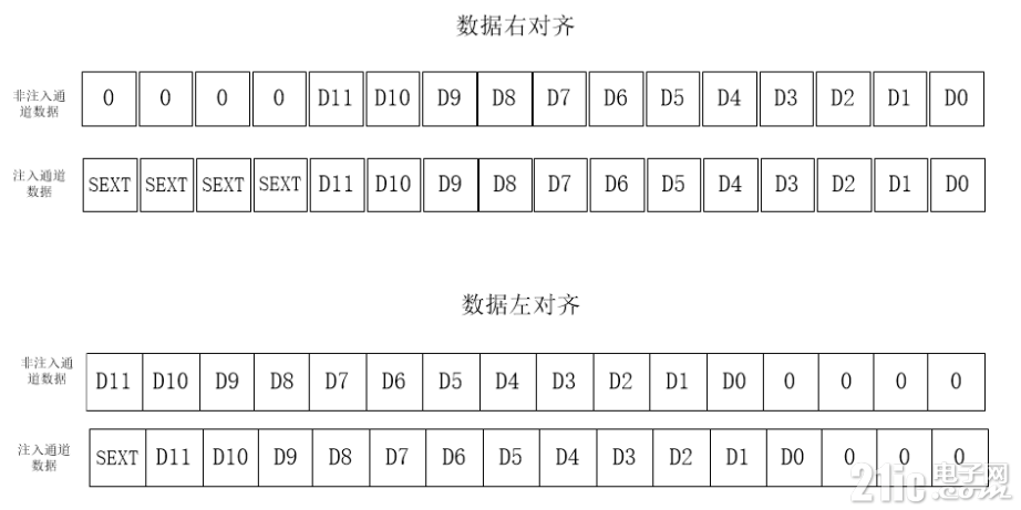

7. 数据对齐及补偿
通过配置 ADC_ADCR 寄存器中的 ALIGN 位,可以选择转换后数据储存为左对齐或右对齐;
非注入通道数据没有数据补偿,而注入通道道 转换数据带有数据补偿(ADC_JOFR0~3),因此它的结果可以是负值,SEXT 位是扩展的符号值(1 代表负数 ,0 代表正数)

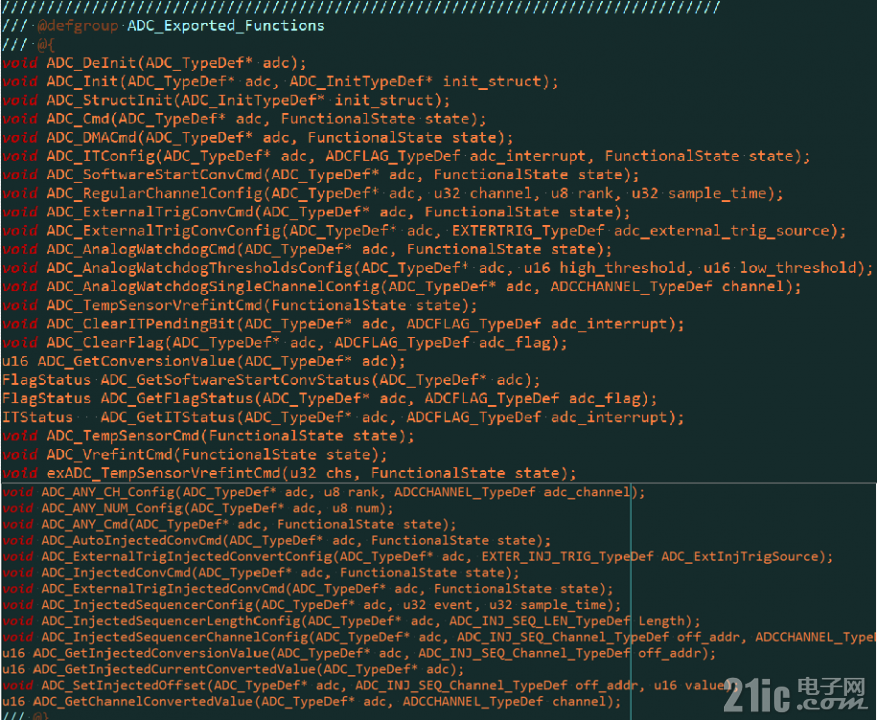

四、ADC 硬件抽象层驱动库函数
通过官方下载到库例程,ADC 模块硬件抽象层涉及到以下几个文档:
reg_adc.h
     主要描述 ADC 模块在 MCU 中所处的存储地址以及寄存器和对应位的内容定义和偏移
hal_adc.h
     主要声明 ADC 模块硬件抽象层驱动库接口 API 函数以及寄存器操作用到的数据类型定义
hal_adc.c
     主要实现 ADC 模块硬件抽象层驱动库接口 API 函数
主要抽象出的接口函数如下,包括了初始化和反初始化、模块使能与禁止、标志位的获取和清除、中断的开启与禁止、通道的配置、内部通道开启与禁止、获取 ADC 转换数据、ADC DMA 开启与禁止、外部触发使能与禁止、任意通道的配置、注入通道的配置等等:

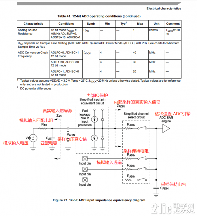

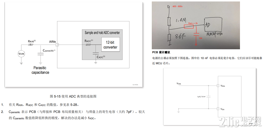

五、ADC 采样电路
先根据数据手册清楚每个采样通道是如何对应到 IO 上的:

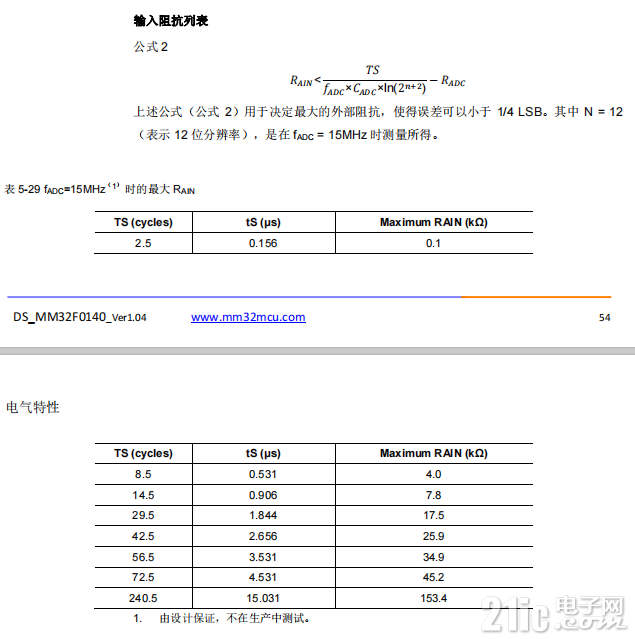

再根据手册中的阻抗匹配公式去做好采样匹配电路的设计:
一般情况下,不关心驱动能力和功耗的话,都采用经典的分压电路+RC 滤波匹配以及并上防倒灌的反向二极管即可,如上面的右上方,计算出 Rain = 8.6k + 2k ,采样保持时间可以选用 29.5 cycles (ADC 时钟为 15M 时),分压电阻最好同步调节到 几k 至 几十k 范围内,因为如果到 M 级别的话势必会增大外部输入阻抗导致不能有太快的采样率。另外,如果需要更高的采样精度、更低的功耗、更强的驱动能力,那采样电路在设计上最好加上一个低功耗的放大器作为一级跟随,用于阻抗匹配。不管哪种设计,都需要保证 VDDA 的精度要高且稳定,而且输入到 IO 内部的电压不能超过 VDDA 值。以下为加入运放的设计结构示意:

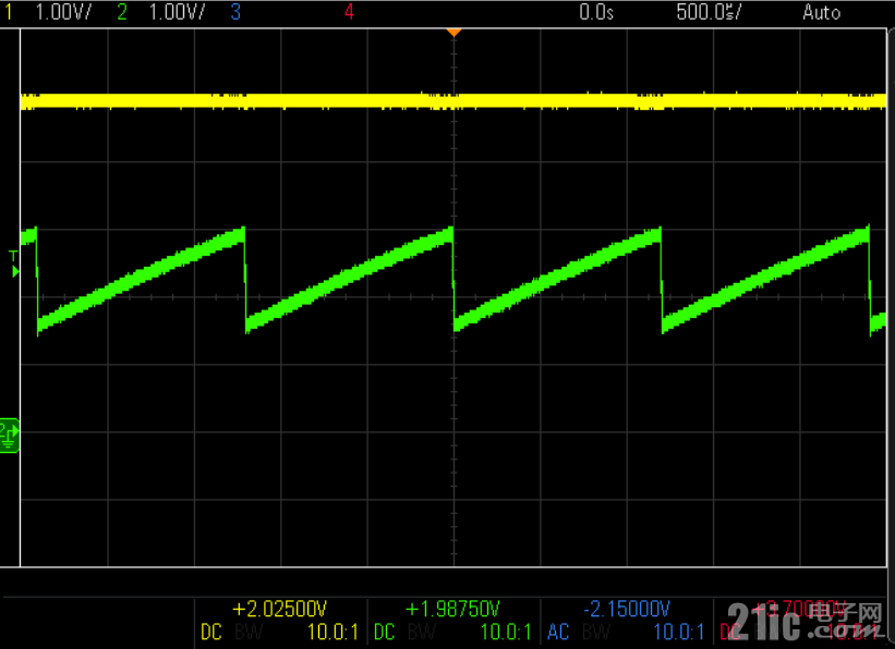

在实际工程应用中,遇到过一些问题:
1. 有时候改变普通通道序列的正方向顺序,会改善转换结果,这点没有分析和找出根本原因所在 ;
2. 在每次采样转换过程中,通道上引入的电压值波形会出现阶梯式地递减,在完成转换工作后恢复到原始值,这点不清楚是否符合设计原理 ;
3. 用软件触发,ADC 循环模式工作并且触发 DMA 一直搬运数据,这种情况会有概率发生数据错序的问题,改用 TIM 触发 ADC 单周期采样然后进行 DMA 搬运。
希望走过路过的朋友们一起来探讨一下呀 作为回馈,我将自己私藏的宝贝《如何在STM32微控制器中获得最佳ADC精度》中英文版资料分享给大家,希望能帮助大伙儿能够发挥出 MCU 内部 ADC 的最佳性能。
