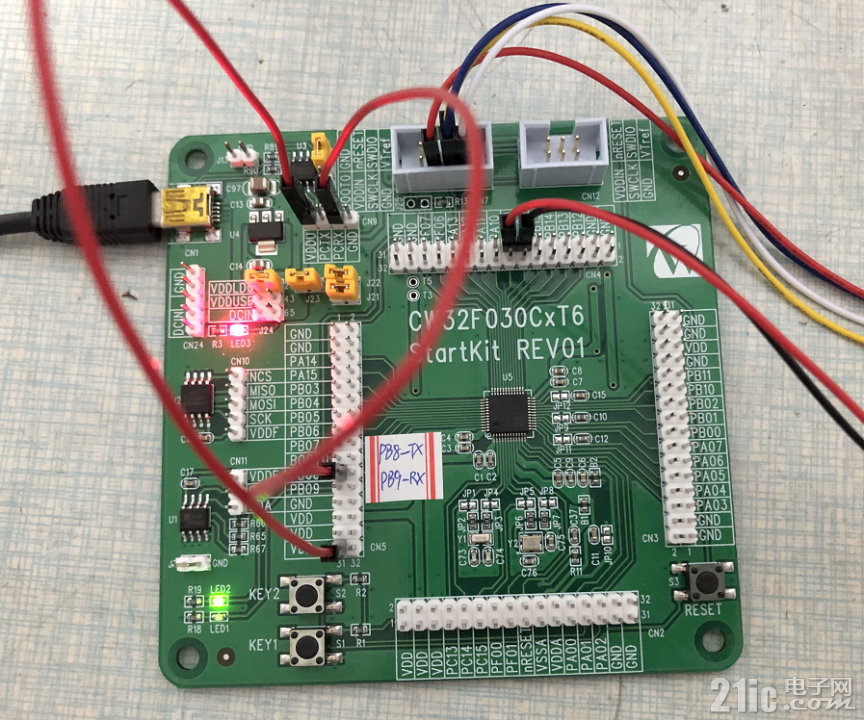

刚拿到板子的时候把玩过串口,然后时隔时隔20天,就忘记怎么用了,写个帖子作为备忘录还是很好的,还不占地方
串口实验结果:
1:系统初始化时,打印系统时钟频率
2:串口定时打印信息
硬件连接:
(1)需要注意板载的串口模块CH340,并未与MCU的串口相连接,同时CH340的电源也需要自己选择。
看原理图,CN9排插线,VDDU,RX,TX都是悬空的,用板载串口模块时,需要用杜邦线与MCU的串口相连。
(2)板载串口模块CH340的电源VDDU的选择不同,J5跳帽的位置也要相应的变动,见手册CH340N有记录,
所以,这里也要有所注意。
实物连接:串口的GND与MCU的gnd是连接的,如果只打印信息,可以只用两根线,
VDDU--->VDD,PCRXD--->PB08即可。
代码实现:

demo是在上一个工程基础上添加的,下面是系统时钟的获取打印

代码附件:
最后附上代码
cw32-startkit-v1.1.zip (215.42 KB, 下载次数: 4)
