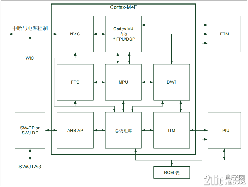

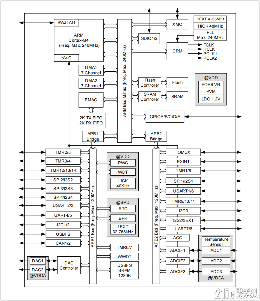

系统架构
AT32F403A系列微控制器包括ARM® CortexTM-M4F处理器内核、总线架构、外设以及存储器构成。CortexTM-M4F处理器是一种新时代的内核,拥有许多先进功能。对比于CortexTM-M3,CortexTM-M4F处理器支持增强的高效DSP指令集,包含扩展的单周期16/32位乘法累加器MAC、双16位MAC指令、优化的8/16位SIMD运算及饱和运算指令,并且具有单精度IEEE-754浮点运算单元FPU。当设计中使用带DSP功能的CortexTM-M4F时就能格外节能,比软件解决方案更快,使CortexTM-M4F适用于那些要求微控制器提供高效能与低功耗的产品市场。
1) Cortex-M4内核架构
2) Cortex-M4与Cortex-M3的区别

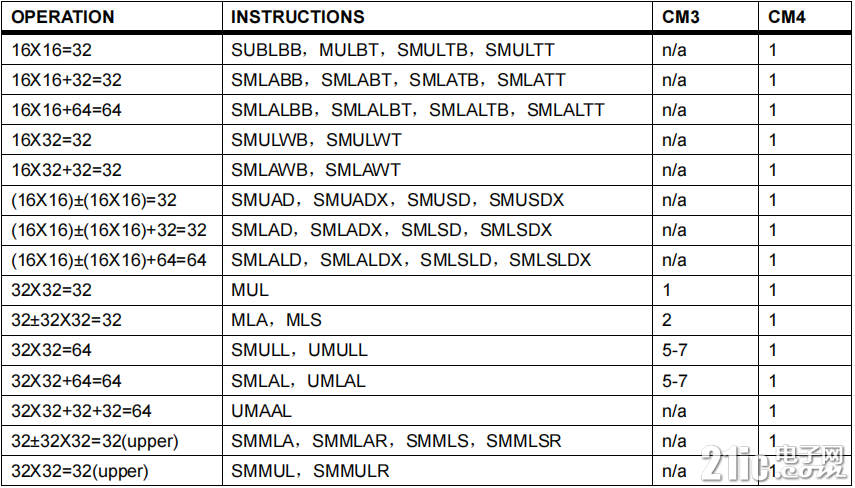

3) 部分DSP指令的介绍
注意上面所有的指令操作在CM4处理器上都只需一个指令周期。

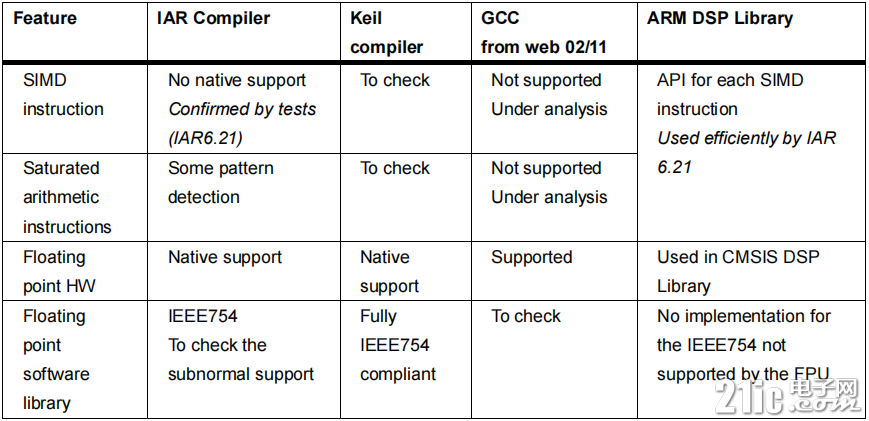

4) Cortex-M4 DSP指令比较
5) 编译器对DSP指令的支持
6) AT32F403A系统架构
注意:AT32F403A不支持EMACAT32F407/407A支持EMAC

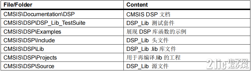

CMSIS-DSP文件夹结构

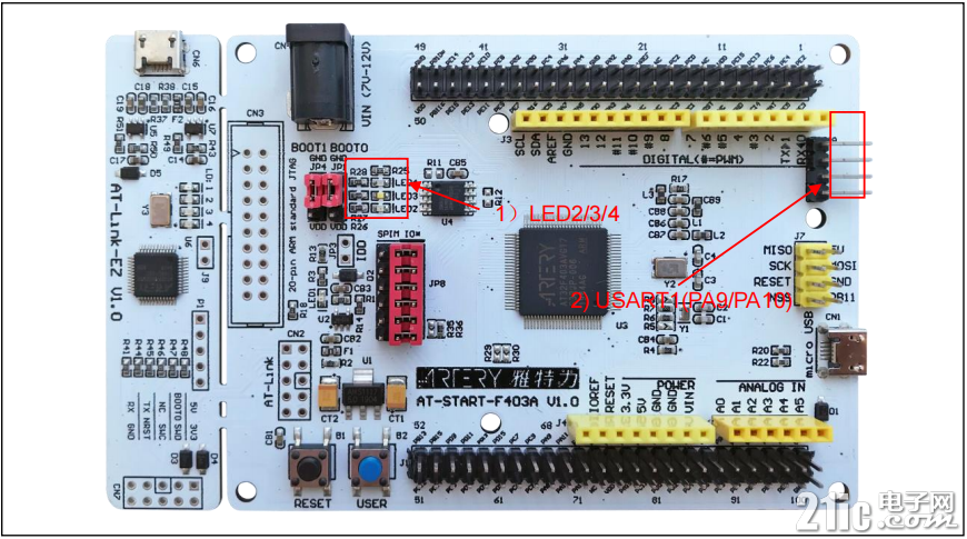

AT32 DSP库快速使用
硬件资源1) 指示灯LED2/LED3/LED42) USART1(PA9/PA10)3) AT-START-F403A V1.0实验板
该DSP demo是基于AT32F403A的硬件条件,若使用者需要在AT32其他型号上使用,请修改相应配置即可。
软件资源
1) Libraries
  • drivers AT32底层驱动库
  • cmsis CMSIS DSP库和CMSIS NN库
2) Project\AT_START_F403A
  • examples,本文使用到的示例,如5_1_arm_class_marks_example,“5_1”表示章节,“arm_class_marks_example”表示示例名称
  • templates,基于.lib建立的DSP template工程
3) Doc
a) AN0036_DSP_Instruction_and_Library_on_AT32_ZH_V2.x.x.pdf
DSP demo使用1) 打开AT32_DSP_DEMO_2.x.x\project\at_start_xxx\templates,编译后下载到实验板
2) 观察LED2/LED3/LED4,若依次翻转则表明程序有正确执行DSP函数。

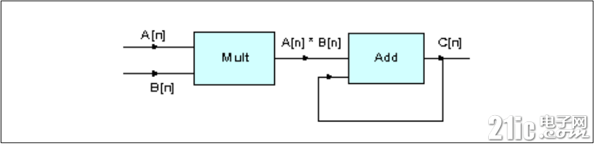

点积示例
描述:本示例主要展示如何使用相乘和相加来实现点积。两个向量的点积是通过将对应元素相乘并相加来获得的。
算法:
将长度为n的两个输入向量A和B诸个元素相乘,然后相加以获得点积。
由以下公式表示:
dotProduct=A[0]*B[0]+A[1]*B[1]+...+A[n-1]*B[n-1]
框图:

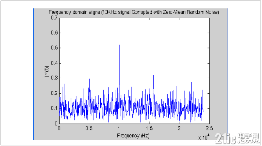

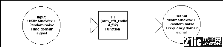

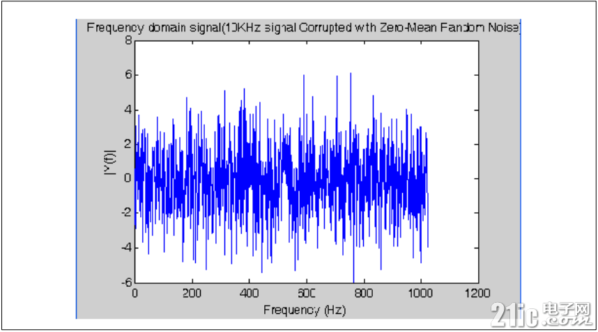

频率仓示例
描述:该示例主要展示使用复数FFT,复数幅值和最大值函数在输入信号的频域中计算最大能量仓。
算法:
输入测试信号为一个10 kHz信号,该信号具有均匀分布的白噪声。通过计算输入信号的FFT计算可以得到与10 kHz输入频率相对应的最大能量仓。
框图:
图8展示了具有均匀分布白噪声的10 kHz信号的时域信号,图9展示了这个输入信号的对应的频域信号,其中出现最高点的数对应的频率即为10 kHz信号能量仓。
图8. 输入信号的频域

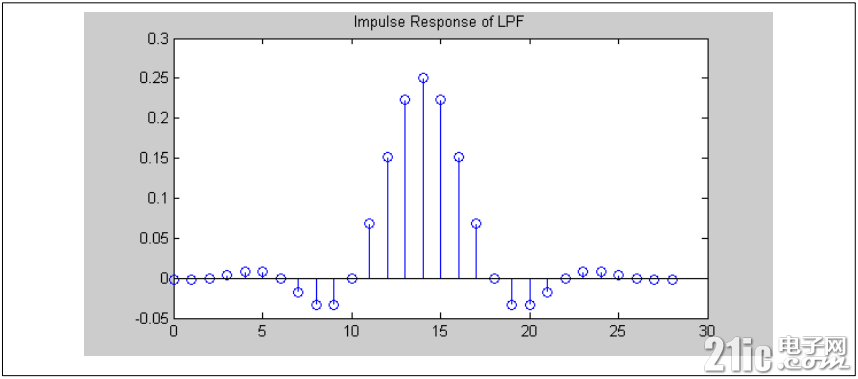

FIR低通滤波示例

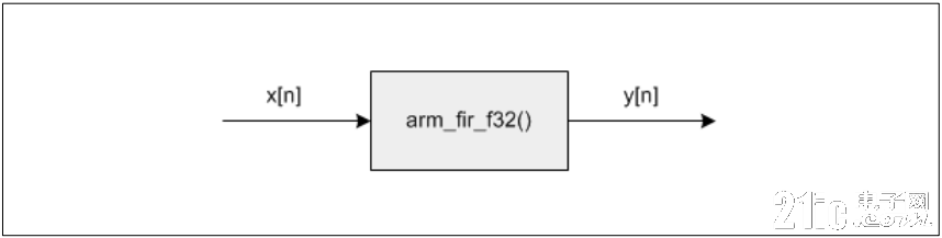

描述:使用FIR低通滤波器从输入中去除高频信号部分。本示例展示了如何配置FIR滤波,然后以块方式传递数据
算法:

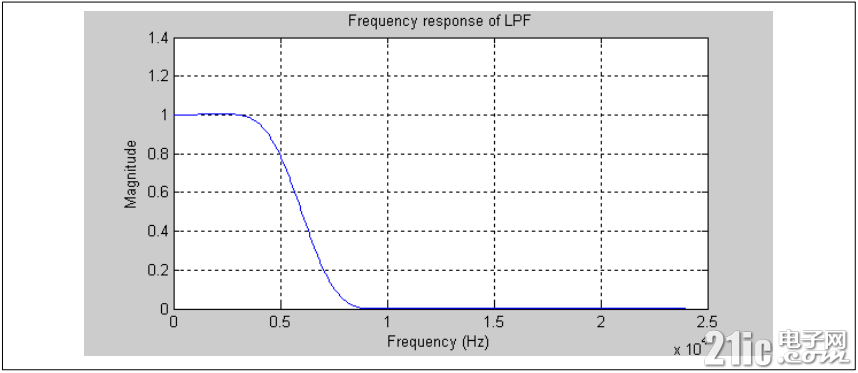

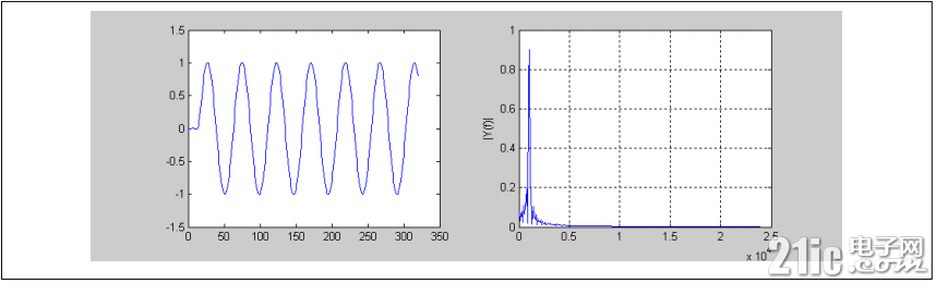

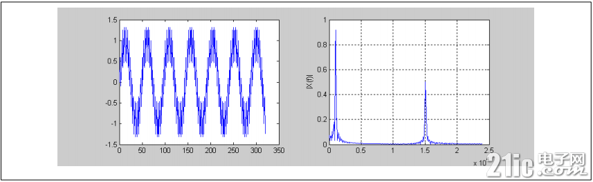

输入信号时两个正弦波的叠加:1 kHz and 15 kHz.该信号将被截止频率为6 kHz的进行低通滤波。低通滤波器滤掉了15 kHz信号,仅留下1 kHz信号输出。低通滤波器采用MATLAB设计,采样率为48 kHz,长度为29点。生成滤波器的MATLAB代码如下:h=fir1(28, 6/24);第一个参数是过滤器的“顺序,并且总是比所需长度小1,。第二个参数是归一化截止频率。范围是0DC)到1.0Nyquist)。24 kHz奈奎斯特频率的6kHz截止频率为6/24=0.25归一化频率。CMSIS FIR滤波器函数要求系数按时间倒序排列。所得滤波器系数如下图所示。需要注意的是,该滤波器是对称的(线性相位FIR滤波器的属性)。对称点是样本14,对于所有频率,该滤波器具有14个样本的延迟
接下来显示滤波器的响应。滤波器的带通增益为1.0,截止频率为6kHz时达到0.5。
输入信号如下所示。左侧显示时域信号,右侧显示频域。可以清楚的看到两个正弦波分量。
滤波器输出如下所示,15kHz分量已被消除。

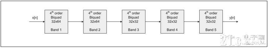

图形音频均衡器示例
描述:本示例展示了如何使用Biquad级联函数构造5频段图形均衡器。在音频应用中使用图形均衡器来改变音频的音质。
框图:
该设计是基于五级滤波器的级
每个滤波器部分均为40阶,由两个Biquad级联组成。每个滤波器的标称为0 dB(线性单位为1.0)并对特定频率范围内的信号进行增强或截止。5个频率段之间的边缘频率为100、500、2000和6000 Hz。每个频段都有一个可调的增强或消减范围,范围为+/- 9 dB。列如,从500到2000 Hz的频宽具有如下所示响应:
图15. 从200Hz到2KHz的频宽响应
以1 dB为步长,每个滤波器共有19种不同的设置。在MATLAB中预先计算了所有19中可能设置的频率器系数,并将其存储在表格中。使用5个不同表格,总共有5x19=95个不同的4阶过滤器。所有95个响应如下所示:
图16. 19X5频率系数的过滤器响应

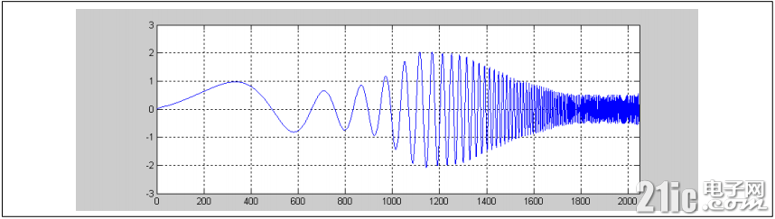

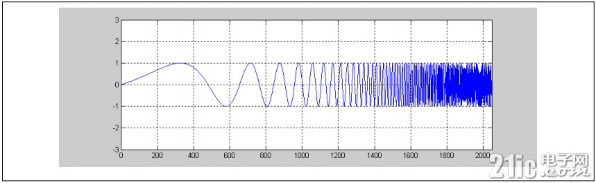

每个4阶滤波器具有10个系数,意味着排列成950个不同滤波器系数。输入和输出数据为Q31模式。为了获得更好的噪声性能,两个低频算使用高精度 32x64 位双二阶滤波器。本示例中的输入信号使用对数线性调频。
图17. 输入信号对数线性调频
数组bandGains指定以dB为单位的增益应用于每个带宽。例如,如果bandGains={0, -3, 6, 4, -6};那么输出信号将是:
图18. bandGains调频输出信号
注意:
输出线性调频信号跟随着每个带宽的增益或增强而变化。变量描述:
