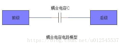

③耦合:作为两个电路之间的连接,允许交流信号通过并传输到下一级电路
例如,DS90UB926Q芯片电路中(见下图)C1与C2,即应该用一个0.1μF电容交流耦合到这个引脚两个引脚。

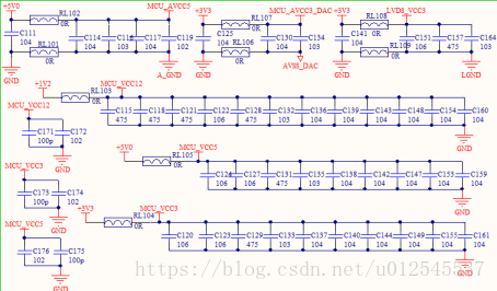

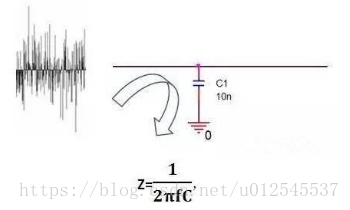

④滤波:这个对电路而言很重要,MCU背后电容基本都是这个作用。即在MCU每个电源输入口出都会摆放这样一个电容,如下图所示。
即频率f越大,电容的阻抗Z越小。当低频时,电容C由于阻抗Z比较大,有用信号可以顺利通过;当高频时,电容C由于阻抗Z已经很小了,相当于把高频噪声短路到GND上去了。

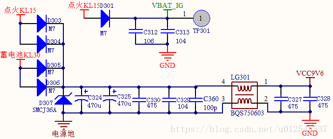

⑩防止电压突变:主要用于负载突然增大或电源输入能力下降时,稳定电路,如下图中C324 C325等电容。
