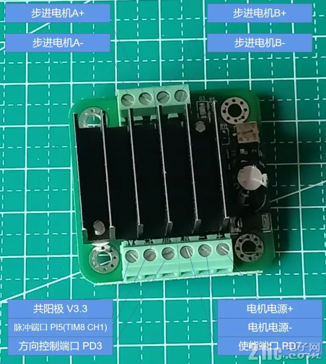

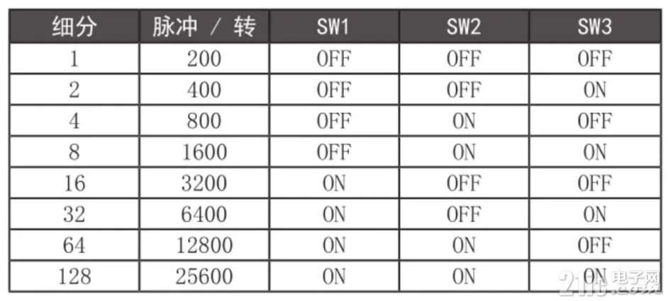

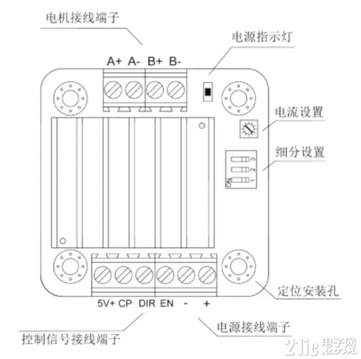

      本例我们选用了THB6064MQ集成步进电机驱动模块使用很简单,仅有3个输入端口分别是使能端口、方向控制端口和脉冲输入端口,在不细分的模式下每输入一个脉冲步进电机就转动一个步进角,本例使用的是32细分所以就是每32个脉冲步进电机转动一个步进角。
驱动步进电机的方法有很多,不同的驱动器可能使用的方法不一样,使用同一种驱动器控制的方法也可能不一样,这里我们使用的是利用STM32定时器的输出比较反转模式产生驱动电机所需的脉冲。

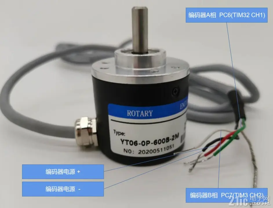

一般都是使用编码器读取在转动时产生的脉冲值根据采集时间计算电机轴的运转速度,本例使用的是STM32定时器模式来做编码器AB脉冲的读取。
