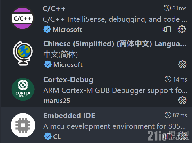

1、安装VSCode。
2、安装基础插件:
Chinese (Simplified) (简体中文)
C/C++
3、安装开发工具插件:
Embedded IDE
Cortex-Debug
VSCode插件安装方式:

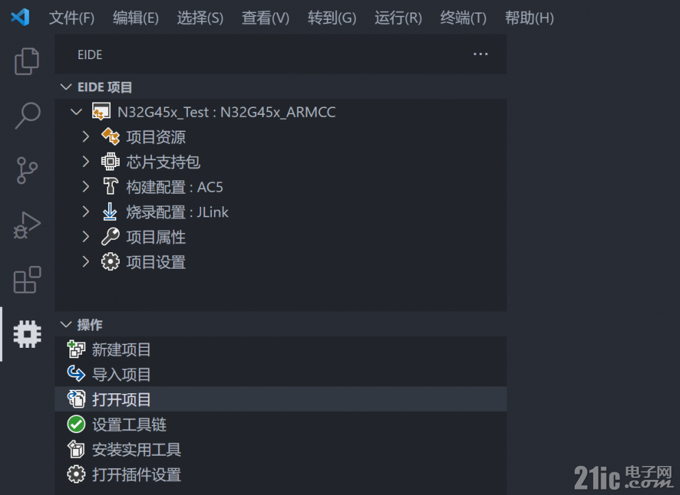

三、配置EIDE环境
1、配置编译工具链路径。

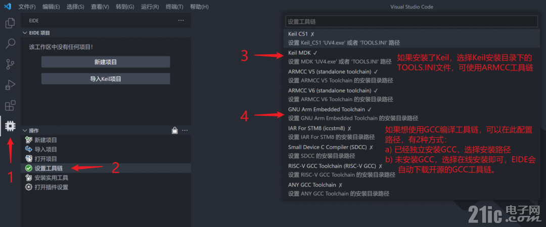

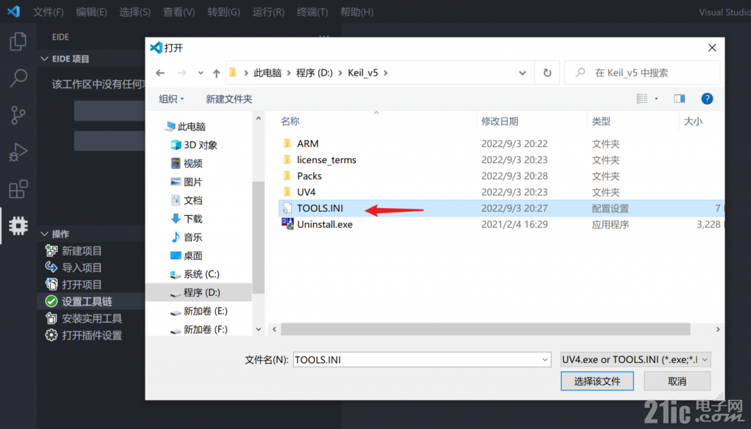

如果已经安装了Keil (5.26以上),可以使用Keil自带的ARMCC工具链,包括ARMCC V5 和 ARMCC V6。
只需要配置选择Keil安装目录下的TOOLS.INI文件即可。选择后重新加载后可以看到相应的工具链路径由×变成了√ 。

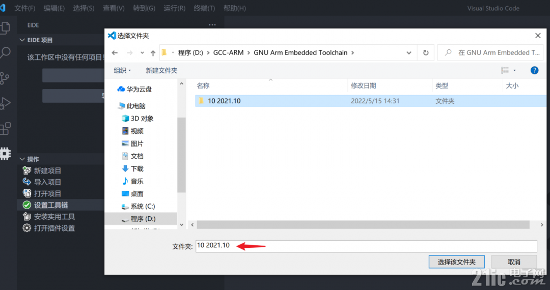

如果未安装Keil或想使用GCC工具链,可点击设置GNU Arm Embedded Toolchain安装路径。推荐使用在线安装。
如果你电脑已经安装了GCC工具链,可以选择本地的安装路径,选择带日期版本的文件夹。
2、配置Jlink路径。

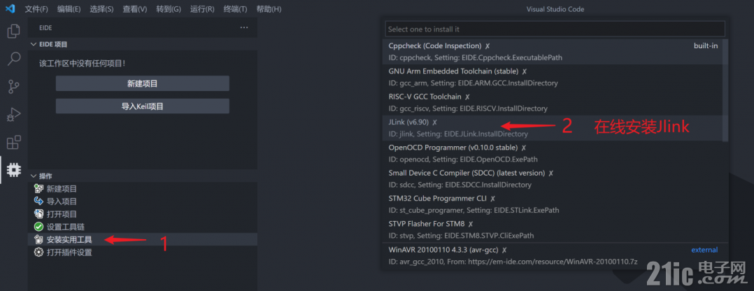

如果已经安装了Jlink(推荐6.90a),可以直接配置Jlink的路径。如果没有,也可以通过EIDE在线安装Jlink,点击【安装实用工具】,选择JLink (V6.90)。
选择在线安装后就不需要配置Jlink路径了,系统自动配置完成,下面是配置自己独立安装的Jlink路径。点击【打开插件设置】,找到EIDE.JLink: Install Directory,填入JLink安装路径。

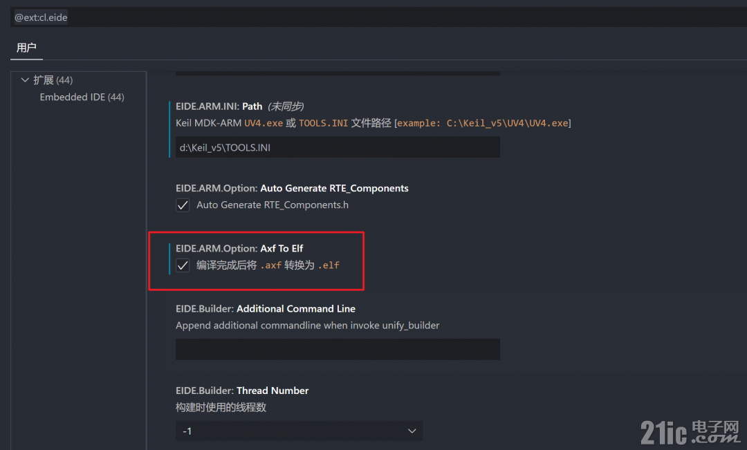

顺便往上找到EIDE.ARM.Option: Axf To Elf,将其勾选上,编译完成后将.axf转换为.elf。此步是为了方便后续调试使用elf文件。

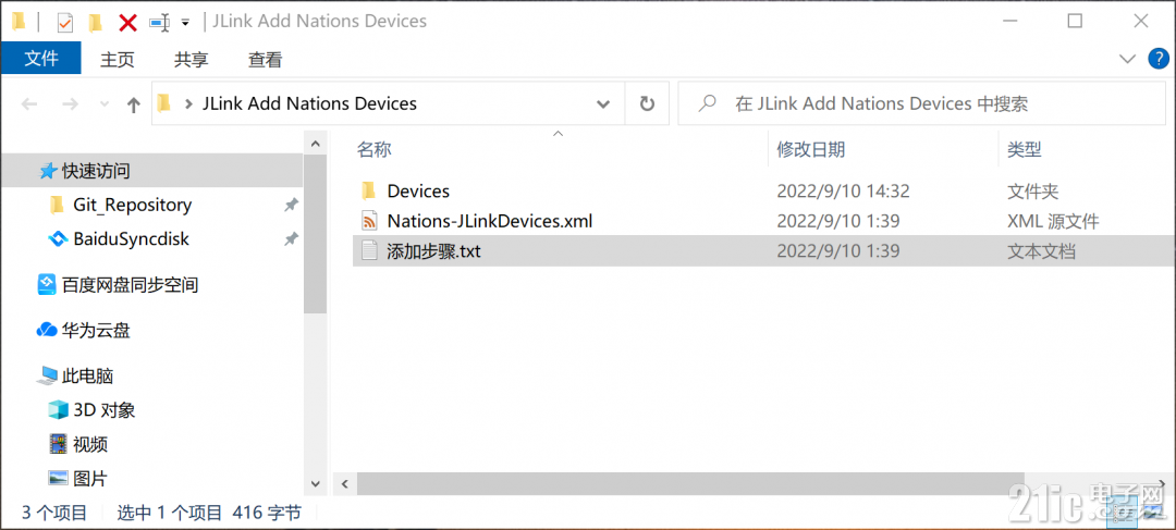

目前Jlink本身还不支持N32MCU,需要手动添加芯片。在前面准备资料附件中,下载 JLink Add Nations Devices.zip。打开文件如下。
(1)找到Jlink安装目录(如果是EIDE在线安装,路径为C:\Users\<xxx>\.eide\tools\jlink),用记事本打开JLinkDevices.xml,把Nationstech-JLinkDevices.xml文件内容添加进去。注意:开头和结尾的<DataBase>标签不用复制,复制添加中间的<Device>内容。
(2)把【Devices】文件夹里面的【Nationstech】文件夹添加到Jlink目录下的【Devices】文件夹下。
完成以上2步即可添加成功。

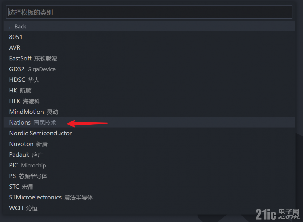

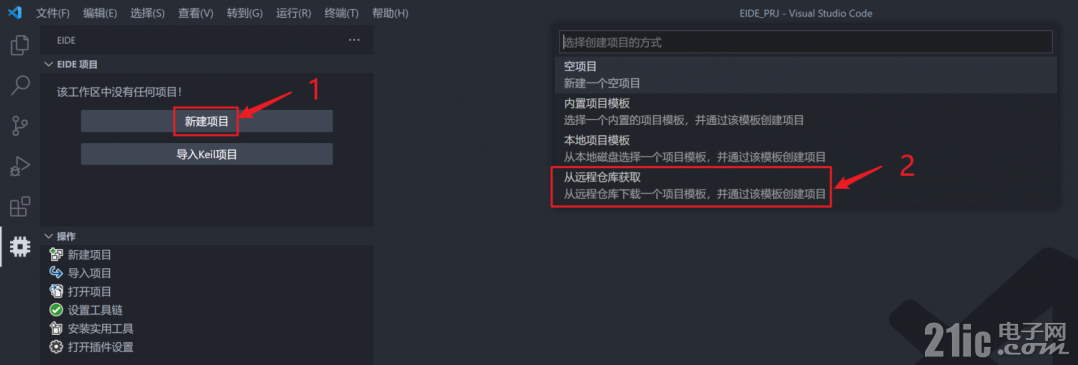

1、新建项目
这里有2种方式,一是使用在线模板建立工程,二是导入Keil工程。这里使用在线模块建立工程为例。路径不能包含中文!!!
选择MCU。

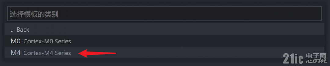

选择Nations国民技术。

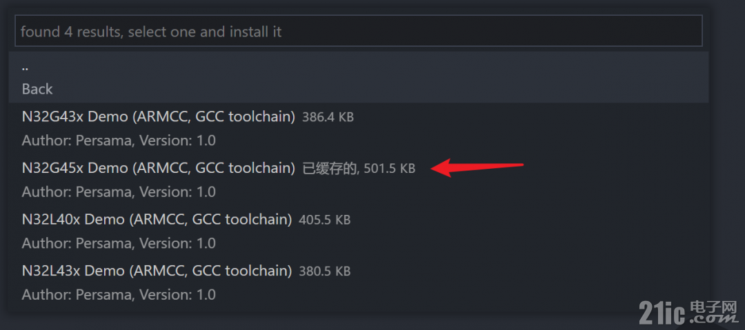

选择MCU系列。
选择N32G45x Demo模板建立工程,该模板内置了ARMCC和GCC工具链的配置,可随意切换。

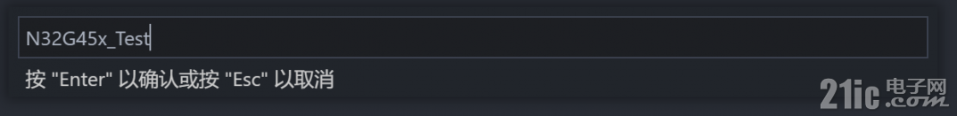

输入工程名称,确定后选择保存路径。

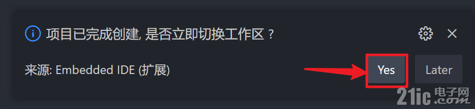

工程创建完成后,右下角提示“是否立即切换工作区”,点击"Yes" 。之后VSCode会重新加载。

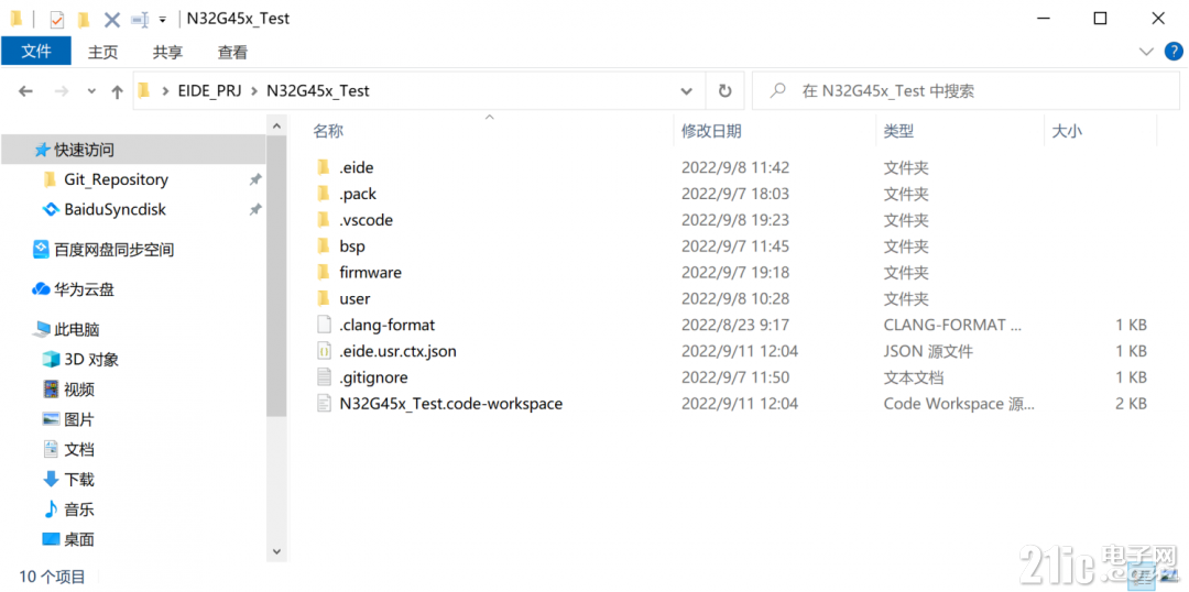

在相应文件夹可以看到工程建立完成。
重新加载的VSCode后,再次点击左侧EIDE图标,可以看到项目自动加载成功。之后也可以通过打开项目的方式,选择xxx.code-workspace,自动加载项目。

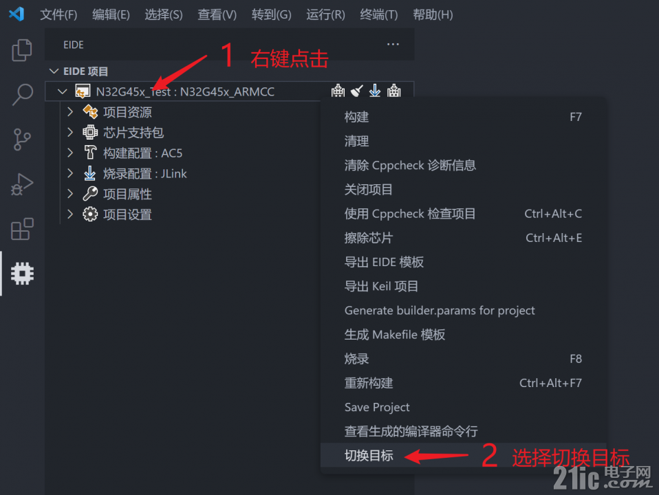

该模板工程,已经配置好了ARMCC工具链设置和GCC工具链设置,默认创建后打开的是ARMCC的Target。如果想要切换到GCC的Target,右键点击项目名称,在弹框最底部选择切换目标。
点击N32G45x_GCC即可。

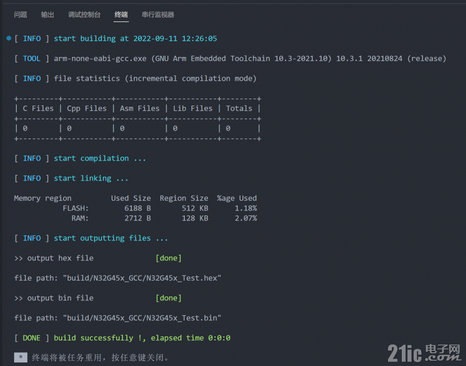

工程创建完成后,无需额外配置,可直接使用。鼠标移动到项目名上,右边会出现编译下载图标。
点击构建(编译)。

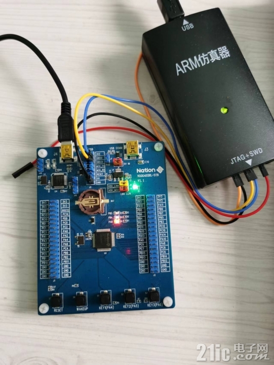

连接Jlink调试器与开发版,点击下载。
可以看到开发板上的LED (PA8)已成功点亮并闪烁。
