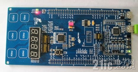

HT32F54253触控开发板是一款组合式的学习与开发工具,相对于普通的评估板它具有外设丰富、资源完备的特点。当然要将2块板子连接起来,还需自行配置和焊接相应的排针。
1  ESK32-30519 开发板
2  ESK32-21001扩充板
在主板上,有2USB接口,一个用于进行程序下载,另一个则用于USB通讯,当然二者均可承担开发板供电的任务。
在上电后,可直接观察到红色电源指示灯被点亮,此外2个绿色的指示灯会交替点亮几次,见图3所示。
3 上电效果

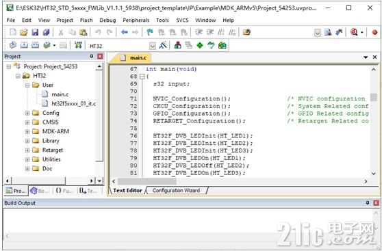

为进行开发环境的验证,可图6所示的目录下打开项目工程Project_54253.uvprojx,其工作界面如图7所示。
6 打开项目工程
7 工作界面

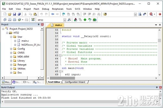

使用编译工具图标编译后,其结果如图8所示。
8 完成编译
为进行程序下载,需按图9和图11来进行设置,在连接还调试工具的情况下,其状态如图10所示。
9选取调试工具
10 完成连接
11 选取烧录算法
在使用下载工具图标后,其下载结果如图12所示。
12 完成下载

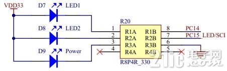

那这个例程的主要作用是什么呢?
由下面的程序可知,它是一个控制LED进行闪烁的程序。
  1. HT32F_DVB_LEDInit(HT_LED1);
  2.   HT32F_DVB_LEDInit(HT_LED2);
  3.   HT32F_DVB_LEDInit(HT_LED3);
  4.   HT32F_DVB_LEDOn(HT_LED1);
  5.   HT32F_DVB_LEDOff(HT_LED2);
  6.   HT32F_DVB_LEDOn(HT_LED3);
  7. for (input = 0; input <10; input++)
  8. {
  9.     __Delay(2000000);
  10.     HT32F_DVB_LEDToggle(HT_LED1);
  11.     HT32F_DVB_LEDToggle(HT_LED2);
  12.     HT32F_DVB_LEDToggle(HT_LED3);
  13. }
结合图13所示的LED的电路图,可知它只是控制了LED1LED2。至于变量input,则是控制闪烁的次数。
13  LED电路

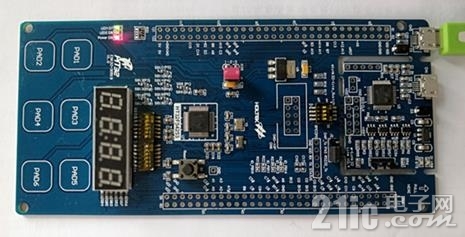

在连接扩展板的情况下,其板载的3个LED会出现依次点亮的效果,见图14所示。
图14 扩展板的点亮效果
至此,开发环境就构建好了。
