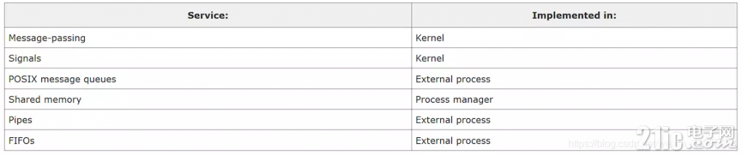

IPC在QNX Neutrino (微内核) 从一个嵌入式实时系统向一个全面的POSIX系统转变起着至关重要的作用
在QNX中,消息传递是IPC的主要形式,也提供了其他的形式,除非有特殊的说明,否则这些形式也都是基于本地消息传递而实现的。QNX Neutrino提供以下形式的IPC:
 楼主| keer_zu 发表于 2022-9-19 16:32 | 显示全部楼层

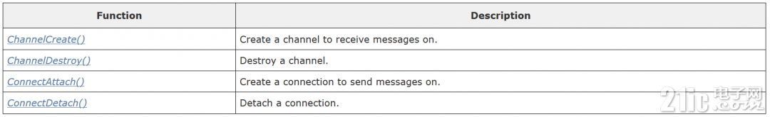

Channels and connections
IPC中消息传递是基于CS架构实现的,最简单的,制定对方进程号,要发送的一方,将消息加一个头,告诉内核把该消息发送给 pid12345就行了,其实QNX4的时候时这么做的. 但是
如果服务器有两个线程,分别进行不同的服务, 你或者可以把消息发送给 pid 12345 tid3 就可以, 但如果某一服务,由一组线程进行,就没办法了

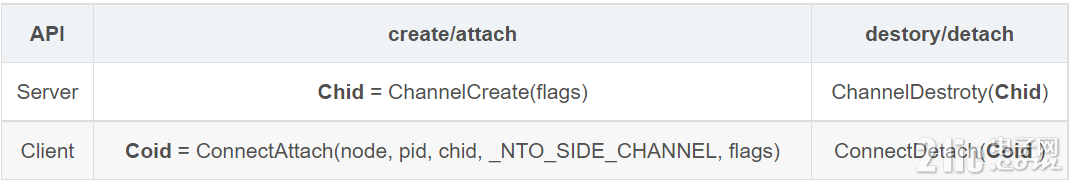

为此, QNX6就抽象出了Channel这个概念, 一个Channel,就是一个服务的入口, 至于这个channel到底有多少线程为其服务, 由server负责 ChannelId = ChannelCreate(flags)
一个server可以有多个channels, 而客户端再向频道发送消息前, 需要先建立连接 Connection, 然后再将消息在connection上发送出去, 如果需要, 一个频道可以建立多个连接. ConnectionId = ConnectAttach(Node, Pid, Chid, Index, Flag)
在QNX Neutrino中,消息传递是面向通道(channel)和连接(connection)的,而不是直接从线程到线程的。接收消息的线程需要创建一个channel,发送消息的线程需要与该channel建立connection.
服务器使用MsgReceive()接收消息时需要使用channels,客户端则需要创建connections,以连接到服务器的通道上,连接建立好之后,客户端便可通过MsgSend()来发送消息了。如果进程中有很多线程都连接到一个通道上,为了提高效率,这些所有的连接都会映射到同一个内核对象中。在进程中,channels和connecttions会用一个小的整型标识符来标记。客户端connections会直接映射到文件描述符,在架构上这是一个关键点,可以消除另一层转换,不需要根据文件描述符来确定往哪里发消息,而是直接将消息发往文件描述符即可

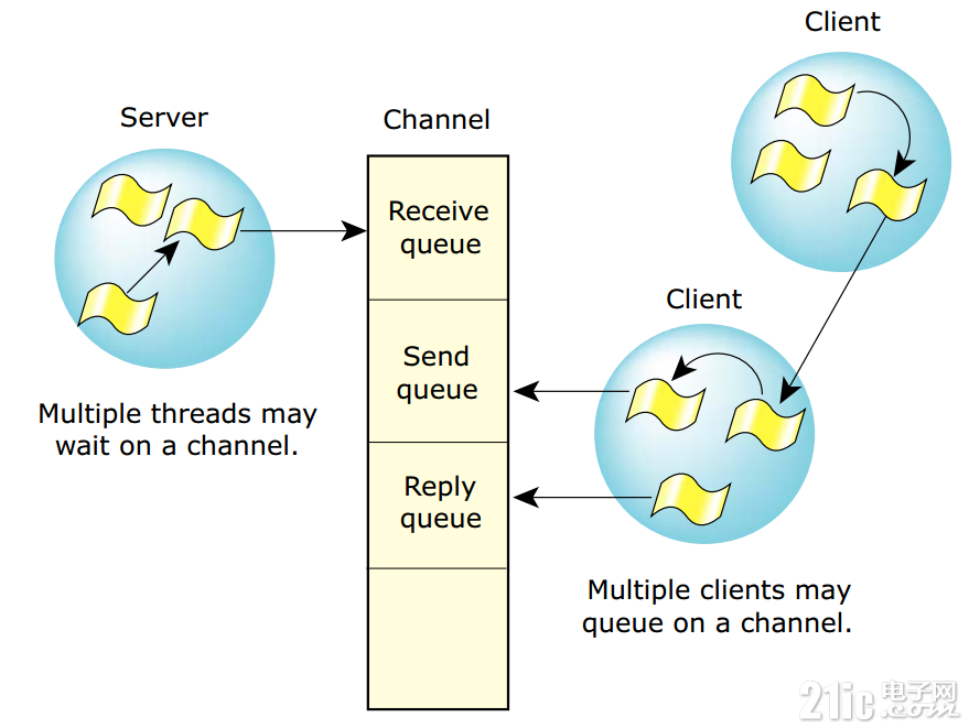

与channel有关联的列表:
Receive,等待消息的LIFO线程队列;
Send,已发送消息但还未被接收的优先级FIFO线程队列;
Reply, 已发送消息,并且已经被收到,但尚未回复的无序线程列表;
不管在上述哪个列表中,线程都是阻塞状态,多个线程和多个客户端可能等待在同一个channel上

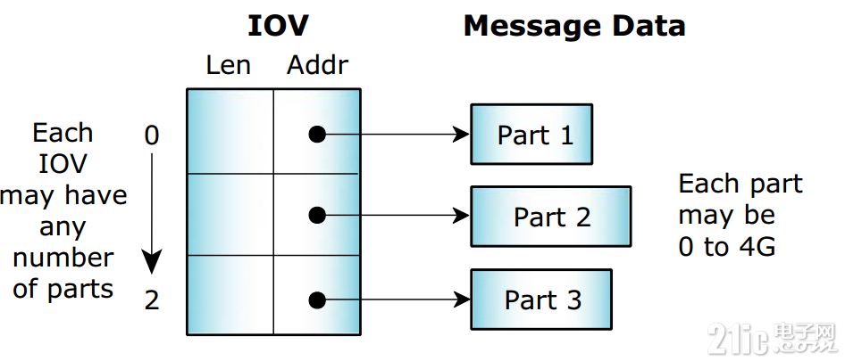

Message copying
QNX的消息服务,是直接将消息从一个线程的地址空间拷贝到另一个线程地址空间,不需要中间缓冲,因此消息传递的性能接近底层硬件的内存带宽。消息内容对内核来说没有特殊的意义,只对消息的发送和接收者才有意义.
当然,除了用线性的缓冲区进行消息传递以外,QNX也提供了定义良好的消息类型iov_t来"汇集"数据,以便能扩充或替代系统提供的服务。
消息在拷贝的时候,支持分块传输,也就是不要求连续的缓冲区,发送和接收线程可以指定IOV向量表,在这个表中去指定消息在内存中的位置。
分块传输也用在文件系统中,比如读数据的时候,将文件系统缓存中的数据分块读到用户提供的空间内,如下图:
对于简单的单块消息传递,就不需要通过IOV(input/output vector)的形式了,直接指向缓冲区即可。对于发送和接收的接口,多块发送和单块发送如下:
举个例子:
“header” 与 “databuf” 是不连续的两块数据,
虽然在客户端的Header同databuf是两块不相邻的内存,但传递到服务器端的ReceiveBuffer里,就是连续的了。也就是说在服务器端,要想得到原来databuf里的数据,只需要(ReceiveBuffer + sizeof(header))就可以了。(要注意数据结构对齐)
  1. // 户端:                "header" 与 "databuf" 是不连续的两块数据
  2. SETIOV(&iov[0], &header, sizeof(header));
  3. SETIOV(&iov[1], databuf, datalen);
  4. MsgSendvs(ConnectionId, iov, 2, Replybf, ReplyLen);
  5. // 服务器端:        "header"与"databuf"被连续地存在ReceiveBuffer里
  6. ReceiveId = MsgReceive(ChannelId, ReceiveBuffer, ReceiveBufLength, &MsgInfo);
  7. header = (struct header *)ReceiveBuffer;
  8. databuf = (char *)((char *)header + sizeof(*header));

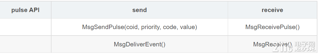

Pulses

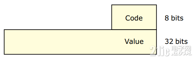

脉冲其实更像一个短消息,也是在“连接Connection”上发送的。脉冲最大的特点是它是异步的。发送方不必要等接收方应答,直接可以继续执行。
但是,这种异步性也给脉冲带来了限制。脉冲能携带的数据量有限,只有一个**8位的"code"域 (1byte)用来区分不同的脉冲,和一个32位的“value"域 (4字节)**来携带数据。脉冲最主要的用途就是用来进行“通知”(Notification)。不仅是用户程序,内核也会生成发送特殊的“系统脉冲”到用户程序,以通知某一特殊情况的发生。
MsgSendPulse() 只在一个进程中的通知,用与同一个进程中一个线程要通知另一个线程的情形, 其中 code 8bits; value 32bits
MsgDeliverEvent() 在跨进程的时候的通知
MsgReceivePulse() 用于频道上只有pulse的接收
MsgReceive() 用于频道上既接收message又接收pulse
脉冲的接收比较简单,如果你知道频道上不会有别的消息,只有脉冲的话,可以用MsgReceivePulse()来只接收脉冲;
如果频道既可以接收消息,也可以接收脉冲时,就直接用MsgReceive(),只要确保接收缓冲(ReveiveBuf)至少可以容下一个脉冲(sizeof struct _pulse)就可以了。
在后一种情况下,如果MsgReceive()返回的rcvid是0,就代表接收到了一个脉冲,反之,则收到了一个消息。所以,一个既接收脉冲,又接收消息的服务器,可以是这样的

脉冲的发送,最直接的就是MsgSendPulse()。不过,这个函数通常只在一个进程中,用在一个线程要通知另一个线程的情形。
在跨进程的时候,通常不会用到这个函数,而是用到下面将要提到的 MsgDeliverEvent()。
与消息传递相比,消息传递永远是在进程间进行的。也就是说,不会有一个进程向内核发送数据的情形, 而脉冲就不一样,除了用户进程间可以发脉冲以外,内核也会向用户进程发送“系统脉冲”来通知某一事件的发生。
