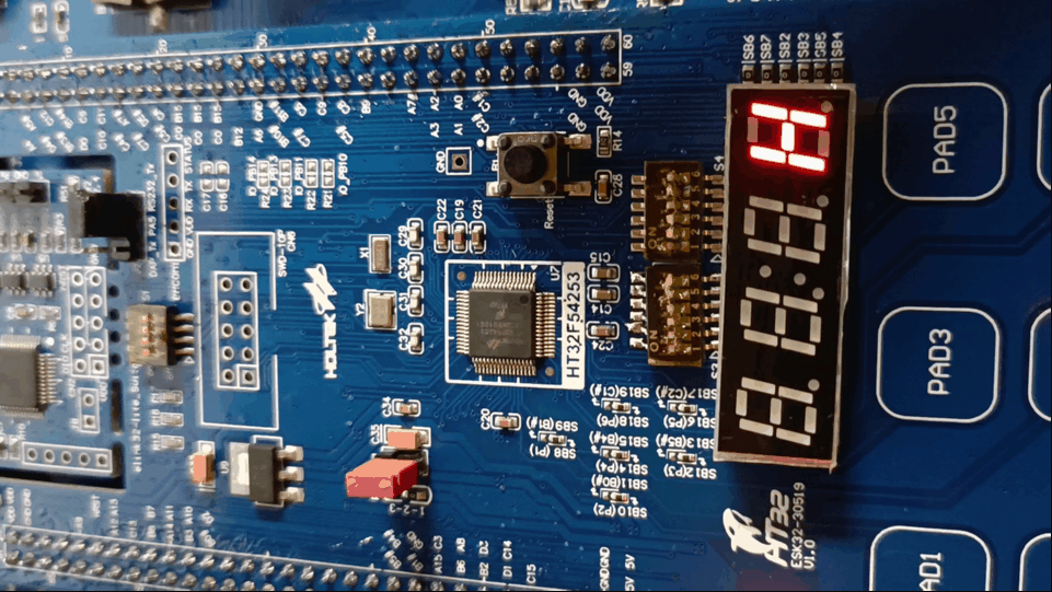

开发板上有一个4位显示的LED数码管,下面来驱动数码管动态显示。
一、数码管电路图
1.1、数码管引脚的定义
1.2、数码管连接开发板对应的引脚
二、驱动程序
2.1、ledc.c

三、程序运行
上电后,滚动显示“HELLO H32F5423”,然后从0开始计数
