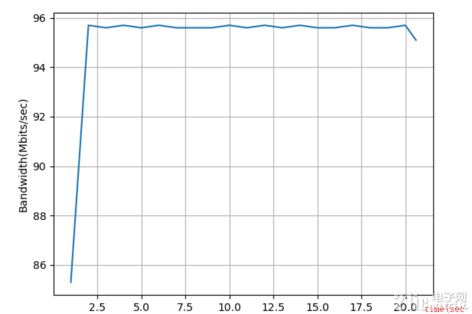

iperf跑出来的数据无法方便的绘制曲线,因此使用python中的正则表达式提取出数据并使用matplotlib进行绘图。
首先需要将iperf输出的日志存进一个文件里,文件示例:

然后运行下面的python程序进行数据提取和绘图

结果:
