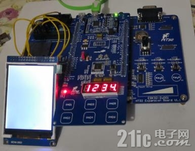

在核心板上配有6个触摸按键,在进行参数设置时会面临这样的问题,即若每个触摸键对应一个数符的话,其按键数量显然是不够用的,为此最后是以增减数值的方式来实现,即分配4个键,分别用于+1-1、移位及确认处理。那是否在例程的基础上就能轻松地来实现呢?其实并非如此简单,因为例程是为功能演示而设计的,若直接在它的基础上进行功能修改,会出现+1键或-1键在按下后,快速多次更改数值的情况。也就是说它缺少一个判别按键释放的过程,从而被视为是该按键是按下了多次的问题。解决该问题的主程序如下:

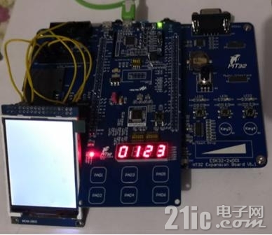

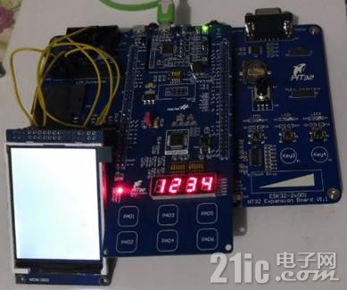

其中,相应触摸键的功能设置如下:
PAD1+1(增1键)
PAD2-1(减1键)
PAD4<-(移位键)
PAD6CR(确认键)
经程序的编译和下载,其运行效果如图1至图3所示。为了便于观察确认后的效果,特在设置值的后面配上了一个小数点以示完成处理。此外,增减键是在数值0~9之间来递变的。移位键的功能则是使设置值向左移动,即数值增大10倍。 1.jpg
1  设置数值
2  移位处理
3  完成设置
