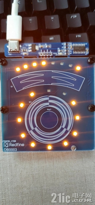

此次有幸获得了新定义的开发板,且新定义同时提供了MCU底板+触摸板,幸福感拉满~~
一、外观新定义
两个板子的正面照如上,开发板的堆料比较少,除了上面的烧录部分,整个板子只有基础的电路,MCU的引脚全部引出,开发测试外设倒是很方便。
NBK-EBS001 触控评估开发板可以直接插在MCU主板上,上电之后如下图所示:
NBK-EBS001 触控评估开发板上具有滑条,滑轮和按键,同时LED显示,方便快速搭建一个触摸的测试方案。PCB上还覆盖了一个透明亚克力板,可以有效地防尘防油放刮花触摸板,和油烟机上的触摸按键很搭配。

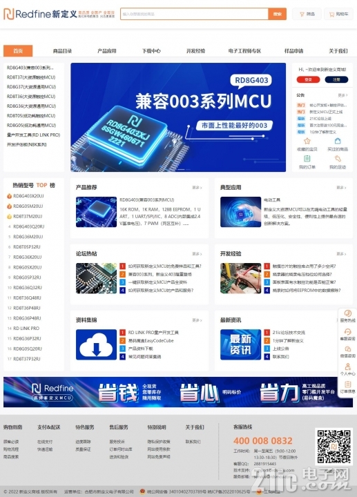

二、官网新定义
开发板的申请方式在官网的商城直接填写信息申请,与其他的厂商体验感不同,后来审核很快,填写信息之后第二天便审核通过,之后就坐等开发板到手便可,体验感特别好,不用等活动结束再公布名单,浪费很多时间,此方案值得推广。
官网界面清爽简介,没有乱七八糟的弹窗标签,商品查找筛选清晰明了,网页的跳转刷新不卡顿,MCU的相关信息展示清楚,最重要的是这个价格好诱人啊。我们目前在用的新塘相似性能的51单片机,价格比这贵得多。比较可惜的是我们新塘的库存还没消耗完,暂时不好换,毕竟钱都花出去了。
其次是下载中心,资料分类合理,容易查找,下载流畅,资料也均是中文,不搞无聊的英文手册,资料十分详细,对刚接触的开发者十分友好。

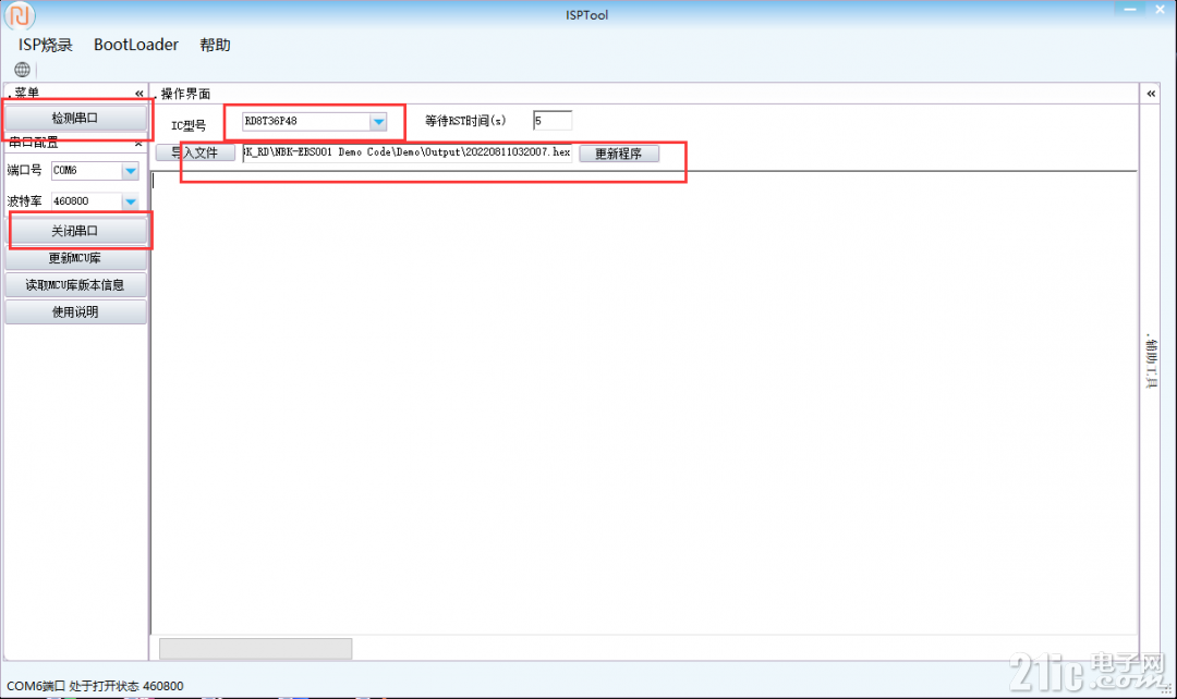

因为申请开发板不随板赠送调试器,所以在线调试以及易码魔盒的触摸板的调试均无法实现,但是开发板的副板上集成了ISP的接口,使用Type-C接口(这一点需要点赞,随着手机逐渐取用Type-C充电口,之前的Mini USB等接口实在是有点**肋,使用Type-C方便快捷,不用换线),使用官方提供的烧录软件ISPTool可完成代码烧录,该工具在:RD8x3x完整产品资料包\应用开发支持\4.硬件Bootloader功能\工具\ISPTool.exe
打开ISPTool.exe

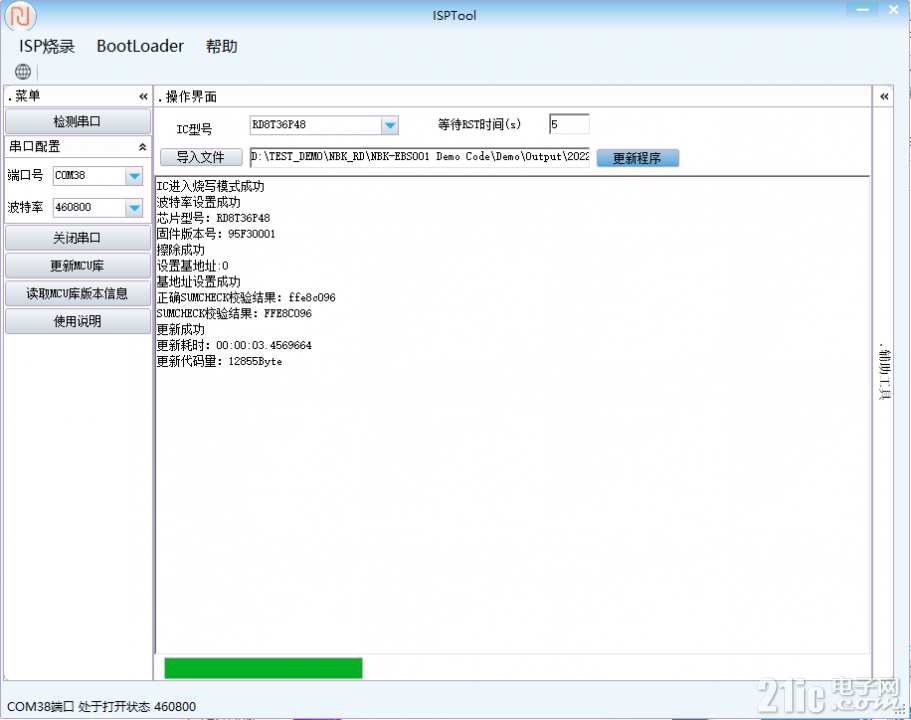

使用数据线将开发板连接电脑,以此点击检测串口->打开串口->确认IC型号->导入文件。
如果需要体验触摸的例程,需要烧录NBK-EBS001中的程序EBS001 Demo Code\Demo\Output\20220811032007.hex
点击更新程序,复位开发板便可完成代码烧录。
(1) 单击 TK3 可以切换滑轮上 LED 的显示形式: LED 跟随手指显示,或比例滑轮
递增/减点灯;
(2) 滑动滑条可以调节滑轮上 led 灯的亮度, 并且比例滑条递增/减点灯;
(3)长按 TK3 按键,控制 LED 灯开关。
(上电默认亮度为 0,先滑动滑条调节亮度再滑动滑轮即可)
