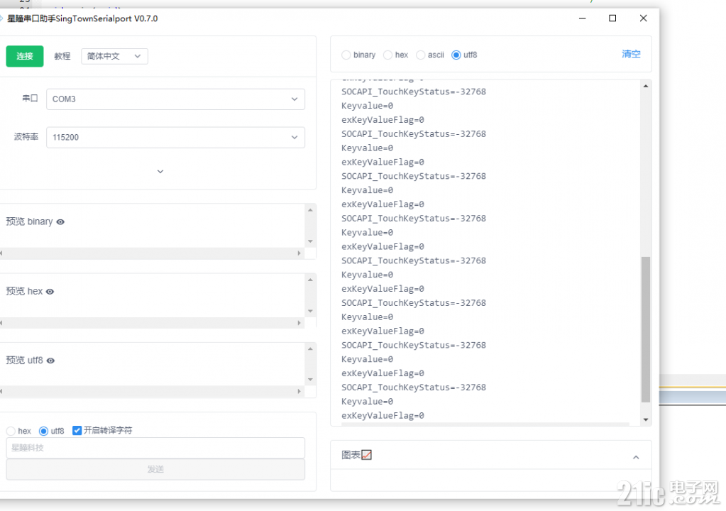

一、原因
     由于开发评估版没有板载仿真器,导致十分不方便在调试代码时。于是使用串口1重定向prinf,用于打印,调试信息。
二、代码

三、效果
四、使用感受      总体来说,8位机入门目前来看,比32位难一点,调试手段没有32位丰富。
