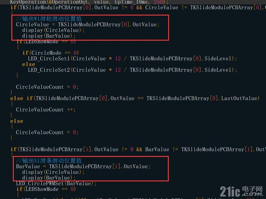

最后在主函数的按键扫描函数中的DataProcessing()数据处理函数中进行显示按键值。因触摸板上有滑条和滑轮两个多级按键,此处扩充两个数码管,分别显示两组按键的值,两个数码管采用级联的方式,将滑轮W1的值CircleValue和滑条S1的值BarValue分贝显示,这两个值可从TKSlideModulePCBArray结构体中直接获取。如下:

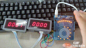

那么,动态图看整体效果吧!(该动态图已小幅加速)
