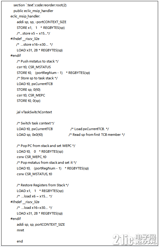

RISC-V架构的处理器上,能够用来作为任务切换的异常有两种:ecall异常和软件中断。ecall异常通过调用ecall指令来触发;软件中断通过往msip寄存器写“1”触发,写“0”清除。GD32VF103的软件中断连接到ECLIC单元进行统一管理。本次FreeRTOS移植选用软件中断来作为上下文切换的实现机制,eclic_msip_handler()是软中断的ISR,切换上下文放在此ISR中。

poYBAGJXnumAAKIyAACxXDL7cXI395.png 实现软件中断的服务函数eclic_msip_handler(),将当前的寄存器现场(通用寄存器x1、x5~x31;机器模式状态寄存器mstatus;机器模式异常PC寄存器mepc)保存到当前在运行任务的堆栈当中,然后从pxCurrentTCB取出下一个就绪中优先级最高任务的堆栈指针SP恢复寄存器现场,完成任务的上下文切换。

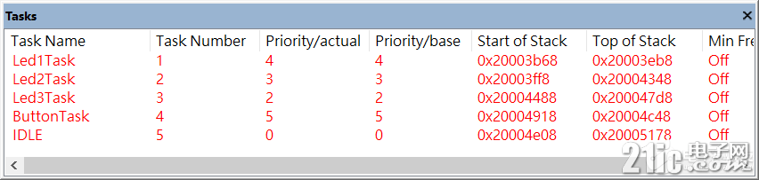

基础调试测试都通过之后,已经基本可以验证移植是否成功。在此基础上还可以借助额外的工具继续验证,如EWRISC-V自带的FreeRTOS调试插件显示的信息进行确认。
pYYBAGJXnwqALFoKAABKdDrI7WE846.png EWRISC-V RTOS调试插件 – Task窗口
