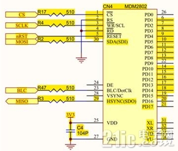

1. MDM_2802屏
MDM_2802屏是一款SPI接口的显示屏,其分辨率为320*240像素点,其几何尺寸为2.8寸。相对于一般的显示屏,它更节省引脚,例如它无需DC控制引脚。此外,它在不接背光引脚的情况下也可正常地显示。
为此除电源引脚外,它只需占用4I/O口就能工作,它与开发板的连接关系为:
LCD_CLK --- P43
LCD_SDA--- P45
LCD_REST--- P44
LCD_CS --- P53
图2 MDM_2802屏接口
