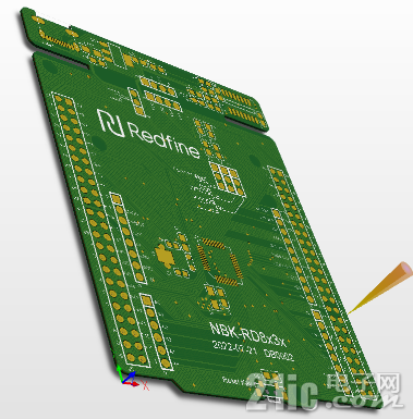

看了一下这个RD8T37集成了触控按键功能,就是Touchkey controller,应该是这个产品的特色。主板集成了ISP烧写模块,为了触摸功能还特地送了一个TK扩展板,两块板子都做的很NICE,配套材料也做的挺好,居然还提供了PCB project,板子设计的也非常漂亮。
图:

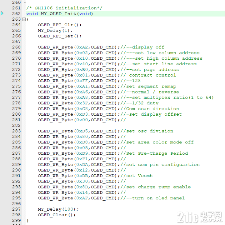

二、OLED液晶显示开发实验
  手头上正好有一个1.3OLED液晶,趁着这次卡塔尔世界杯,就做一个H组的排名播报吧。为什么是H组,懂得自然懂,顺便用屏打印一下串口,点一下自己的led灯试试。

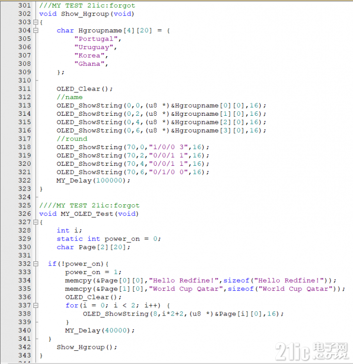

1、首先在工程中添加自己的oled.coled.holedfont.h三个文件,添加好.h文件。
2、在工程中编写MY_OLED_Init();MY_UART0_Init(115200);MY_BTM_Init();三个初始化函数,
编写MY_OLED_Test();MY_Uart_Test();两个功能实验函数。MY_OLED_Test();包含Show_Hgroup();H组的场次和积分播报。
MY_Uart_Test();中直接接收串口数据显示在液晶片的"UART0_Show_Here:"下一行,在BTM_Int();中断函数中翻转4LED灯(3个是液晶屏的板子)。

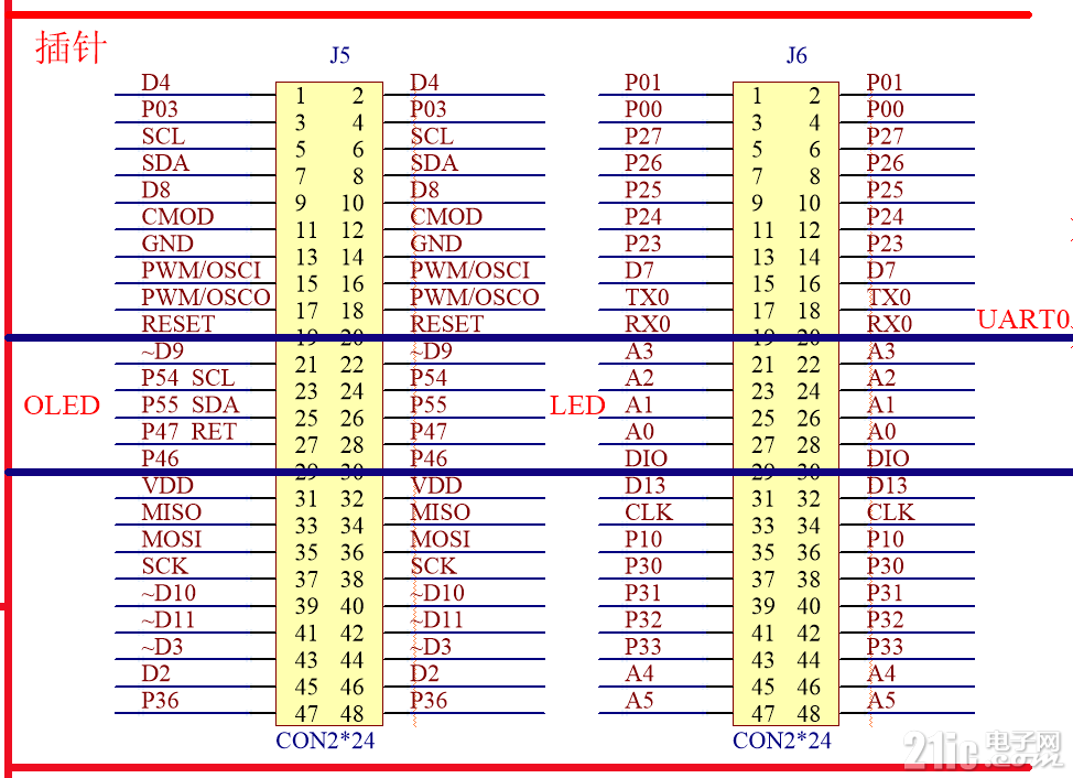

看了一下原理图口,选择了一下P54 P55 P47来驱动OLED,另外随便选了几个口作为驱动LED,选择UART0作为调试串口。
3、修改一下uint8_t Test = 100;(不运行demo)进行编译后烧录。

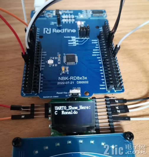

图:
微信图片_20221129090835.png 微信截图_20221129093556.png 微信截图_20221129093625.png 微信截图_20221129093654.png 微信截图_20221129093721.png
跑起来之后看一下:

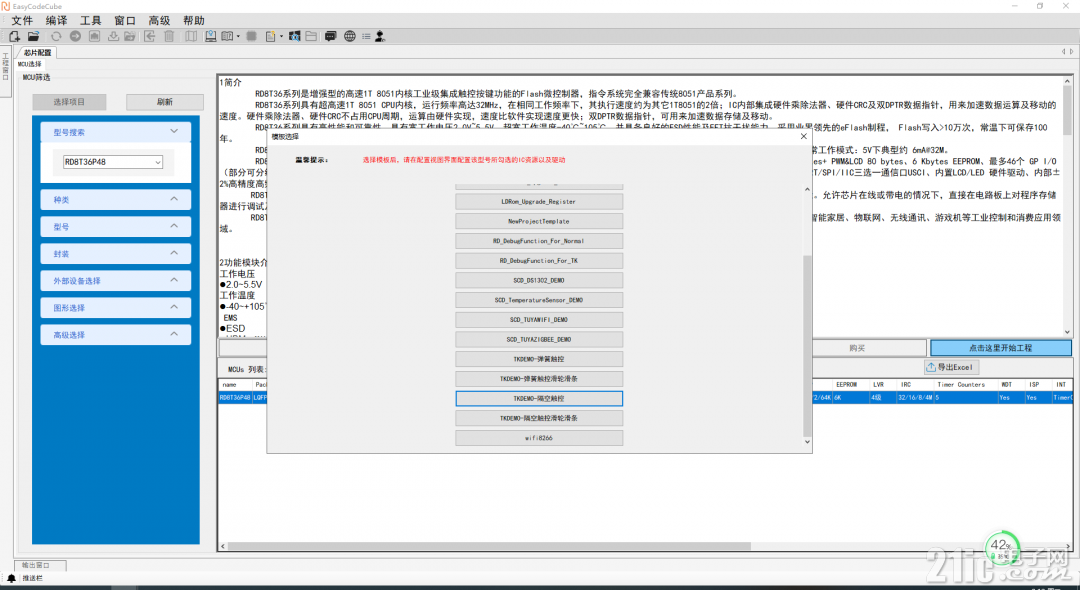

  反正现在各个厂家图形化编程都是叫啥啥Cube,这次的中文名把我搞蒙了,开始没反应过来是什么。现在还是讲究特色,还是回到芯片特色-触控,这个易码魔盒里提供触控库,做触控的调试非常方便。这个软件才123M。安装好之后新建工程可以发现很多触控demo,可以直接点击生成KEIL code,目录下面有个Keil_C文件夹,里面keil工程代码,然后可以根据需要添加自己的应用app。吐槽一下这个易码魔盒的界面总给我一种老年机的感觉,可能是那几个图标搞得。
图:

这个准备做预测吗?盲按,选结果。
 楼主| forgot 发表于 2022-12-6 08:47 | 显示全部楼层
sanfuzi 发表于 2022-12-5 21:01
这个准备做预测吗?盲按,选结果。
好主意,按了一下显示“桑巴军团”
