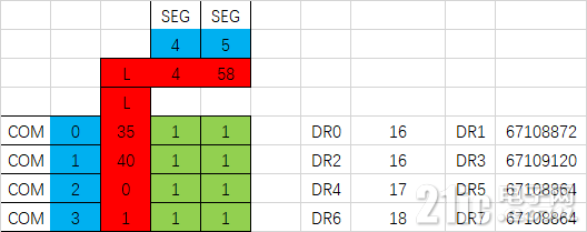

其他片上外设我都用过了,就这个SLCD我没用过,如果让我设计电路,我一定让MCU与管脚的搭配有规律可寻,而本次活动的开发板规律不明显,那么如何对任意连接方式实现方便的驱动呢?思路参考我上一个贴子:
https://bbs.21ic.com/icview-3269640-1-1.html
上贴中我用Excel实现了该应用的快速求对应图形的8个显示寄存器值。本次项目我将通过C语言来实现快速求对应图形的显示寄存器值。
思路不再多说,参考上贴,本次仅公告C语言的循环实现等效的操作。该贴也可作为**后遗忘之时回头再参考的内容。希望大家也养成这个好习惯,将感悟和收获发帖分享,交流。

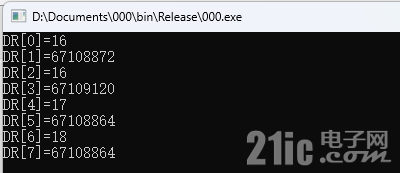

  1. #include<stdio.h>
  2. int main(void)

  39. /*输出对应的显示寄存器值*/
  40. for(i=0;i<8;i++)
  41.             printf("DR[%d]=%d\n",i,DR[i]);
  42. return 0;
  43. }
这与我Excel工具计算的结果是一致的。

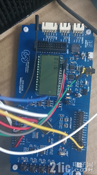

接下来利用单片机来显示一个计数的方法,由于我们可以全部点亮所有的段,因此可以实现静态点亮LCD数码管,这比循环点亮的LED段码管好用多了。

需要多少个就按位或多少个即可。非常好用。
显示对比度修改
#define BOARD_SLCD_BRIGHTNESS    10u
官方提供的扫线测试程序默认为5u,我这里修改成10u显示效果非常好。
