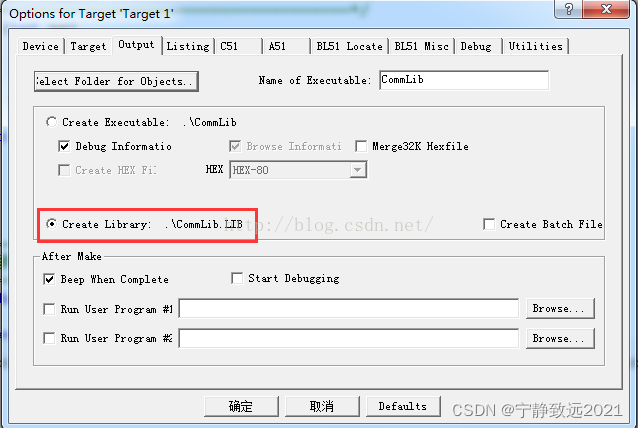

  • 将这两个文件添加到项目中(只需要添加生成库所需要的头文件和源文件),并做以下设置:
选中Create Library
3. 编译之后在目录下生成对应的.LIB库文件了。
