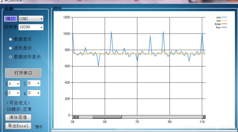

中位值平均滤波法滤波法就是通过连续采样N个数据,然后对数据从小到大排序,然后去掉最大值和最小值,对剩余的N-2个值计算算数平均值。也就是中位值滤波和算数平均滤波的结合。
       下面看C代码的实现
  1. #define N 12
  2. unsigned int filter5( void )
  3. {
  4.     unsigned int count, i, j, temp;
  5.     unsigned int value_buf[N];
  6.     int  sum = 0;
  7.     for( count = 0; count < N; count++ )
  8.     {
  9.         value_buf[count] =  ReadVol_CH2();
  10.     }
  11.     for( j = 0; j < N - 1; j++ )
  12.     {
  13.         for( i = 0; i < N - j - 1; i++ )
  14.         {
  15.             if( value_buf[i] > value_buf[i + 1] )
  16.             {
  17.                 temp = value_buf[i];
  18.                 value_buf[i] = value_buf[i + 1];
  19.                 value_buf[i + 1] = temp;
  20.             }
  21.         }
  22.     }
  23.     for( count = 1; count < N - 1; count++ )
  24.     {
  25.         sum += value_buf[count];
  26.     }
  27.     return ( unsigned int )( sum / ( N - 2 ) );
  28. }
  29. }
N为每次采样的数据个数
  1. void main( void )
  3.     while( 1 )
  4.     {
  5.         val = ReadVol_CH2();            //读取AD采样值
  6.         val1 =  filte5();
  7.         printf( "A%d\r\n", val );
  8.         printf( "B%d\r\n", val1 );
  9.     }
  10. }
主程序中循环读取AD口的采样值,并将采样值通过中位值平均滤波算法进行滤波,通过串口分别打印原始采样值和滤波后的值,并通过串口将数据打印来,并在串口波形软件上显示。
    蓝色曲线为采样的原始数据波形图,橙色曲线为经过中位值滤波算法滤波后的波形图。通过两组曲线可以看出,经过中位值平均滤波算法后,可以有效的滤除系统中出现的脉冲干扰和毛刺,使得采样数据更加平滑。
   但是中位值平均滤波算法需要额外开辟存储空间,用了存储采样的数据,同时要对采样的数据进行排序,计算速度会变慢,实时性较差,只适合在变化较慢的系统中应用。
