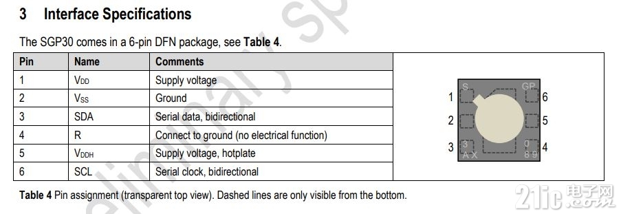

硬件接口
SGP30使用的是I2C接口:
供电、接口电平为1.8V,因此硬件设计上需要注意电平匹配:
硬件设计SCL、SDA上应增加上拉电阻(或者使用控制器管脚内部上拉电阻):

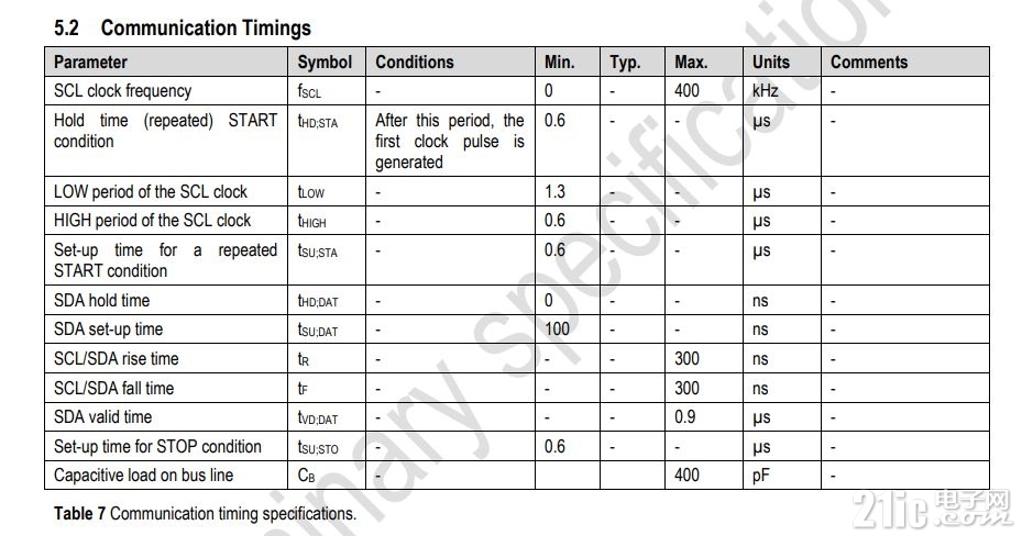

支持快速模式400KHz:
需要注意SDA valid time不超过0.9us:

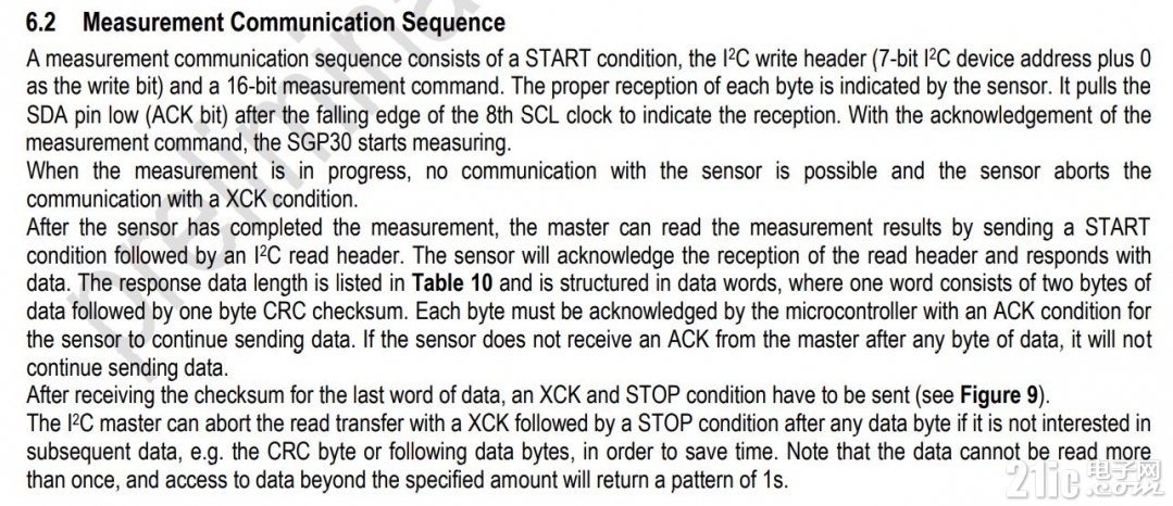

SGP30的命令都是双字节16bit的:
通信采用一问一答形式,主机发出命令,等待从机回复:
双字节命令先发高位MSB,后发低位LSB,以初始化SGP30命令(0X2003)为例,发送顺序为:0X20、0X03

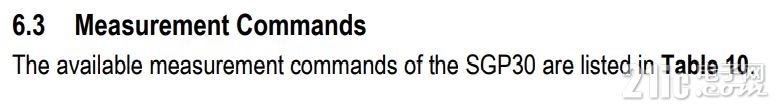

测量命令
读取测量结果命令采用标准I2C形式,读写相关寄存器:

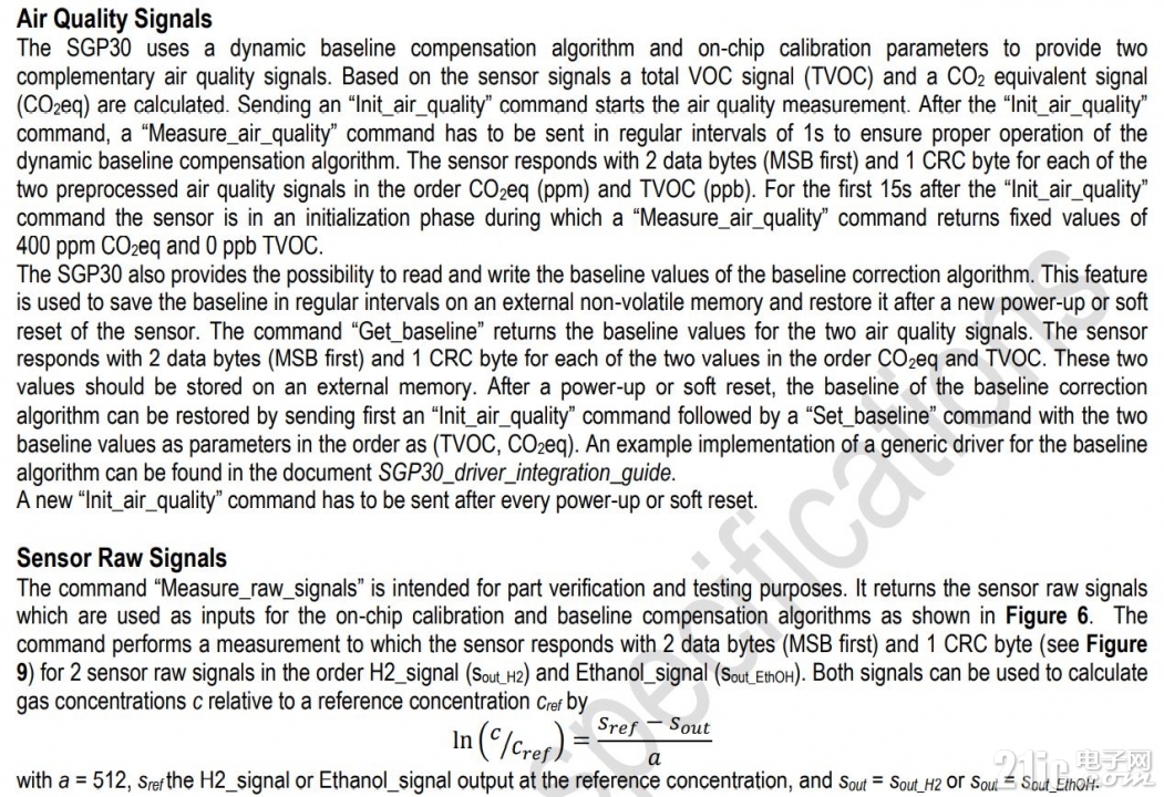

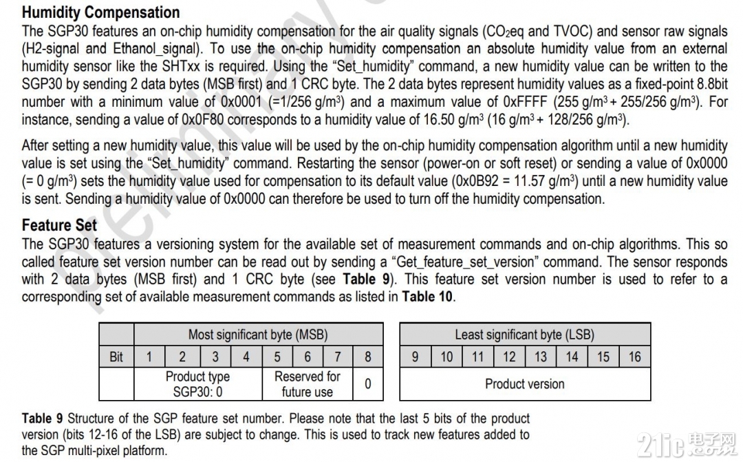

For the first 15s after the “Init_air_quality” command the sensor is in an initialization phase during which a “Measure_air_quality” command returns fixed values of
400 ppm CO2eq and 0 ppb TVOC.
需要特别注意这段话,SGP30上电后在发送初始化命令后,需要大约15秒完成初始化,在初始化过程读取的CO2浓度为400ppm,TVOC为0ppd且恒定不变。

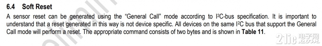

软件复位
可以通过地址0x0006控制SGP30进行软复位:
读取序列号
SGP30内置48bit唯一序列号,通过0x3682地址读出:
CRC校验

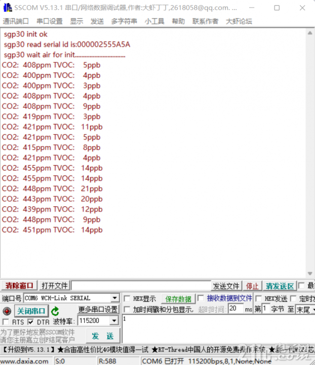

main函数测试代码:
初始化未完成依据是TVOC == 0 && CO2 == 400
int main(void)
    Delay_Init();
    USART_Printf_Init(115200);
    while(sgp30_init() < 0)
        printf(" sgp30 init fail\r\n");
        Delay_Ms(1000);
    printf(" sgp30 init ok\r\n");
    if(sgp30_get_serial_id(ID) < 0)
        printf(" sgp30 read serial id failed\r\n");
    }else
        printf(" sgp30 read serial id is:");
        for(int i = 0; i < 6; i++)  printf("%02X", ID[i]);
        printf("\r\n");
    printf(" sgp30 wait air for init");
    do
        if(sgp30_read(&CO2, &TVOC) < 0)
            printf("\r\n spg30 read failed");
        }else
            printf(".");
        Delay_Ms(500);
    }while(TVOC == 0 && CO2 == 400);
    printf("\r\n");
    while (1)
            printf(" sgp30 read fail\r\n");
        else
            printf("CO2:%5dppm TVOC:%5dppb\r\n", CO2, TVOC);
        Delay_Ms(1000);

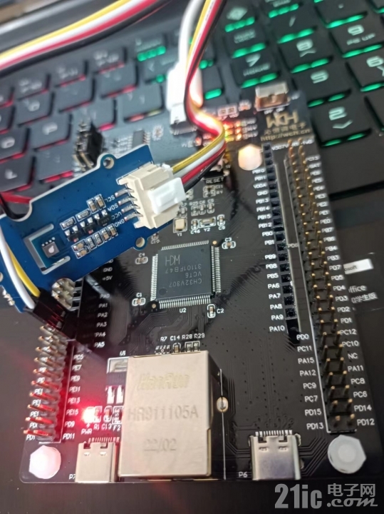

实物接线:
串口调试助手打印结果:
