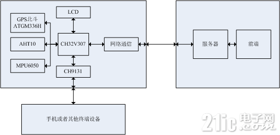

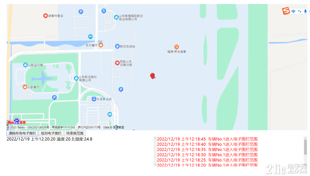

该系统使用CH32V307和模块GPS北斗双模定位ATGM336H,通过MQTT协议将定位等相关的数据发给到服务器,并根据前端设备规划监控围栏判断设备是否闯入,并通知相关管理人员,推送相关告警到终端设备,设备接收到命令的时候,对车辆设备进行告警提示,该系统能够为用户提供全面的机场场面活动态势显示;对机场场面活动态势进行自动监控和告警,为系统用户提供告警提示。设备自带有温湿度、MPU6050等设备,可以实现实时监视场面温湿度数据和场面设备的加速度等相关,为场面是否存在结冰条件和事故调查提供依据。设备还预留了CH9141与其他终端设备进行交互。
硬件电路1、整体设计
2、实物图

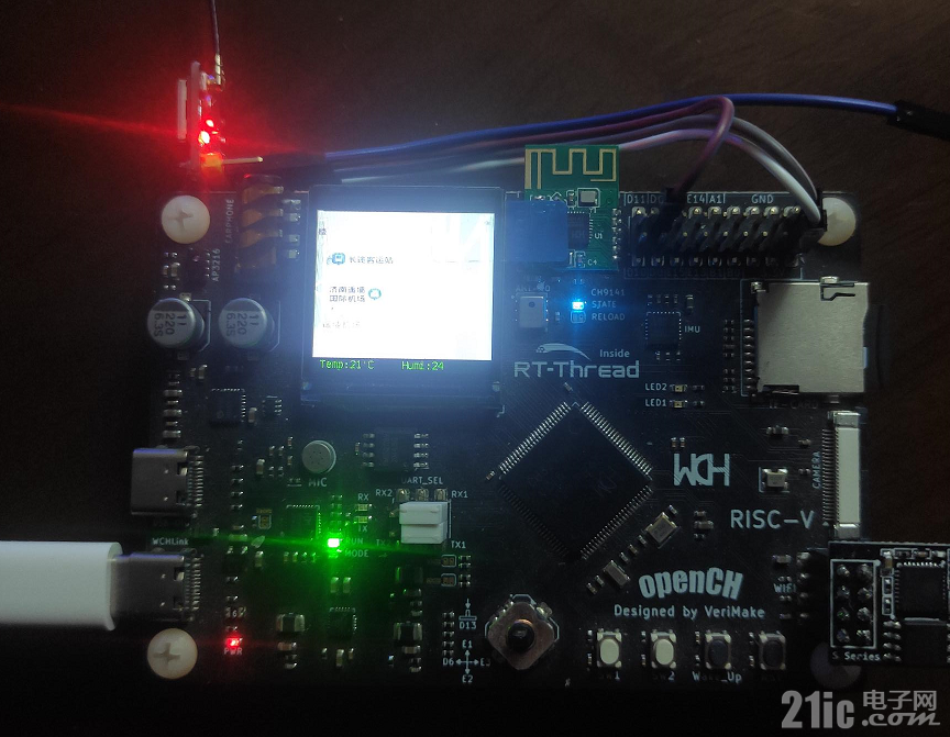

终端设备
服务器前端
3 硬件电路分析
3.1 单片机
单片机采用CH32V307VCT6的芯片,CH32V307系列是基于32位RISC-V设计的互联型微控制器,配备了硬件堆栈区、快速中断入口,在标准RISC-V基础上大大提高了中断响应速度。最高 144MHz 系统主频/支持单周期乘法和硬件除法,支持硬件浮点运算 ( FPU )/64 KB SRAM,256 KB Flash/供电电压:2.5/3.3 V,GPIO 单元独立供电/多种低功耗模式:睡眠、停止、待机/上/下电复位、可编程电压检测器/2 组 18 路通用 DMA/4 组运放比较器/1 个随机数发生器 TRNG/2 组 12 位 DAC 转换/2 单元 16 通道 12 位 ADC 转换,16 路触摸按键 TouchKey/10 组定时器/USB2.0 全速 OTG 接口/USB2.0 高速主机/设备接口( 480 Mbps 内置 PHY )/3 个 USART 接口和 5 个 UART 接口/2 个 CAN 接口( 2.0B 主动)/SDIO 接口、FSM C接口、DVP 数字图像接口
3.1 GPS北斗双模定位ATGM336H
ATGM336H-5N系列模块是小尺寸的高性能BDS/GNSS全星座定位 导航模块系列的总称。该系列模块产品都是基于中科微第四代低功耗GNSS SOC单芯片—AT6558,支持多种卫星导航,包括中国的BDS(北斗卫星 导航),美国的GPS,俄罗斯的GLONASS,欧盟的GALILEO,日本的QZSS 以及卫星增强SBAS(WAAS,EGNOS,GAGAN,MSAS)。AT6558 是一 款真正意义的六合一多模卫星导航定位芯片,包含32 个跟踪通道,可以同时接 收六个卫星导航的GNSS 信号,并且实现联合定位、导航与授时。 ATGM336H-5N本系列模块具有高灵敏度、低功耗、低成本等优势。

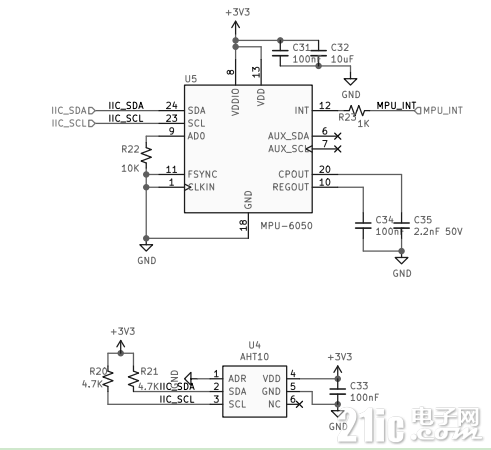

3.2 传感器 MPU6050和AHT10
AHT10 是一款高精度,完全校准,贴片封装的温湿度传感器。AHT10 通信方式采用标准 IIC 通信方式,支持较宽的工作电源电压范围,温湿度传感器均在高精度的恒温恒湿腔室中进行出厂校准,直接输出经温度补偿后的湿度、温度等信息,用户无需要对湿度进行温度补偿,便可得到准确的温湿度信息。
mpu6050一般指MPU-6050。 MPU-6000(6050)为全球首例整合性6轴运动处理组件,相较于多组件方案,免除了组合陀螺仪与加速器时间轴之差的问题,减少了大量的封装空间。

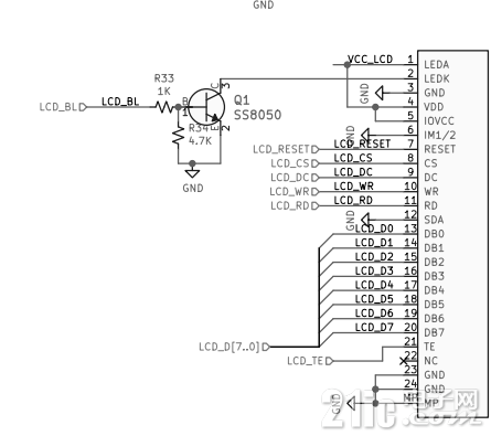

3.3 LCD 显示模块
ST7789是直接可以驱动LCD的原始接口,ST7789V2是一个单芯片TFT-LCD驱动器。该芯片可以直接连接到外部MCU,支持并行8080系列的8位/9位/16位/18位接口,也支持SPI串行通讯接口。 显示数据可以存储在240x320x18bits的片上显示数据RAM中。 在本设计中使用的FSMC接口对单片机进行驱动设计。

4.3 网络通信
这里使用的ESP8266实现的 MQTT通信协议,使用的是AT指令。
  1. MQTT(Message Queuing Telemetry Transport) 消息队列遥测传输协议,是一个基于客户端-服务器的消息发布/订阅传输协议。
  2. 主要的概念有5个:
  3. Broker 代理:MQTT 服务器
  4. Publish 发布者:客户端
  5. Subscribe 订阅者:客户端,可订阅多个 topic
  6. Topic 主题:消息的类型,订阅主题之后就可以收到该 topic 的消息内容即 payload
  7. Payload 消息内容:具体的内容
服务区段部署EMQX 开源版。

如何判断该地面设备处于禁区之内的判断代码
  1. for(var i = 0; i < overlays.length; i++){
  2.     if(BMapLib.GeoUtils.isPointInPolygon(point, overlays[i])) {
  3.    inrange++;
  4.      }else{
  5.     }
  6.   }
发送告警信息
  1. client.send("/sys/property/set", payload='{ "state":1}', qos=0);
5. 最终的显示效果
演示视频
