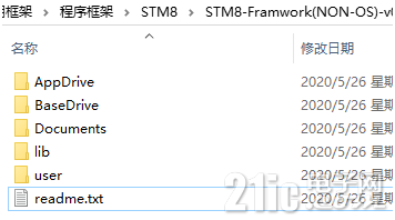

  文件结构如下,AppDrive和BaseDrive前面有说;Documents是用于存放应用文档,如使用指引,API文档等等;User用于存放项目文件、功能逻辑等;readme用于存放版本更新说明,应用到具体项目中时就是对应项目的版本说明。

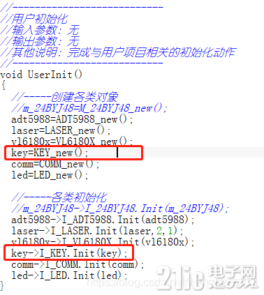

Key驱动使用。
      第1步:创建对象指针。不要觉得很奇怪,C语言的面向对象是建立在结构体和指针的基础上的。
 楼主| 回复就哭哭 发表于 2022-12-29 23:59 | 显示全部楼层
    第2步:创建对象并调用其初始化成员函数。初始化不是必须的,但一般都需要有,毕竟成员变量啥的都要处理呀。
