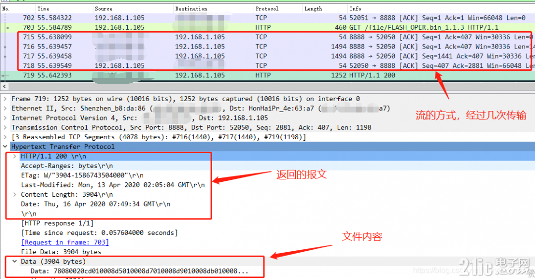

文件的URL地址放到浏览器的地址栏后,通过Wireshark工具,先看看文件下载的过程,都发生可一些什么

 楼主| 初级工程渣 发表于 2023-1-15 17:43 | 显示全部楼层
以上是请求的分析,文件服务器返回的信息如下:
 楼主| 初级工程渣 发表于 2023-1-15 17:44 | 显示全部楼层

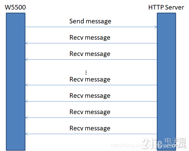

从文件服务器返回来的数据分析,报文和文件内容不是一次性传输的,是流的方式多次传输的。
 楼主| 初级工程渣 发表于 2023-1-15 18:55 | 显示全部楼层
返回的报文,包含以下几个关键点:
1、返回的状态码(HTTP/1.1 200\r\n)
2、接收范围 字节流(Accept-Ranges: bytes\r\n)
3、内容长度(Content-Length: 3904\r\n)
4、头结束标记(\r\n)
5、字节流Data长度和Content-Length是相等的。
以上是基于浏览器下载文件的过程分析的,那么STM32 W5500下载文件的过程,模拟浏览器下载文件,从理论上来讲也是会实现的。
HTTP协议是在TCP的基础上封装的协议,W5500的TCP Client端与服务端简历连接的过程在此不描述。

STM32 W5500请求和接收的过程:
 楼主| 初级工程渣 发表于 2023-1-15 19:11 | 显示全部楼层
即发送一次请求报文后,不断接收文件服务器返回的信息,结果是要么接收到文件字节流和 Content-Length的相等,文件下载成功,要么各种原因失败(连接超时,读取超时,返回码不正确,不是字节流等)。

  196.                                                                 download_cont_len = cache_cont_len;
  197.
  198.                                                                 if(len > 0)
  199.                                                                 {
  200.                                                                         if(cache_cont_len + len <= sizeof(cache))
  201.                                                                         {
