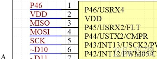

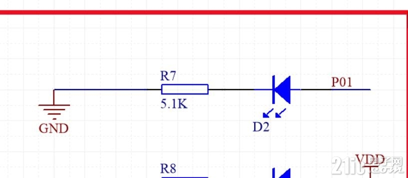

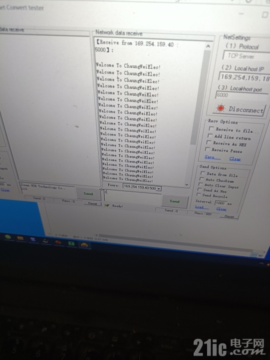

最近捣鼓网口,写的TCP客户端程序,正常收发数据,用OLED显示本机IP地址和网关。之所以没显示子网掩码,是因为实在显示不开了。
原理图:

  1. /***************----- W5500 GPIO定义 -----***************/
  2. #define W5500_SCS                GPIO_PIN_7        //定义W5500的CS引脚
  3. #define W5500_SCS_PORT        GPIO0
  4.
  5. #define W5500_RST                GPIO_PIN_3        //定义W5500的RST引脚
  6. #define W5500_RST_PORT        GPIO0
  7. #define LED                GPIO_PIN_1        //定义LED引脚
  8. #define LED_PORT        GPIO0
效果图:
代码中红色的部分是设置好IP地址网关以后从相应寄存器里读出来显示的。
收到下位机发来的数据。
上位机往下位机发1
点亮板子上的LED灯。
上位机往下位机发0
板子上的熄灭。
点灯灭灯的程序
