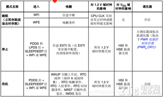

系统或电源复位后,微控制器处于运行状态,HCLK为CPU提供时钟,内核执行代码。当CPU不需要继续运行时,可以利用多种低功耗模式来节省功耗。
3种低功耗模式:
斧王FUWANG|  楼主 | 2023-1-26 16:19 | 只看该作者
睡眠模式:内核停止 ,外设如NVIC,系统时钟Systick仍然运行。
停止模式:所有时钟都停止。1.2/1.8V内核电源工作。PLL, HIS 和HSE RC振荡器功能禁止。寄存器和SRAM内容保留。
待机模式:1.2/1.8V内核电源关闭。只有备份寄存器和待机电路维持供电(由备份电池供电)。寄存器和SRAM内容全部丢失你。实现最低功耗。
斧王FUWANG|  楼主 | 2023-1-26 16:21 | 只看该作者
IO状态:
除以下各个部分以外,所有IO引脚都处于高阻态:
复位引脚(可用)
RTC_AF1引脚(PC13)(如果针对入侵,时间戳,RTC闹钟输出或RTC时钟校准输出进行了配置)
WKUP引脚(PA0)(如果使能)
一般情况下,根据最低电源功耗,最快启动时间和可用的唤醒源等条件,可以选择一种最佳的低功耗模式。

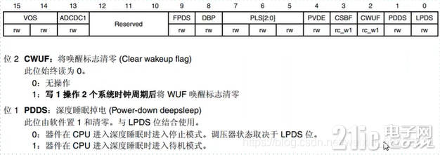

与低功耗相关的寄存器
PWR_CR电源控制寄存器PDDS位,进入深度睡眠时进入待机模式。
设置CWUF位,清除之前的WUF唤醒位。

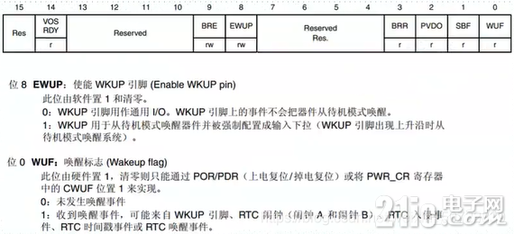

斧王FUWANG|  楼主 | 2023-1-26 16:23 | 只看该作者
PWR_CSR电源控制/状态寄存器
设置EWUP,使能WKUP引脚处于待机唤醒。
WUF唤醒标志,用来判断是否唤醒事件。

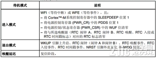

HAL_PWR_EnterSTANDBYMode函数
设置PDDS, SLEEPDEEP位,WFI或者WFE
斧王FUWANG|  楼主 | 2023-1-26 16:36 | 只看该作者
HAL_PWR_EnterWakeUpPin函数
使能待机唤醒外部引脚,设置EWUP位
待机唤醒配置步骤:
1.使能电源时钟
__HAL_RCC_PWR_CLK_ENABLE();
2. RTC相关处理:关闭RTC相关中断
3. 设置WK_UP引脚作为唤醒源
void HAL_PWR_EnterWakeUpPin(unit32_t WakeUpPinPolarity);
5. 设置SLEEPDEEP位,设置PDDS位, 执行WFI指令,进入待机模式
void HAL_PWR_EnterSTANDBYMode()
