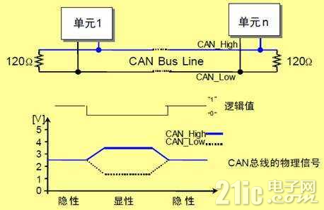

本章,我们使用的是450Kbps的通信速率,使用的是ISO11898标准,该标准的物理层特征如图30.1.1所示:
从该特性可以看出,显性电平对应逻辑0,CAN_H和CAN_L之差为2.5V左右。而隐性电平对应逻辑1,CAN_H和CAN_L之差为0V。在总线上显性电平具有优先权,只要有一个单元输出显性电平,总线上即为显性电平。而隐形电平则具有包容的意味,只有所有的单元都输出隐性电平,总线上才为隐性电平(显性电平比隐性电平更强)。另外,在CAN总线的起止端都有一个120Ω的终端电阻,来做阻抗匹配,以减少回波反射。
:ISO11898标准和ISO11519-2标准下,显性电平和隐形电平定义是有区别的。只不过都是隐形电平为1,显性电平为0.

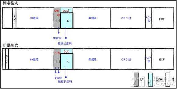

控制段,由6个位构成,表示数据段的字节数。标准帧和扩展帧的控制段稍有不同,如图30.1.4所示: 1378463f5fd6ba02fd.png
图30.1.4 数据帧控制段构成
   上图中,r0和r1为保留位,必须全部以显性电平发送,但是接收端可以接收显性、隐性及任意组合的电平。DLC段为数据长度表示段,高位在前,DLC段有效值为0~8,但是接收方接收到9~15的时候并不认为是错误。

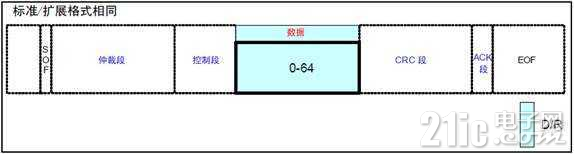

数据段,该段可包含0~8个字节的数据。从最高位(MSB)开始输出,标准帧和扩展帧在这个段的定义都是一样的。如图30.1.5所示:
图30.1.5 数据帧数据段构成

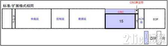

   CRC段,该段用于检查帧传输错误。由15个位的CRC顺序和1个位的CRC界定符(用于分隔的位)组成,标准帧和扩展帧在这个段的格式也是相同的。如图30.1.6所示:
图30.1.6 数据帧CRC段构成完整版请下载附件
