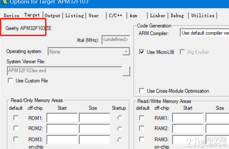

1、例程默认是APM32F103ZE这块芯片的,所以需要需要切换到自己的芯片,要不下载等都会遇不同的问题,而且还跑不起来。

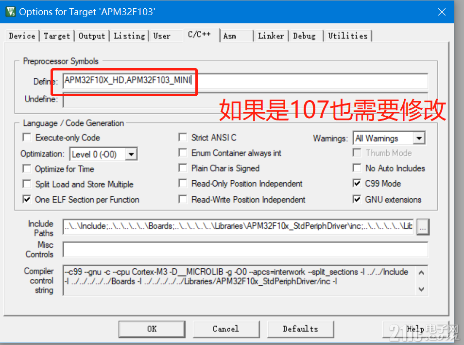

2、默认Define那里也需要修改为107,虽然不修改也可以跑。
修改好后板级的配置才会对得上号:

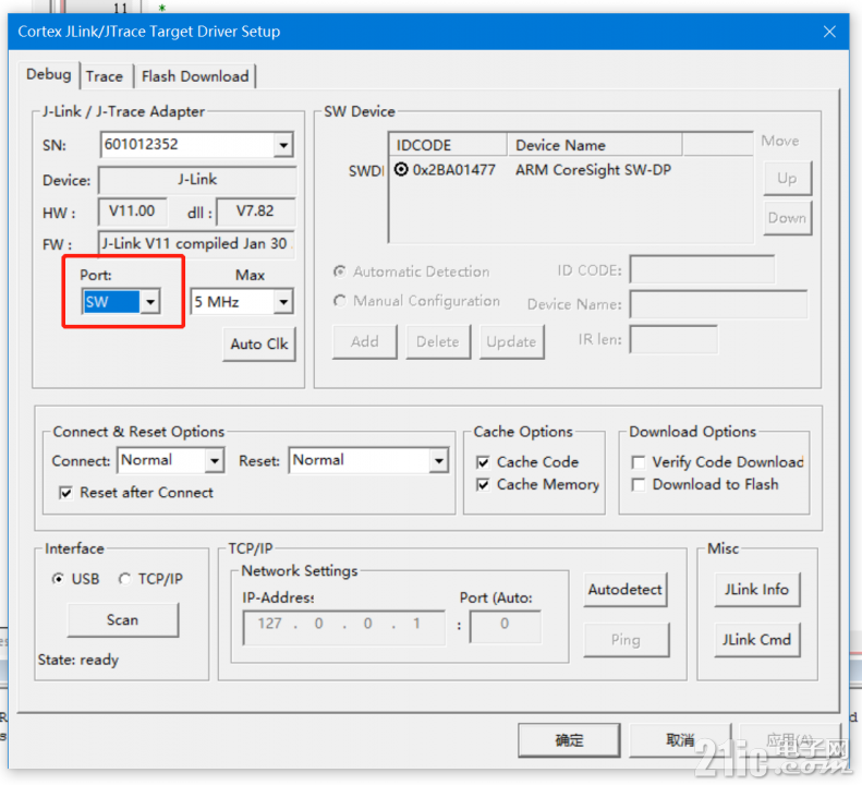

3、debug调试端口选择中要选择sw,要不芯片型号选择对不上,下载会出错。

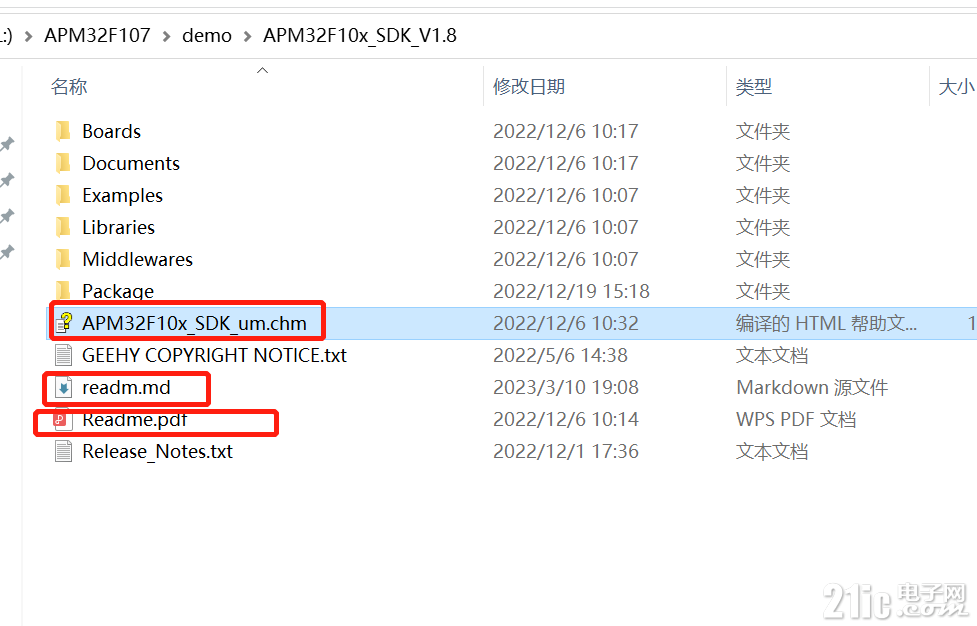

9、在目录APM32F10x_SDK_V1.8下面放有readme.md、Readme.pdf两种格式的帮助文件。还有APM32F10x_SDK_um.chm这个SDK的详细说明文件,这些都是在以后开发中需要查询的重要文档。

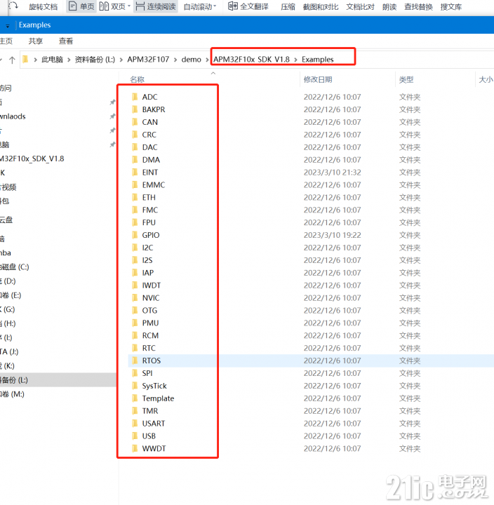

11、在目录APM32F10x_SDK_V1.8\Examples下面,给出了所有外设的示例工程,大家可以用这个示例快速的开发。
