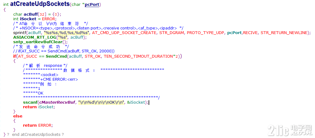

         1  创建UDP 传输协议的socket id
         代码如下图向NB模组发送指令:
         AT+NSOCR="DGRAM",17,8080,1\r\n
         模组返回:\r\n 0\r\n\r\nOK\r\n
         OK表示创建成功,0表示创建成功的socketid,后面当我们进行发送和接收数据的时候都要用到这个socket id,如果创建失败,原因有21是之前创建的socket id在使用后没有关闭,2 NB模组最多支持0-67socket id,已经超出了最大个数。
         上图中的SendCmd函数定义,先发送,再接收,return后面的那个函数在接收的同时还会进行数据的分析,下面第2节详细讲述。

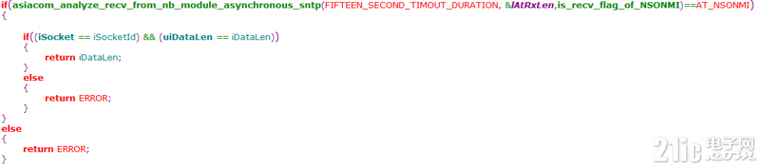

         4  等待接收信息

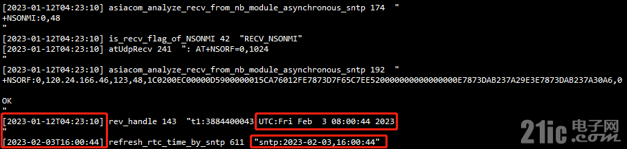

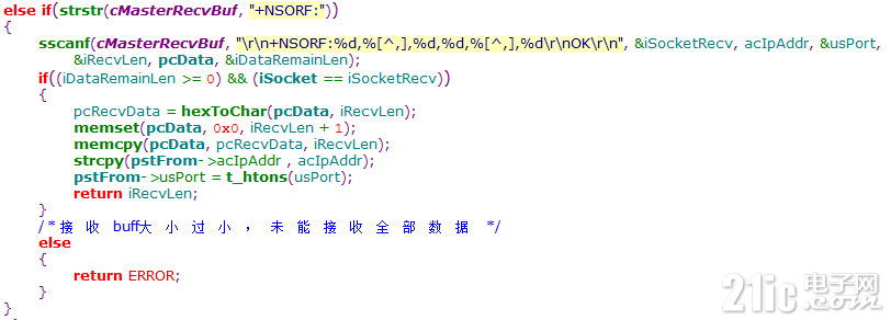

         接收的代码也在上面截图中的atUdpSend函数中,atUdpSend函数在发送请求AT命令后,会立即收到模组接收到此AT命令的回复,接着mcu要继续等待接收模组从服务获取的时间数据,当NB模组接收到服务器返回的数据,会先串口发送一个通知信息告诉mcu我收到数据,mcu此时就应该发送一条接收AT指令来接收模组的数据。
         如下代码是mcu接收和解析模组的这个通知消息,可以看到第3个参数传入了一个函数is_recv_flag_of_NSONMI,用来检测是否是这个通知消息(+_NSONMI:打头的消息)
         检测到此通知消息后,MCU发送接收指令给模组,代码如下,SendCmd函数会完成此指令的发送并接收到包含时间信息的数据。
SendCmd函数执行成功后,对接收的数据再次检测是否是+NSORF:打头,然后提取出表示网络时间的字段,代码也是在atUdpRecv函数中,如下图。

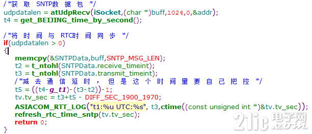

         5  解析出时间

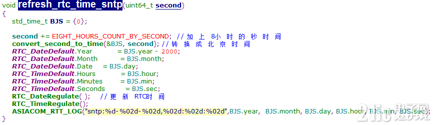

         这里要说明下,获取的网络时间是UTC时间,就是0时区的时间,而北京时间是8时区的时间,所以二者相差8个小时。当读取或者更新本地RTC时间是用的北京时间,而下一篇计算验证码用的是UTC时间。
         如下代码,atUdpRecv函数上面已经讲过,把atUdpRecv函数获取字符串格式的时间buff转换成SNTP数据包结构体变量SNTPData。通过公式减掉网络通信的延时时间,得到以秒为单位的时间值tv.tv_secctimeC语言标准头文件<time.h>中的函数,可以把以秒为单位的时间值tv.tv_sec转换成具体的年月日和时分秒。
         最后调用refresh_rtc_time_sntp来更新本地RTC时间,定义如下,此函数定义在rtc.c中。
         4,5两步的执行日志如下图:
         注意看解析得到的UTC时间UTC:Fri  Feb  308:00:44 2023  更新到本地的RTC时间sntp:2023-02-03,16:00:44
         二者相差8小时,也注意看日志中的时间戳变化,之前都是2023-01-12,更新本地RTC时间成功之后就变成2023-02-03
