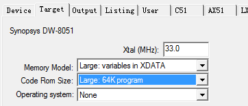

如下图所示:可以根据优化等级的需要选择相应的库文件。
通过Keil ->Target 下 Memory Model / code Rom size 来进行配置
SMALL:所有变量都被定义在8051单片机的片内RAM中,对这种变量的访问速度最快。另外,堆栈也必须位于片内RAM中,而堆栈的长度是很重要的,实际栈长取决与不同函数的嵌套深度。采用SMALL编译模式与定义变量时指定data存储器类型具有相同效果。COMPACT:所有变量被定义在分页寻址的片外XRAM中,每一页片外XRAM的长度为256字节:即所有变量存储在片外XRAM的某一页中。这时对变量的访问是通过寄存器间接寻址(MOVX @R0,MOVX @R1)进行的,变量的低8位地址由R0和R1确定,变量的高8位地址由P2口确定。采用这种模式时,必须适当改变配置文件STARTUP.A51中的参数:PDATASTART和PDATALEN;同时还必须对uVision2的“Options选项/BL51 Locator 标签页/Pdata框”中键入合适的地址参数,以确保P2口能输出所需要的高8位地址。采用COMPACT编译模式与定义变量时指定pdata存储器类型具有相同效果。LARGE:所有变量被定义在片外XRAM中(最大可达64KB),使用数据指针DPTR来间接访问变量(MOVX @DPTR),这种编译模式对数据访问的效率最低,而且将增加程序的代码长度。采用LARGE编译模式与定义变量时指定xdata存储器类型具有相同效果。1.1 代码优化

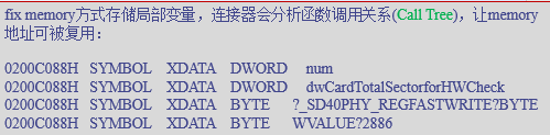

五、 Data Overlay
大多数C编译器函数参数和局部变量存储在硬件栈的一部分称为堆栈帧。这种方式好处是速度快, 对于栈空间大的架构来说很实用。
但是,8051 栈空间只有256byte, 这种方式显然不合适,太浪费8051的栈空间。
因此,C51的 C编译器使用LX51链接器将函数参数和局部变量存储在固定的内存位置(fix memory)使用定义明确的名称(以便函数参数易于传递和访问)。
LX51链接器通过分析程序的结构,创建一个Call-tree, 使本地变量和函数参数放置在可覆盖的数据段中。这种技术非常好用,可以提供和传统的堆栈帧相同访问的效果。
Call Tree 结构图:
