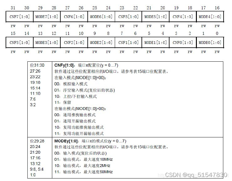

既然要配置,那么就要先清零,所以第一步写入:GPIOB->CRL&=0x0FFFFFFF;清零后怎么配置呢?看下图,32给定了配置模式的01组合:
那么需要配置上拉输入的话,第一步配置输入:图中可得输入格式写入00;第二步配置上拉:图中可得上拉格式写入10(下拉也是10),所以写入的四位就是10和00,对应就是1000,16进制就是8,所以写入GPIOB->CRL|=0x80000000;配置完成。这里说一下,很多地方在这里采用的是移位指令,也就是图中的8<<28,其实是一个意思,只不过我不习惯用移位来表达。
开图下面两条指令也是同理,这里快速说一下。其实可以反推代码作用在那个管脚,配置了哪种模式。第一条GPIOB->CRL&=0X0FFFFFFF;很明显,清零在第七个IO,那么就是GPIOB-Pin-7;第二条GPIOC->CRL|=3<<28,也就是GPIOC->CRL|=0x30000000,3写成16进制就是0011,按图中11是对应的输出模式,且最大速度是50MHz,00则是通用推挽输出模式,所以这两条语句写的是清零之后,把GPIOB-Pin-7配置成推挽输出,翻转速度是50MHz。
