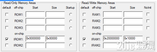

首先说明一下我用的这块芯片的空间大小,RAM64K,FLASH大小为512K。其实这样一看对于一个读写而言,64K的大小貌似很充足,毕竟一个float量才占用4字节,这对于64000这个数字的确不算什么,但我要定义的是几千个大小的数组呀,而且是为了跑算法用的,而且算法中也要开差不多的数组,当然开上几个数组估计一兆都不够咱霍霍的,这个问题会在2.3中进行解答,现在先展开一下关于大数组安置的办法介绍。
这个图片可以在Keil里面的编译设置中的Target看到,左边第一个框代表着存储的起始位置,后边的Size代表着可以利用的大小,80000(16进制)对应的正好是我这块芯片的512K,右边的话也是相同的配置,可以看到大小的确差了八倍。有时候系统提示运行空间不足,如果更改这边的Size数据则会让程序正常编译,但这种情况却是改了编译环境但没能改变芯片实际的存储能力。既然64K不足,那么就把眼光放在FLASH上面:
