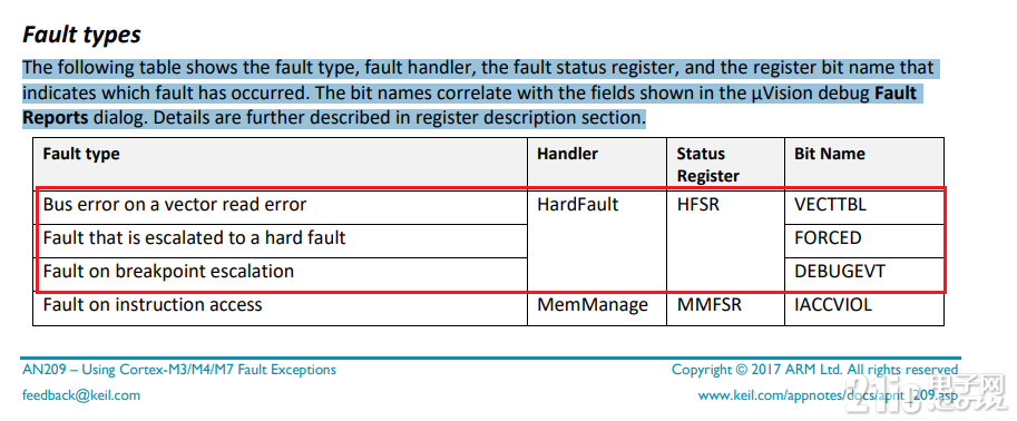

2 硬件错误中断
在开始使用CmBacktrace之前我们先了解一下硬件错误中断:HardFault_Handler。
在程序的运行过程中,我们会对数据读写,可能存在越界等异常问题,从而导致我们的程序进入硬件错误中断。或者我们使用一些高级语言(C语言)进行运算的过程中,没有考虑完全,从而导致的一些异常,使得程序进入硬件错误中断。
在Arm的文档:AN209[Abstract: (keil.com)](https://www.keil.com/appnotes/files/apnt209.pdf)中说明了进入HardFault的一些异常。
Arm的设计过程中用不同的bit指示遇到的错误状态,我们从这些状态中也可以清晰知道遇到了那些问题。CmBacktrace便是基于这个原理来判断异常。

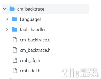

3 CmBacktrace获取
CmBacktrace获取可以直接在其仓库中直接下载:https://github.com/armink/CmBacktrace,我们这里使用的是其“cm_backtrace”文件夹中的内容,我们后续需要将其复制至我们的工程中。
4 移植CmBacktrace

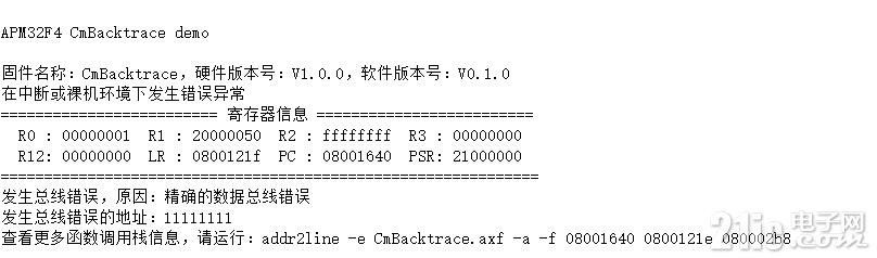

我们前面已经移植完毕CmBacktrace,现在我们尝试一下设置出HardFault看看我们的控制台上会不会输出错误信息。
这里我们设置有一个数据访问异常。
1. 在main函数中定义
  1. /* 设置硬件错误异常 */
  2.     volatile uint32_t *p;
  3.     uint32_t n;
  4.     p = (uint32_t *)0x11111111;
  5.     n = *p;
  6.     (void)n;
2. 然后我们编译下载,使用串口线连接串口1 (PA9/PA10)至PC,使用串口助手查看运行后的结果。
   串口助手会显示我们错误的地方。
3. 同时进阶的addr2line指令**,感兴趣的小伙伴可以自行了解。
以上便是本次APM32F4平台移植CmBacktrace定位的全部分享,使用好该工具会使得我们更好的定位硬件异常发生的错误现场(这里是demo APM32F4xx_SDK_v1.3_CmBacktrace.zip (7.85 MB, 下载次数: 16) ,供大家参考)。
