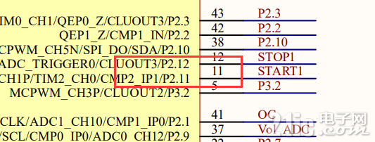

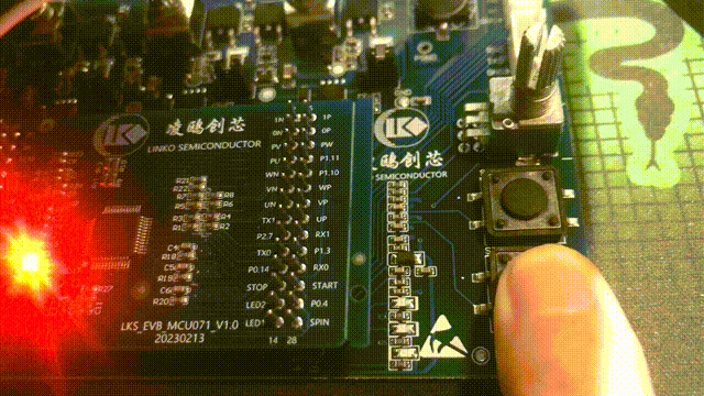

功率底板上的2个按键都做了上拉处理,低电平触发
这里写个简单的程序来测试一下这两个按键,按下START按键LED1亮松开熄灭,按下STOP按键LED2亮松开熄灭
查看MCU板的原理图,看看按键接到了哪个IO上
代码示例,省略了LED的部分,相关代码可以从新建工程那个帖子找到
  1. #define KEY_GPIO GPIO2
  2. #define KEY1_PIN GPIO_Pin_11
  3. #define KEY2_PIN GPIO_Pin_12

运行效果

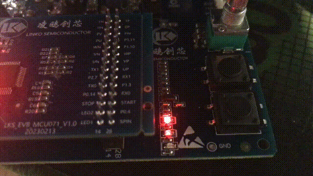

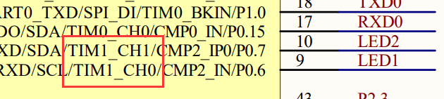

4.2 PWM输出
通过使用Timer的比较模式可以输出PWM,查看原理图,LED1和LED2的引脚正好是Timer1两个通道的输出,用这两个LED写个呼吸灯测试一下PWM输出功能

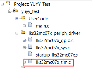

工程需添加库文件lks32mc07x_tim.c
代码示例

运行效果

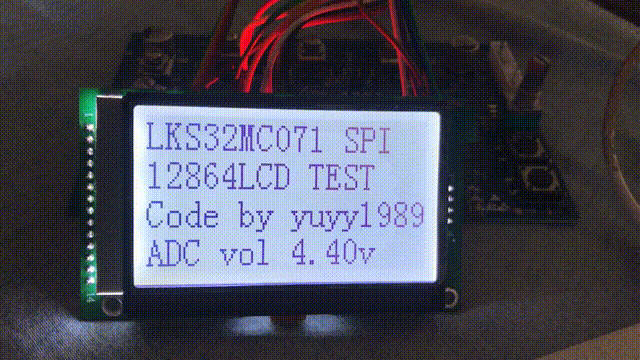

4.3 SPI驱动LCD屏幕
LKS32MC071有一路 SPI,支持主从模式,手里有个12864的LCD屏幕可以用SPI驱动
驱动这个屏幕需要用到5个IO CS RST A0 SCK MOSI,在原理图上尽量找没有被用到的IO
P0.14作为SPI_SCK P2.10作为SPI_MOSI P2.3作为CS P2.2作为RST P3.2作为A0
工程需添加库文件lks32mc07x_spi.c

运行效果

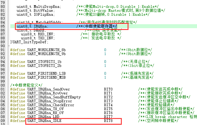

4.4 UART串口通讯

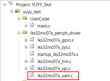

LKS32MC071有2路UART,功率底板上引出的是UART0,做一个简单的通讯测试,将串口发送过来的字母数字显示在LCD屏幕上
工程需添加库文件lks32mc07x_uart.c
初始化的时候发现初始化UART的结构体中断位是8位的,空闲中断是bit8,也就是没办法通过初始化UART的结构体设置空闲中断
代码示例

运行效果,我用daplink的5v输出对MCU板进行供电,用万用表实测电位器两端电源不到4.5v,ADC转换后的电压与用万用表测得电压相差0.02v左右
