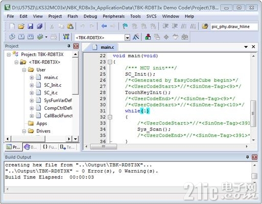

该设计以MDK为开发工具,并配以ISP烧录软件来下载程序。
图1  MDK开发界面

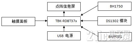

在硬件设计方面,其构成如图3所示。
图3 结构框图

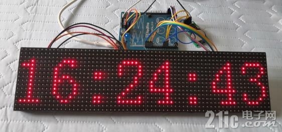

图5 显示效果

在连接DS1302功能模块的情况下,其计时效果如图6所示。
图6  DS1302计时效果
