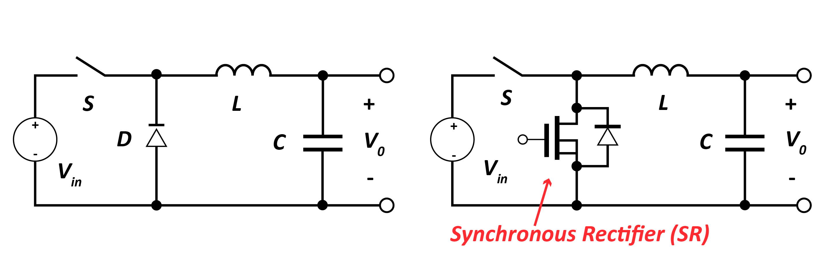

2.3 第三象限特性与同步整流技术对于集中式储能 PCS 而言,双向功率流动是其核心功能。在电池充电模式下(AC Grid to DC Battery),功率器件工作在整流状态。
IGBT 方案的局限性:IGBT 自身不具备反向导通能力,必须依赖反并联的续流二极管(FWD)。2MBI800XNE120 的 FWD 正向压降(VF​)在 800A 时高达 1.60V 。这意味着在续流期间,系统必须承受巨大的二极管导通损耗。
SiC MOSFET 的同步整流优势:BMF540R12KA3 内部集成了 SiC SBD(肖特基势垒二极管)或具备高性能体二极管特性,且允许通道反向导通(Synchronous Rectification)。在死区时间之后,控制器可以开通 MOSFET 的栅极,使反向电流流经低阻抗的沟道(RDS(on)​)而非高压降的二极管。
  • 数据支撑:在同步整流模式下,540A 的反向压降可被钳位在 1.35V 左右(25∘C),远低于 IGBT 二极管的 1.60V 。此外,SiC SBD 的引入几乎消除了反向恢复电荷(Qrr​),从源头上抑制了硬开关过程中的反向恢复损耗及电磁干扰(EMI)。

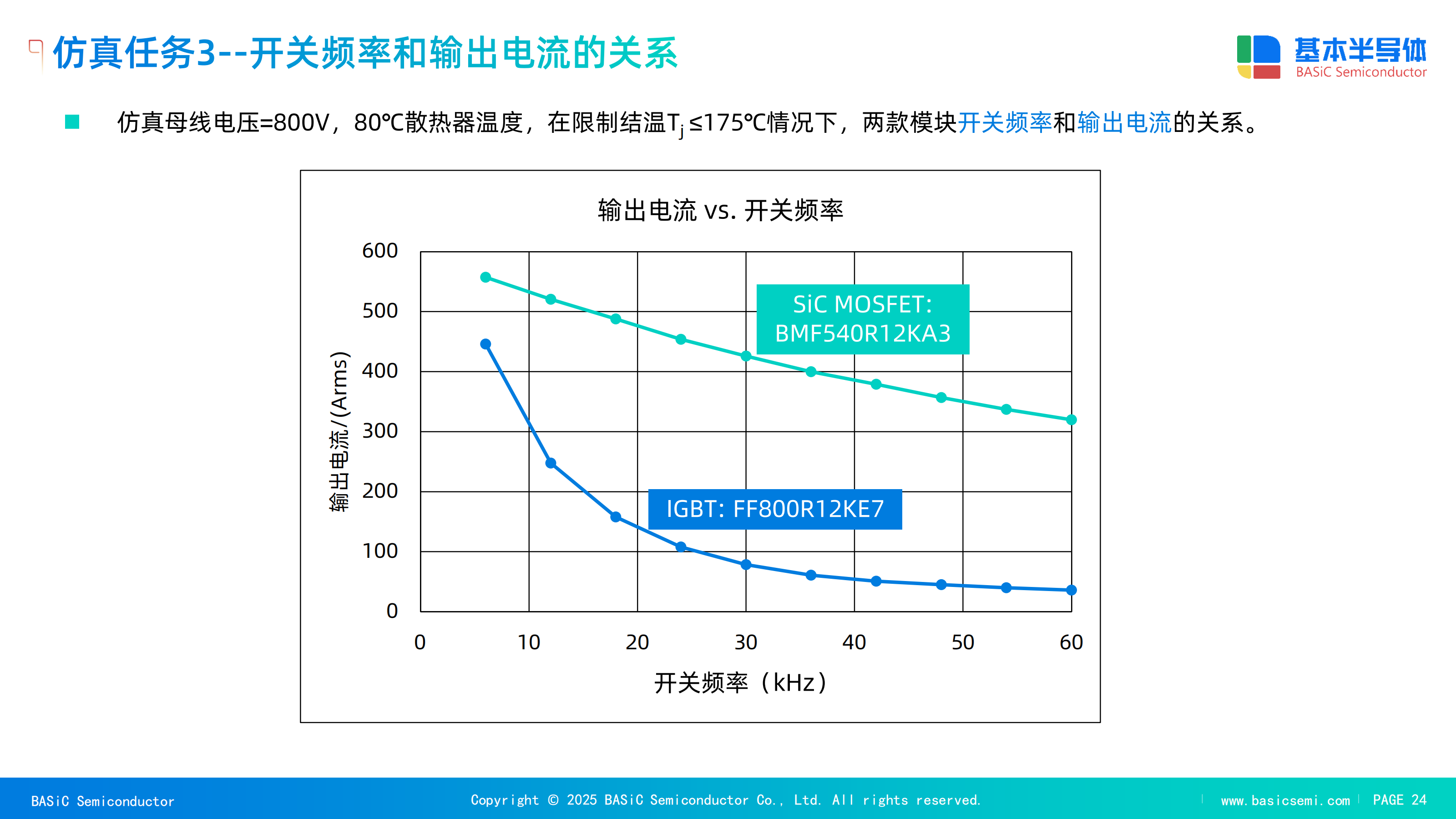

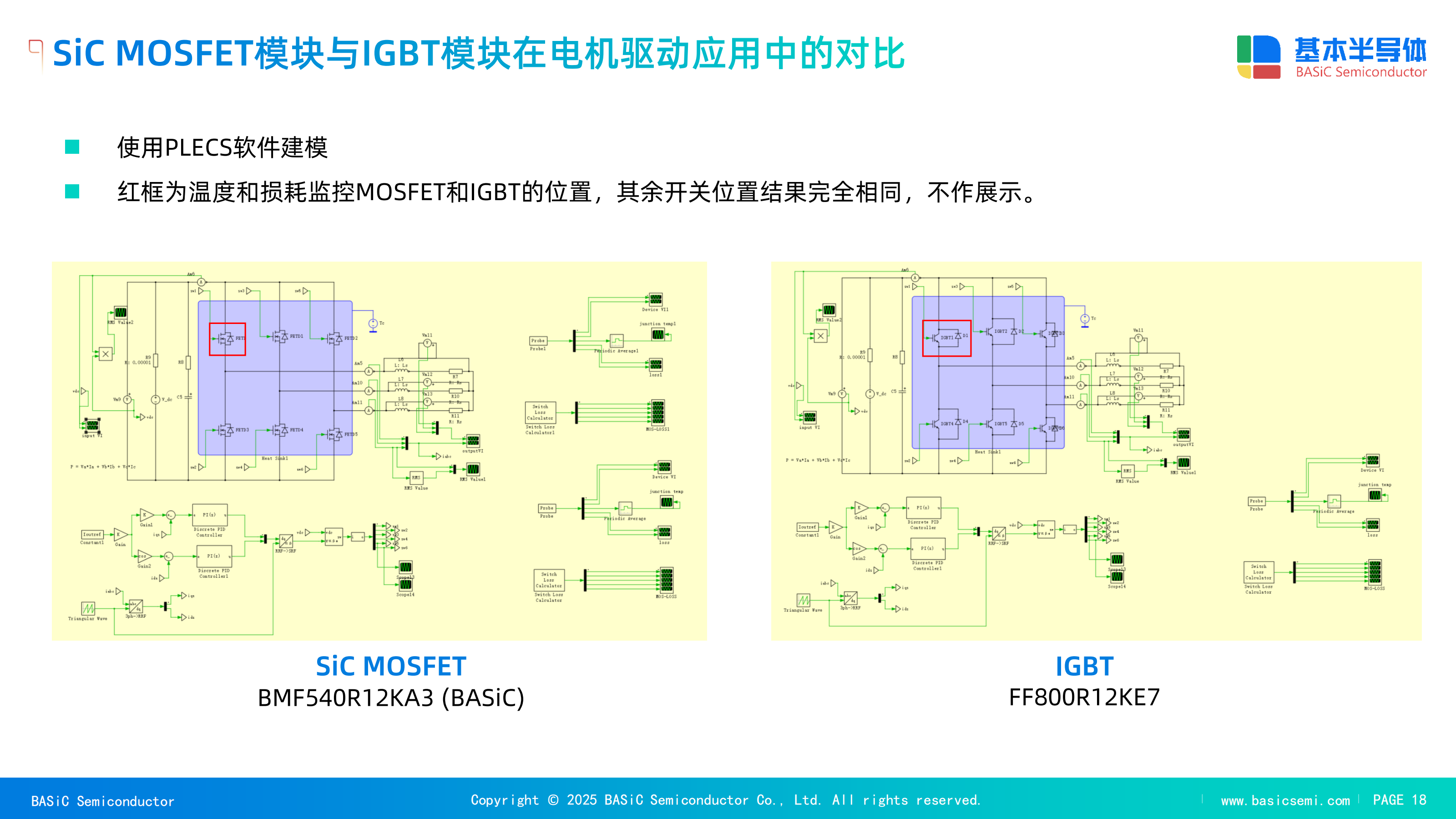

3.3 系统级仿真验证:540A 如何胜过 800A为了验证“以小博大”的理论,基本半导体基于 PLECS 平台进行了详细的对比仿真,工况模拟了典型的电机驱动/逆变应用 。
仿真边界条件:
  • 母线电压:800V
  • 输出电流:300A RMS
  • 散热器温度:80∘C
  • IGBT 频率:6 kHz
  • SiC 频率:12 kHz(频率翻倍)
仿真结果深度解读 :
  • 损耗数据:在 12kHz 下,BMF540R12KA3 的单管总损耗仅为 242.66 W。相比之下,仅运行在 6kHz 的富士同类 IGBT(参照 Infineon FF800R12KE7)单管损耗高达 1119.71 W
  • 结温表现:SiC 模块的结温稳定在 109.5∘C ,拥有巨大的安全裕量;而 IGBT 模块结温已达 129.1∘C ,接近降额极限。
  • 极限输出能力:在固定结温上限(175∘C)的约束下,BMF540R12KA3 能够输出 556.5 A 的有效电流,而 800A 等级的 IGBT 仅能输出 446 A
结论:在实际的高频开关应用中,IGBT 的额定电流是“虚”的,受限于开关损耗产生的热量;而 SiC MOSFET 的额定电流是“实”的,其高频载流能力远超同标称值的 IGBT。因此,BMF540R12KA3 完全具备在高性能 PCS 中替代 2MBI800XNE120 的能力。
