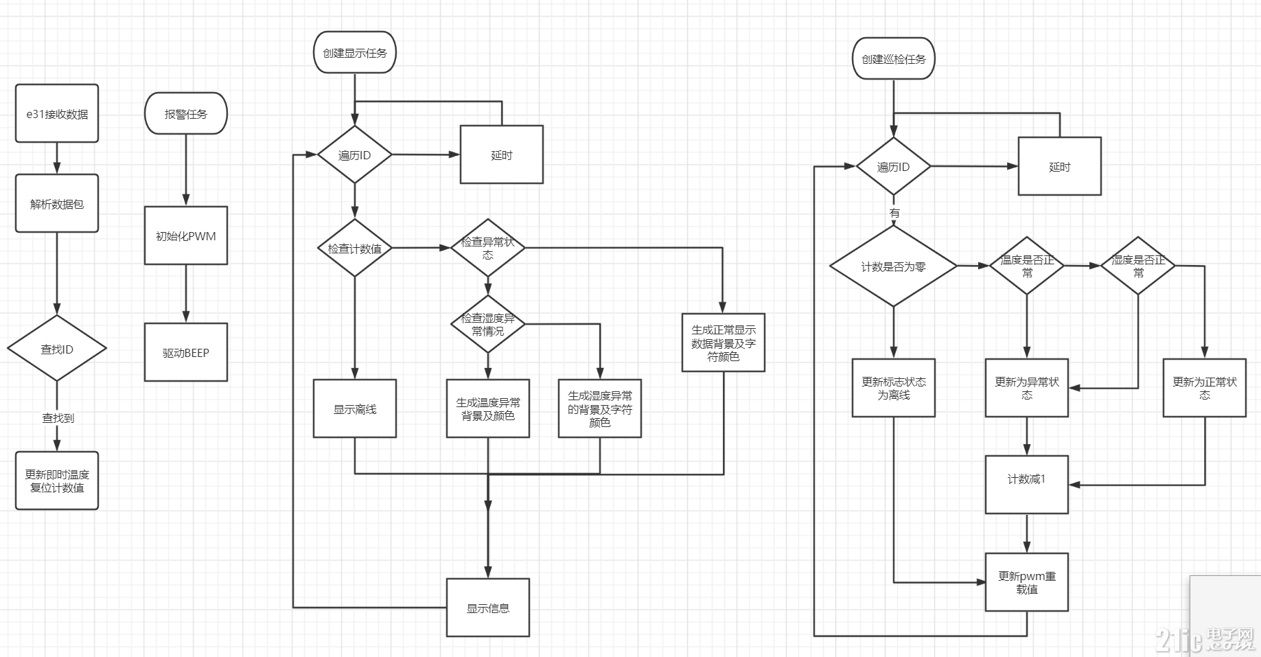

【程序流程图】
  • 主机端由RTT开启两个主要任务,用于数据显示与巡检,同时利用串口中断来实时处理接收的数据。GTIM定时开启PWM任务,来驱动开发板板载的BEEP。流程图如下:
768f10ae41a8a5513b2b122e74609164
  • 无线终端采用单线流程,主要是采集数据后进入休眠,做到极简才能实现最好的功耗控制。流程图如下:
b047568cc3df7784bb5e07a91dadff72

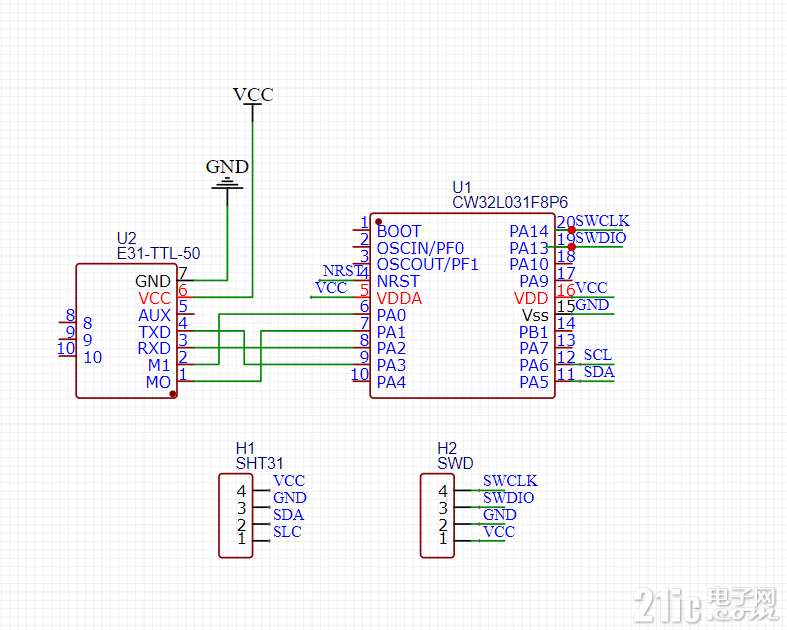

【原理图】
  • 无线端终采集:
7565b920f25a584d154f1bd1f7b0b285

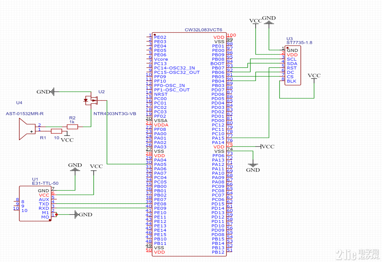

  • 主机端:
32516dc0aaec1439936b8437ccd466c5

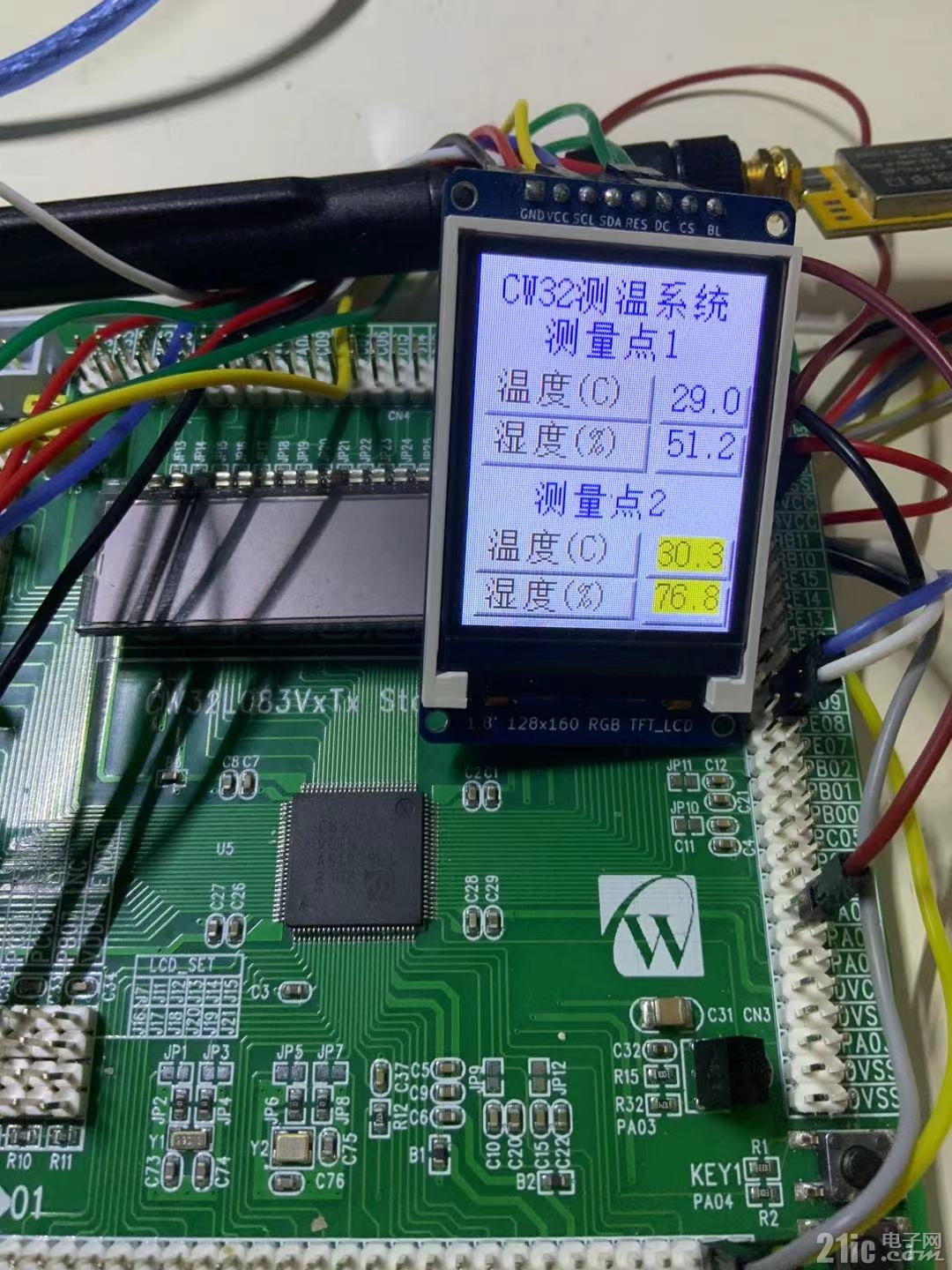

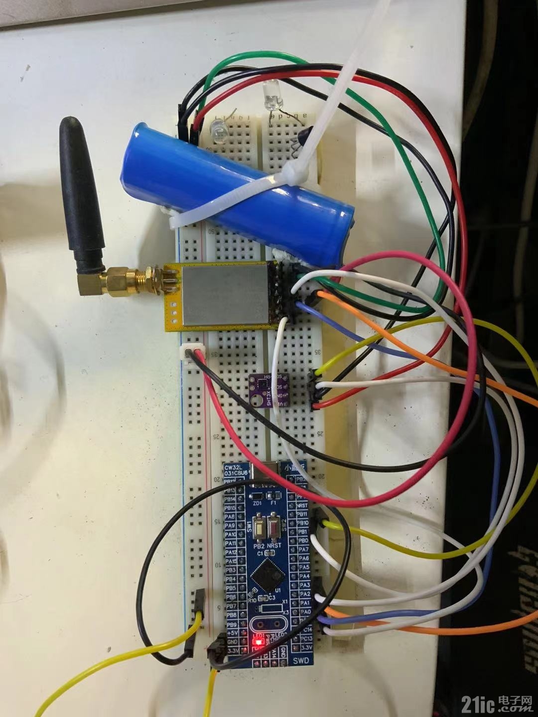

【工程效果】
采集终端搭建型1:
390b32515743850d2a700ebcc8ec880a
采集终端搭建型2:
8e2cbefda03e1a16a67a4ed1b279231d
无线数据采集端能实现的采集数据,并按照设定的时间实现超远距离、超低功耗的长时间运行,经测量功耗情况如下:
3d660ca7055d204c5e923b9729a39d4e
从上面的数据我们可以看出,待机电流为7.5微安左右,在每两分钟启用一次数据上报,最在工作电流为46.5mA,平均电流为110uA,平均功率为362微瓦。可以推算一下,1000mAH的电池可以持续供电100天左右。如果我们采用在温湿度正常的范围内缓存,每一个小时做一次数据上传,那么预计可以延长30倍的工作时间,那就是10年左右的待机。
主机端,我们可以实时的监控无线数据采集工作站的实现状况。
748f113d3a0f3f0710a6c6227fa9d194
离线的警示:
9f4807a67da6d39b06650beeb7625279
温度异常:
9ad57c680c0fd9e7ebce8eeb655517b8
