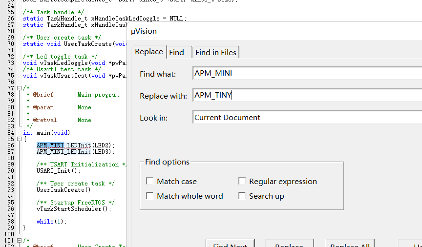

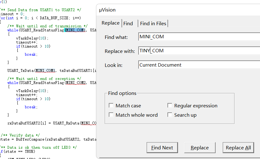

这个例程是基于MINI board的,先改一下换成TINY board,修改宏定义
替换main.c中的MINI为TINY
编译运行

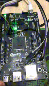

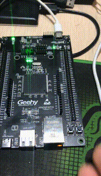

接下来在这个工程的基础上改一下按键点灯的程序,让两个按键可以独立检测
代码示例

运行效果
可以看到一个按键保持按下,另一个按键也能正常工作
