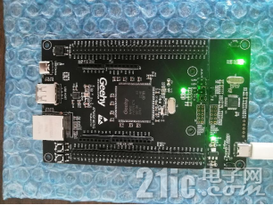

和其他朋友一样,先做一个开机测试,原板程序按钮控制LED亮灭均正常。

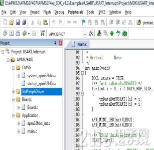

file:///C:/Users/SXXYZJ~1/AppData/Local/Temp/ksohtml14072/wps27.jpgfile:///C:/Users/SXXYZJ~1/AppData/Local/Temp/ksohtml14072/wps28.jpg

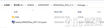

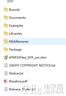

PACKSDK下路径,安装后KEIL可识别APM32F4系列芯片
file:///C:/Users/SXXYZJ~1/AppData/Local/Temp/ksohtml14072/wps29.jpg

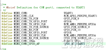

例程中我们可以根据MINI_COM1找到相关GPIO定义和COM口功能。
file:///C:/Users/SXXYZJ~1/AppData/Local/Temp/ksohtml14072/wps30.jpg
这里我们使用了USART1,从原理图或者数据手册中,我们可以找到USART1的引脚是PA9,PA10,也符合例程TX,RX引脚。所以程序引脚和硬件匹配,那么下来我们进行下载配置。

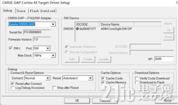

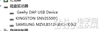

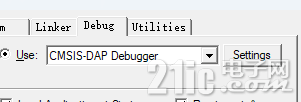

点击魔法棒 1689745352008.jpg file:///C:/Users/SXXYZJ~1/AppData/Local/Temp/ksohtml14072/wps31.jpg,然后选择 1689745364404.jpg file:///C:/Users/SXXYZJ~1/AppData/Local/Temp/ksohtml14072/wps32.jpg,默认是ULINK,下载时报错,于是查看了官网的GEEHY-LINK使用说明书https://www.geehy.com/uploads/tool/GEEHY-LINK%E4%BD%BF%E7%94%A8%E8%AF%B4%E6%98%8E%E4%B9%A6V1.2.pdf?_gl=1*1sgr9fl*_ga*MTE0NzkyMzc5NS4xNjc3MTYzMDMx*_ga_CWBK16FPXB*MTY4OTY5Mzg0Ny4zLjEuMTY4OTY5Mzk1NS40OS4wLjA.)中间提到了使用CMSS-DAP Debugger,之前一直用JLINK调试,没有用过极海自带的调试器。所以整的有点蒙。用USB线连接成功电脑后会出现
file:///C:/Users/SXXYZJ~1/AppData/Local/Temp/ksohtml14072/wps33.jpg
表示下载器连接成功,并且Setting进去也正常
file:///C:/Users/SXXYZJ~1/AppData/Local/Temp/ksohtml14072/wps34.jpg

通过printf来输出相应信息验证,输出结果如下图,并且LED灯闪烁正常。
file:///C:/Users/SXXYZJ~1/AppData/Local/Temp/ksohtml14072/wps35.jpgfile:///C:/Users/SXXYZJ~1/AppData/Local/Temp/ksohtml14072/wps36.png
首次开箱结束,极海的资料还是一如既往的全面好用,上手速度快,接下来调试网络和ADC,通过模拟量来修改设定量,网络下发开关阀命令和上位机进行交互。
