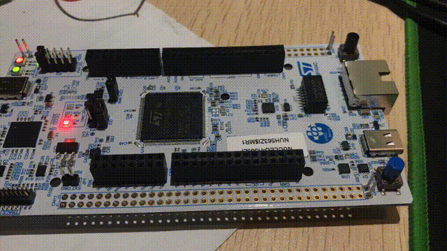

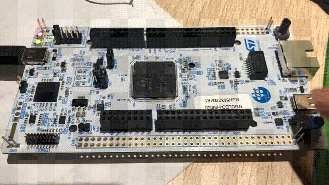

用扫描的方式写个按键程序,用按键控制3个LED的亮灭,代码实现
  1. void usercode_loop(void)
  3.     if(HAL_GPIO_ReadPin(USER_BUTTON_GPIO_Port,USER_BUTTON_Pin) == GPIO_PIN_SET)
  4.     {
  5.         HAL_Delay(10);
  6.         while(HAL_GPIO_ReadPin(USER_BUTTON_GPIO_Port,USER_BUTTON_Pin) == GPIO_PIN_SET);
  7.         HAL_GPIO_TogglePin(LED1_GREEN_GPIO_Port,LED1_GREEN_Pin);
  8.         HAL_GPIO_TogglePin(LED2_YELLOW_GPIO_Port,LED2_YELLOW_Pin);
  9.         HAL_GPIO_TogglePin(LED3_RED_GPIO_Port,LED3_RED_Pin);
  10.     }
  11. }
编译烧录查看效果

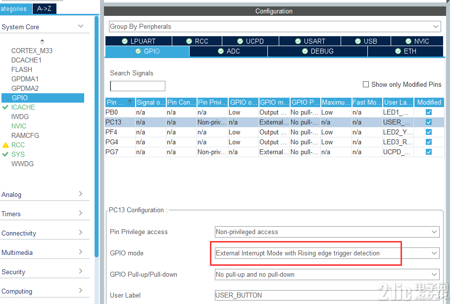

与上面的轮询方法不同,这种方式并不用一直查询GPIO的状态,按键状态改变时会产生中断,程序在检测到中断后再判断按键状态,接下来用STM32CubeMX配置这个按键的中断
双击工程目录中的这个.ioc文件打开STM32CubeMX
找到这个按键,发现已经设置为上升沿中断了
切换到NVIC标签,发现有2个中断但是都没使能
怎么判断哪一个是这个按键的中断呢,很简单,把鼠标停在右侧按键的GPIO上就能显示GPIO对应的中断名了

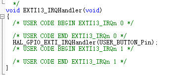

把对应的中断Enable勾选上,点击GENERATE CODE,再重新打开MDK,可以看到中断初始化和中断处理方法都添加好了

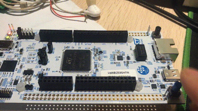

用中断再实现一下按键程序,这次改成每按一次按键改变一个LED的状态,代码实现
  1. uint8_t ledindex = 0;
  2. void HAL_GPIO_EXTI_Rising_Callback(uint16_t GPIO_Pin)
  3. {
  4.     if(HAL_GPIO_ReadPin(USER_BUTTON_GPIO_Port,USER_BUTTON_Pin) == GPIO_PIN_SET)
  5.     {
  6.         switch(ledindex)
  7.         {
  8.             case 1:
  9.                 HAL_GPIO_TogglePin(LED2_YELLOW_GPIO_Port,LED2_YELLOW_Pin);
  10.                 break;
  11.             case 2:
  12.                 HAL_GPIO_TogglePin(LED3_RED_GPIO_Port,LED3_RED_Pin);
  13.                 break;
  14.             default:
  15.                 HAL_GPIO_TogglePin(LED1_GREEN_GPIO_Port,LED1_GREEN_Pin);
  16.                 ledindex = 0;
  17.                 break;
  18.         }
  19.         ledindex += 1;
  20.     }
  21. }
编译烧录查看效果

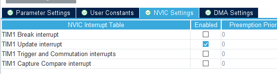

双击工程目录中的这个.ioc文件打开STM32CubeMX,找到Timers,这里选择TIM1,Clock Source选择Internal Clock,预分频设置为249计数周期最大值设置为999,这样就得到了一个1毫秒的定时器
开启中断

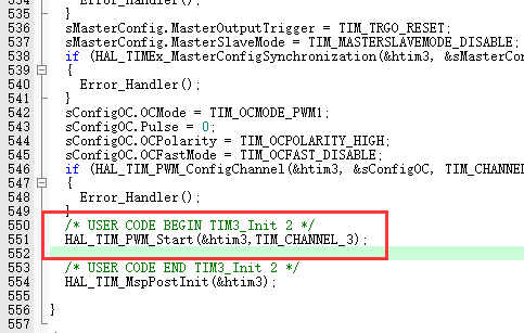

点击GENERATE CODE,打开工程,找到Timer1的初始化方法,这里并没有开启定时中断,需要手动加入开启代码
流水灯代码

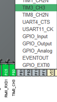

4.4PWM输出测试

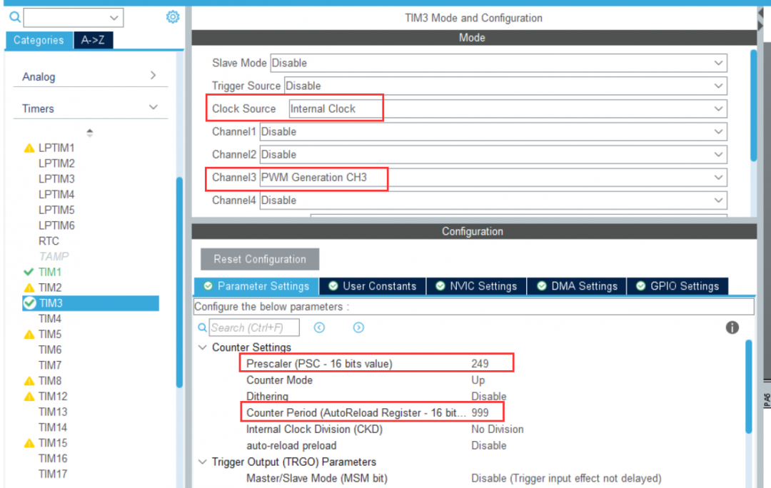

从STM32CubeMX里看了一下这三个LED的GPIO,绿色的可以用PWM输出,用这个LED做个PWM调光程序,按键修改亮度
点击GPIO选择TIM3_CH3
在左边的Timers里选择TIM3,Channel3设置为PWM,其它的设置保持和之前TIM1一样即可
同样PWM也要手动开启输出
按键控制占空比代码
