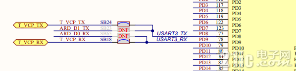

UART在嵌入式领域应用的非常广泛,这块板子引出了一路串口接到了STLink的串口上,倒也省得再找USB转串口了,直接用这个测试一下串口功能
双击工程目录中的.ioc文件打开STM32CubeMX,找到USART3,可以看到默认的参数配置:波特率115200 数据位8 停止位1 无流控制和校验位

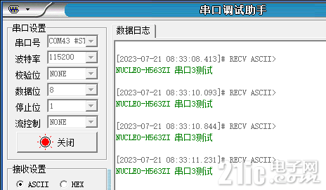

烧录后用串口调试助手测试

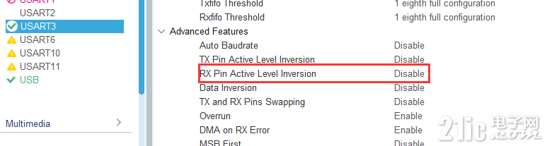

接下来修改一下,开启中断,用串口将接收到的数据原样返回,默认的这里是Enable要改成Disable,不然发送的数据和返回的不一致
在STM32CubeMX中打开串口中断

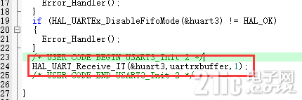

点击生成代码,打开MDK,同样在串口初始化后也要手动开启中断接收
示例代码

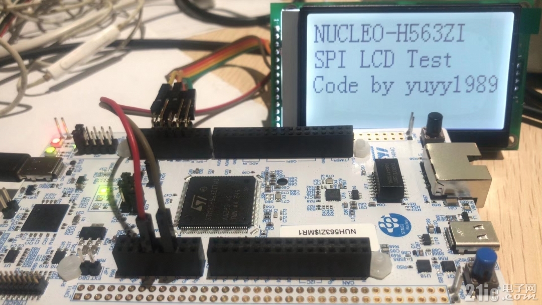

5.2SPI驱动LCD12864
SPI是一种高速的全双工同步的通信总线,需要至少SCK MOSI MISO三根线实现数据双向传输,可以通过片选线来实现对不同设备的访问

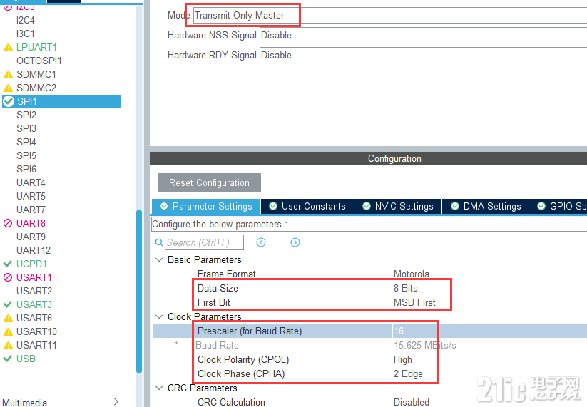

手上有个12864的LCD屏,用SPI驱动的,尝试用这块板子点亮一下,驱动这个屏需要用到5个IO:SCK MOSI CS RST A0都是输出模式,打开STM32CubeMX找到SPI,数据是单向传输的因此SPI配置成仅发送就行了
看一下用到的GPIO,默认的SCK是PA5 MOSI是PD7
但是原理图上这组SPI的MOSI是PB5
手动改一下,点击PB5选择SPI1_MOSI就行了
剩下的CS用PD14 RST用PB12 A0用PC7,都设置为输出,代码示例
  1. YUYY_HS12864G18B_DEV_t hs12864_dev;
  2. void lcd12864_init()
  3. {
  4.     hs12864_dev.spix = &hspi1;
  5.     hs12864_dev.a0.gpio = LCD_A0_GPIO_Port;
  6.     hs12864_dev.a0.pin = LCD_A0_Pin;
  7.     hs12864_dev.cs.gpio = LCD_CS_GPIO_Port;
  8.     hs12864_dev.cs.pin = LCD_CS_Pin;
  9.     hs12864_dev.rst.gpio = LCD_RST_GPIO_Port;
  10.     hs12864_dev.rst.pin = LCD_RST_Pin;
  11.     yuyy_hs12864g18b_init(&hs12864_dev);
  12.     yuyy_hs12864g18b_clear_screen(&hs12864_dev);
  13.     yuyy_hs12864g18b_display_string_8x16(&hs12864_dev,0,0,0,(uint8_t *)"NUCLEO-H563ZI");
  14.     yuyy_hs12864g18b_display_string_8x16(&hs12864_dev,0,2,0,(uint8_t *)"SPI LCD Test");
  15.     yuyy_hs12864g18b_display_string_8x16(&hs12864_dev,0,4,0,(uint8_t *)"Code by yuyy1989");
  16.     yuyy_hs12864g18b_display_finish(&hs12864_dev);
  17. }
显示效果

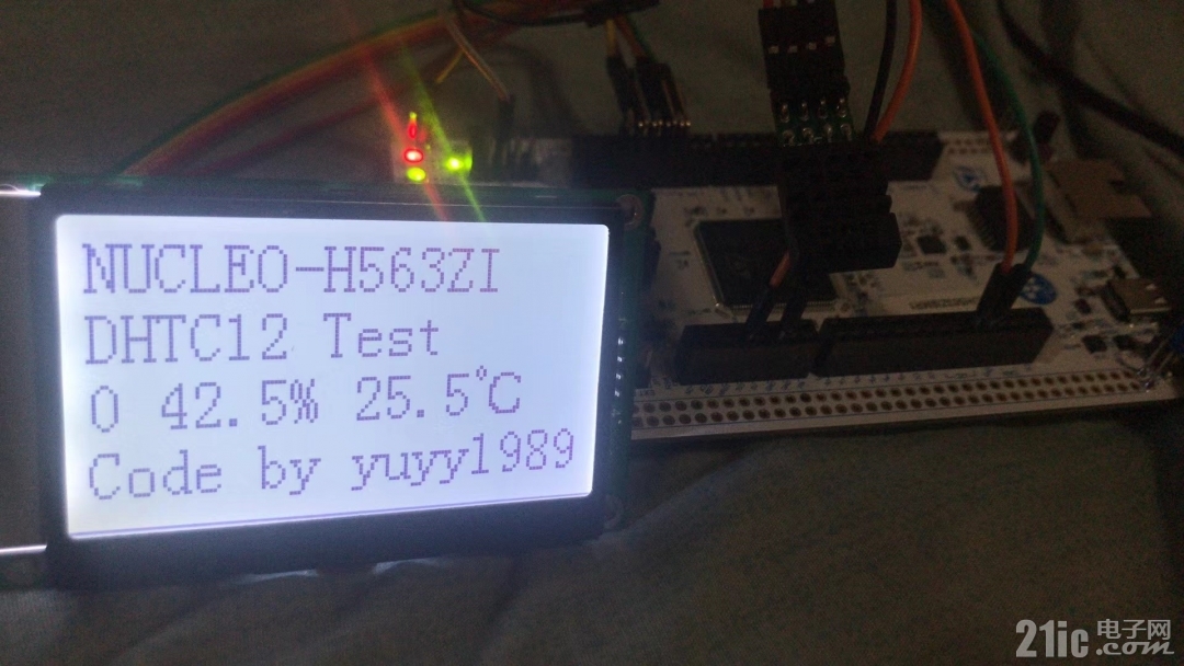

5.4I2C读取DHTC12温湿度
和上面的单总线不同,I2C属于两线式串行总线,使用一个时钟线和一个数据线,属于一主多从的总线结构,总线上的每个设备都有一个特定的设备地址,以区分同一I2C总线上的其他设备。这里用软件I2C来通讯,选用PF0为SDA PF1为SCL,在STM32CubeMX中将这两个IO设置为开漏输出,演示代码
  1. YUYY_IIC_DEV_t iic_dev;
  2. YUYY_SOFT_IIC_DEV_t siic_dev;
  3. YUYY_DHTC12_DEV_t dhtc12_dev;
  4. void softiic_init()
  5. {
  6.     siic_dev.scl.gpio = SI2C_SCL_GPIO_Port;
  7.     siic_dev.scl.pin = SI2C_SCL_Pin;
  8.     siic_dev.sda.gpio = SI2C_SDA_GPIO_Port;
  9.     siic_dev.sda.pin = SI2C_SDA_Pin;
  10.     yuyy_soft_iic_init(&siic_dev);
  11.         iic_dev.iictype = YUYY_IIC_TYPE_SOFT;
  12.     iic_dev.siicx = &siic_dev;
  13. }
  14. void dhtc12_init()
  15. {
  16.     dhtc12_dev.iicx = &iic_dev;
  17.     yuyy_dhtc12_init(&dhtc12_dev);
  18. }
  19. void usercode_loop(void)
  20. {
  21.     float HumF,TemF;
  22.     char out[20];
  23.     uint8_t err=0,outlen;
  24.     yuyy_delay_ms(2000);
  25.     err = yuyy_dhtc12_readHT(&dhtc12_dev,&TemF,&HumF);
  26.     yuyy_hs12864g18b_display_string_8x16(&hs12864_dev,0,4,0,(uint8_t *)out);
  27.     yuyy_hs12864g18b_display_graphic_16x16(&hs12864_dev,0,4,8*outlen,(uint8_t *)test16x16temp);
  28.     yuyy_hs12864g18b_display_string_8x16(&hs12864_dev,0,4,8*(outlen+2),(uint8_t *)"      ");
  29.     yuyy_hs12864g18b_display_finish(&hs12864_dev);
  30. }
运行效果
