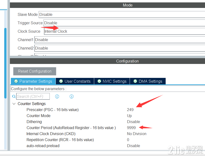

1,配置定时器1和3,实现10毫秒定时中断.因为定时时钟是250Mhz 如下图:
15.png 所以10毫秒可以这么配置:

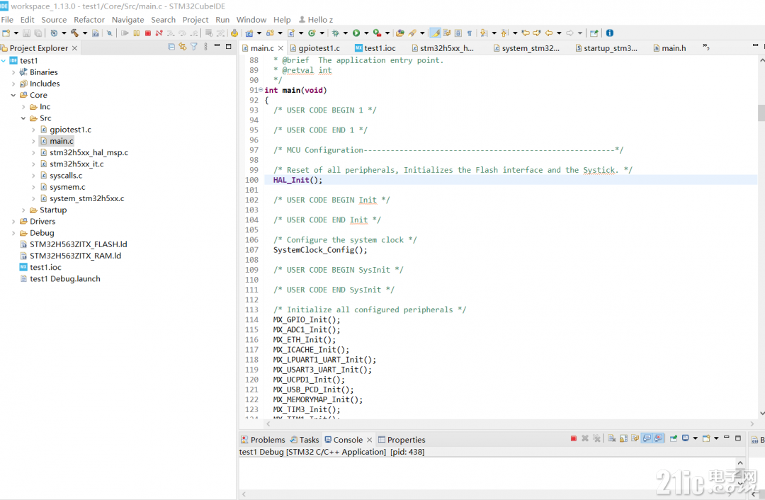

生成项目:
修改代码 1:led初始化输出为不亮

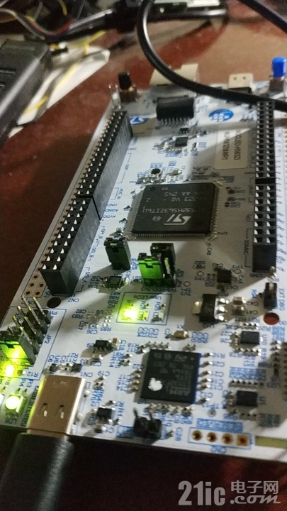

编译运行,看结果:绿灯每秒闪动,按下按键红灯闪动变化一次。
如果要使用bt1_down_flag按键按下标记,判断它是否为1,用完清零。
AloneKaven 发表于 2023-8-18 11:07 | 显示全部楼层
重装值和分频系数是怎么确定的啊?
 楼主| dami 发表于 2023-8-20 18:27 | 显示全部楼层
看第一图可知:选择Tim时钟为250Mhz  分频选249  就是250分频  那就是1mhz
1mhz 自动重装是9999  那就是10000
1mhz      那  1000 000   对应1秒
                      10 000   对应就是百分之一秒   10毫秒
