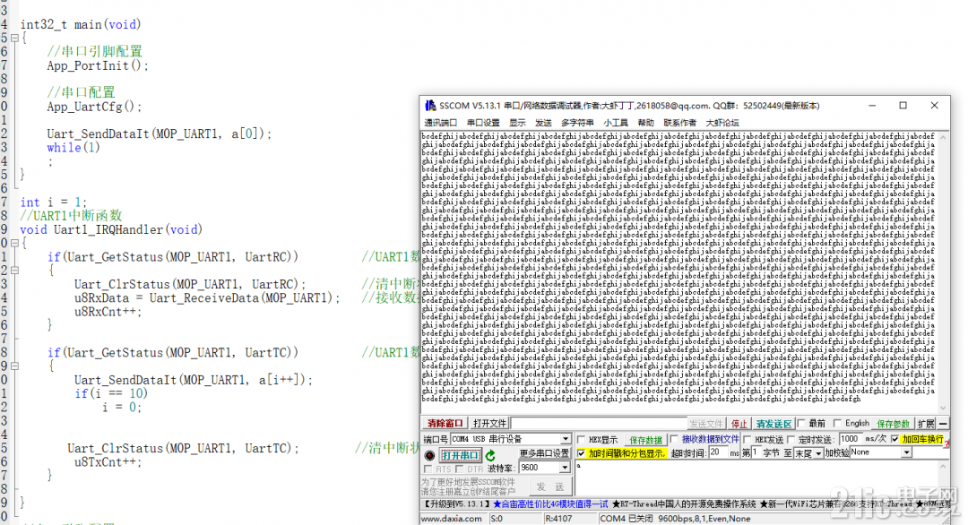

 楼主| 呜呜呜呜呜呜你 发表于 2023-7-27 15:44 | 显示全部楼层 |阅读模式
wubangmi 发表于 2023-8-1 17:07 | 显示全部楼层
清发送完成中断,不等于你关闭了发送中断。这应该是两个不同的概念

wangdezhi 发表于 2023-8-4 20:16 | 显示全部楼层
当发送缓冲区为空时,中断标志位会被清空。
