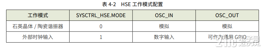

HSE是外部高速时钟,有两种工作模式
可以使用的晶振频率如下
评估板上焊接了一颗16MHz的晶振作为高速时钟源

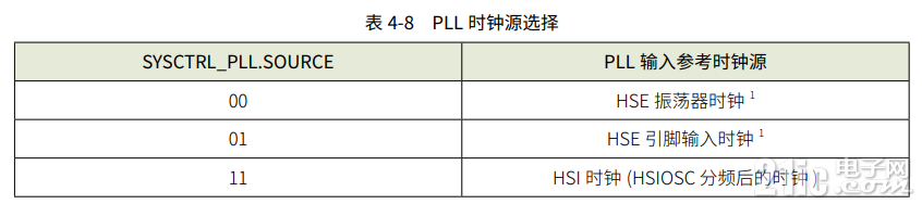

PLL可对输入时钟源进行倍频输出,通过PLL可以使用最高64MHz的时钟,可用的时钟源有

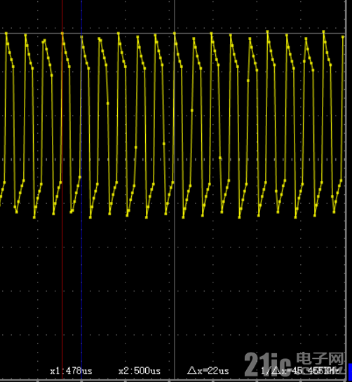

  15.     RCC_MCO_OUT(RCC_MCO_SRC_HCLK,RCC_MCO_DIV1024);
  16.     while(1)
  17.     {
  18.     }
  19. }
输出波形
45.455KHz x 1024 = 46545.92KHz = 46.5MHz

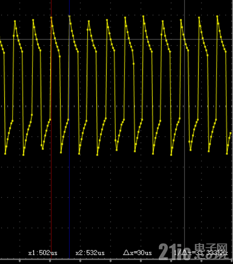

输出波形
使用外部低速晶振

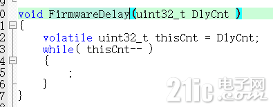

3.3延时函数的实现
L083的system_cw32l083.c中有一个FirmwareDelay方法用于延时
但是这个并不好控制具体延时多长时间,利用SysTick可以做一个Arm内核的通用延时方法,SysTick定时器(又名系统滴答定时器)是存在于ARM Cotex-M系列内核中的定时器。具体实现方法
