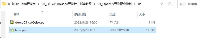

本小节代码在配套资料“iTOP-3568 开发板\03_【iTOP-RK3568 开发板】指南教程
\04_OpenCV 开发配套资料\05”目录下,如下图所示:
